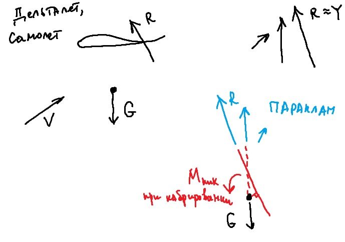

Когда в невесомости - подъемной силы нет и важно знать, вектор тяги выше или ниже центра тяжести всего аппарата. Если тяга ниже центра тяжести, то лучше газ давать, на кабрирование пойдет аппарат. Но с другой стороны газ увеличивает скорость и пикирующая сила от больших углов атаки может привалировать. В моем клубе учили - "ушел в крутую горку, вали в крутой крен". А в крутом крене - еще и "кирдык" может проявляться с мощным двигателем и газом...
на пикирование возникает сильная?
- Первый просто на большой скорости в горизонте. Вот тут антипике работают. Подозреваю на ролике, где Алексей SPB горки делает, крыло стандартное "Грач-16" или "Грач-15" - а там огромные (!) антипике по центру (хоть и нету концевых антипике. Оно продувалось в СИБНИИА. Автор А.В.Финкельштейн). На малых углах атаки явно кабрирующий момент сильный.
- Второй вариант попадания в кувырок - на горке на больших углах атаки. Почему такой момент на пикирование возникает сильный после вершины горки? Потому что высокоплан, крыло наверху у дельталета, а центр тяжести сильно внизу. А суммарная аэродинамическая сила (приблизительно равна подъемной и по величине и по направлению в рабочем диапазоне - если момент продольный определяем) "шалашом" таким как на рисунке перемещается. Чем ниже центр тяжести, тем больше пикирующий момент. Даже у параплана, где крыло не самоустойчиво, где суммарная аэр. сила "кустом" перемещается - тоже пикирующий момент. А у дельталета крыло самоустойчиво - оно само как самолет, так еще и центр тяжести сильно низко. И поэтому - на нормальном устойчивом аппарате мы попадаем на большой угол атаки после горки, и сила аэродинамическая назад уходит с большим наклоном. Даже если она маленькая, момент пикирующий большой получается...
Угловая скорость вращения самого аппарата получается быстрее вращения вектора линейной скорости. Аппарат становится не устойчивым по перегрузке, и увеличивается перегрузка и разрушается крыло. Чтобы уменьшить угловую скорость аппарата - надо или хвост приделывать как в самолете, который демпфирует или на более медленных скоростях летать, с большой площадью крыла, используя демпфирование самого крыла. На малых скоростях сила демпфирования, тормозящая вращение самого аппарата тормозит его вращение сильнее, чем подъемная стремится наклонить вниз вектор скорости аппарата.

дело не в отрицательной перегрузке, а в резком перехлопывании нижней поверхности паруса и возникновении отрицательной подъемной силы в носу аппарата. Если бы просто пропадала гравитация или меняла вектор, то аппарат управлялся бы заложенной в форму аэродинамикой. В идеале- имел бы приличный положительный момент по тангажу. С парапланом аналогично. Если купол при потере натяжения строп начинает задирать нос- аппарат вскоре натягивает стропы и полет восстанавливается. Но на многих парапланах этого не происходит и купол складывается. Но в отличии от дельты он может расправиться
КВА
Отрицательная перегрузка в 1ед для дельталета, что полет на спине. Сможет пилот удержать руками за трапецию, как бы торчащую вверх телегу с двумя людьми, движком и прочим? Да еще винт вперед прёт и рактивный момент движка валит телегу набок!
