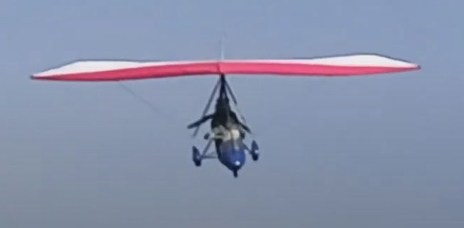

Очень полезное видео... Обратите внимание на момент пикирования и расположение оси килевой крыла и оси колясочки. С 1:35 - 1:45 сек.
На топик-видео, когда аппарат, перед"кувырком" вылетает из-за дерева вызывает диссонанс восприятия движение тележки относительно крыла. Крыло летит правильно, а вот тележка прокачивается носом вниз. Совершенно не свойственное маневру и траектории крыла движение.
Склоняюсь к разрушению элемента конструкции тележки или подвеса. Сперва думал, что это передний подкос. Разрушился узел крепления трубы подкоса в верхней или нижней точке.
Теперь, считаю возможным, что из-за регулярных активных маневров по тангажу и скручиваний тележки относительно крыла, могло частично разрушиться крепление узла подвески. В этом, последнем случае, тележку провернуло в положение, когда пилот не смог управлять крылом , а пропеллер "достал" до элементов каркаса крыла...

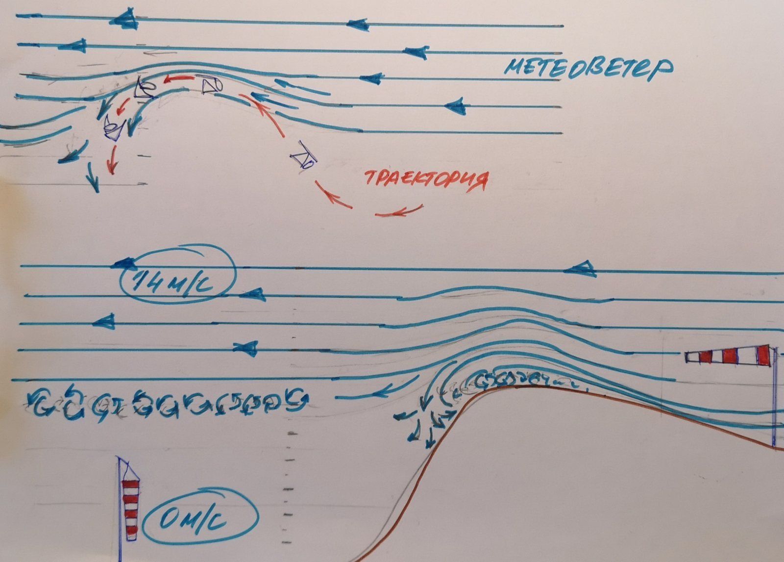

При разрушении конструкции должно была произойти довольно резкое изменение движение, а здесь все эволюции достаточно плавные и последовательные, все-таки больше похоже на влияние аэрологии.
Позволю себе проиллюстрировать то, как я это понимаю, рисунком. Прошу не критиковать слишком - художник из меня не важный, масштабы и процессы обтекания не соответствуют, но зато общее направление мысли иллюстрирует.
Шейх
Я не умею строить самолеты, я умею на них летать!)
Казань
Кручение тележки вокруг вертикальной оси, при маневрировании по тангажу - это работа гироскопических сил.
и на видео на 22-й сек. видно, что между винтом и фланцем редуктора стоит внушительная втулка, чтобы винт до крыла не доставал.
Плечо выше, момент больше.
Россия
Да, Вы правы, на видео (на 1:25 сек ) когда пилот резко опускает нос телега уводит нос в лево а когда у земли резко выравнивает (1:37сек) то очень хорошо видно как телега поворачивает нос в право . А это соответствует силам (по направлению) от гироскопического момента правого винта а не коленвала двигателя ( так как он вращается в другом направлении).

Речь о том, что когда тележка постоянно и с приличным усилием скручивается, в узле подвески, то в этом узле что-то должно изнашиваться. Особенно, когда узел жёсткий - без упругих демпфирующих элементов.
Бог с ним, с гироскопом...
Согласен, износ мог быть и узел мог разрушиться. Однако он должен был разрушиться в самом начале восходящей траектории, где перегрузка максимальная, а не верхней точке. Предположим, что узел разрушился уже в горизонте, что тогда мы должные были видеть?
Если есть страхующий трос, то телега должна была провалиться ниже, это было заметно на видео и в этом случае винт вряд ли бы коснулся крыла.
Если страхующий трос отсутсвует, то телега отделилась бы от крыла.
