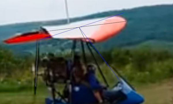

Я закинул фотку в SkechUP и провел прямые по центрам основныз труб и провернул относительно центра до упора в подкос.Понятно, что тут перспектива есть определенная, но смысл вполне понятен, запас минимальный.
Тут ракурс под углом сзади. Не совсем корректно.
А вот здесь точно сбоку кадр. Расстояние до килевой более чем достаточное.
Только ручка трапеции здесь в "пузо" и лопась не стоит вертикально. Прикиньте линейкой размер нижней части винта, перенесите его в верхнюю часть, после чего при помощи транспортира перенесите крайнюю точку килевой при положении ручки в подкос и увидите, как все изменится.
Еще раз повторюсь, я бы с Вами не спорил, если бы не случай с моим товарищем. Никогда в жизни не подумал бы, что такое может случиться, так как в стояночном положение все зазоры были с запасом. Но вот на пилотаже, лопасть таки догнала заглушку на килевой и так было не один раз.
Я уже это делал. Сделайте и Вы. Всё там хорошо с расстоянием.
Фото в студию. Зачем мне делать то, что вы уже сделали. Заливайте и делитесь, народ скажет спасибо.
И да кадр в Вашем случае сделан не совсем в фас, оператор находится, хотя и значительно, но ближе к носовой части относительно центра.
Но я уверен, что данным обстоятельством можно пренебречь в данном случае.
Так продолжение линии килевой трубы у многих аппаратов вообще пересекает диск винта. Однако килевая заканчивается перед винтом и зазор там достаточен.
Отрезок - это не продолжение линии килевой, блин. Это расстояние до конца килевой. Поиграйтесь в любом редакторе.
Еще раз повторюсь, это не причина катастрофы. Зазор вполне достаточный при нормальных условиях эксплуатации, но когда режим вышел за пределы нормального - еще как может. У меня когда сломалась вилка переднего колеса и аппарат упал на нос - лопасти сломались о килевую на раз два. И это при том, что пилон и каркас крыла остался целым.
Windguru, что по-вашему могло заставить телегу без видимых причин начать запрокидываться за крыло при том , что крыло старалось сохранить прямолинейную траекторию до тех пор, пока ручка не уперлась в подкос?
