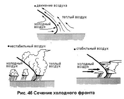

Вот интересно, а как именно вы "отчётливо" увидели холодный фронт ? Только лишь по "колбасе" ? И почему именно холодный, а не наоборот ? И в каком именно направлении движется поток воздуха ? Или у вас инфракрасное зрение имеется ? :love:
Человек в очередной раз несет ахинею с важным видом.
Холодный фронт всегда сопровождают кумулусы и выглядит в учебниках это так:

Кумулус — серосодержащий фунгицид, применяемый для борьбы с мучнисторосяными грибами с дополнительным акарицидным действием на винограде, яблоне, груше.
Холодный фронт всегда сопровождают кумулусы и выглядит в учебника это так:

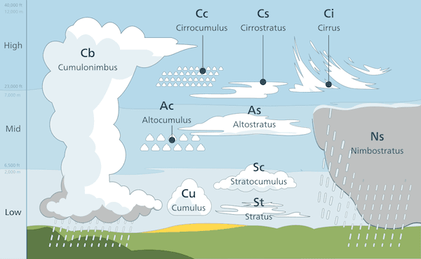

Конечно можно. Например: в переводе " угол атаки достаточно высокий ", как угол может быть высоким или низким(?), в нашем понимании и объяснениях углы бывают большими или малыми. Или острыми или тупыми.
Кумулус - Cumulus - Кучевое облако - аббревиатура "Cu"
Кумулонимбус - Cumulonimbus - Кучево-дождевое - аббревиатура "Cb"
Кумулс - это сокращенное название, которое принято у нас в среде свободников, хотя многообещающими облака называют "кучёвкой".
Холодный фронт сопровождается высокой нестабильностью, поэтому на границе холодного фронта всегда будут кучевые и кучево-дождевые облака, высокая вероятность развития грозы, выпадение осадков провоцирует шквалы сильного ветра. Чего на этом видео нет и в помине.
