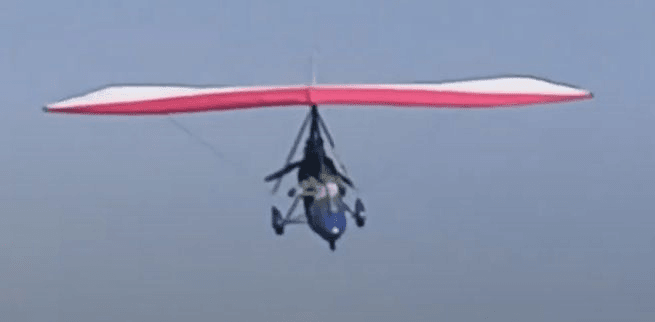

Да и в полете у него так же....
Это стоп-кадр в момент выхода из пикирования т.е. тяга минимальна и соответственно РМ от ВМУ так же на минимуме..
Вы посмотрите всю эту эволюцию (то что в Вашем кадре ) уже с позиции пассажира , который снимал на видео. А именно , работа пилота с трапецией , при выполнении *горки* запечатлённой в Вашем кадре.
Россия
Вам знаком эффект *бензопилой перпендикулярно в стену* ?...Дальше сами , надеюсь, догоните..

Погода идеальная, пилот летел фотографировать природные красоты и вдруг аппарат стало болтать так, что пилот решил развернуться.
Стоит обратить внимание на положение ручки трапеции.
По его версии это срез образованный ветрами противоположного направление. Однако болтать его начинает аккурат перед склоном, на 2:11 он прямо по курсу.
Дата 17 октября, никакой термички, погода шепчет, однако.
Если сюда добавить выход с горки с разгрузкой, слегка приопущенные АПУ для летучести и не соответствующее ситуации пилотирование, то могло быть все, как и в октябрьском случае в Адыгейском.

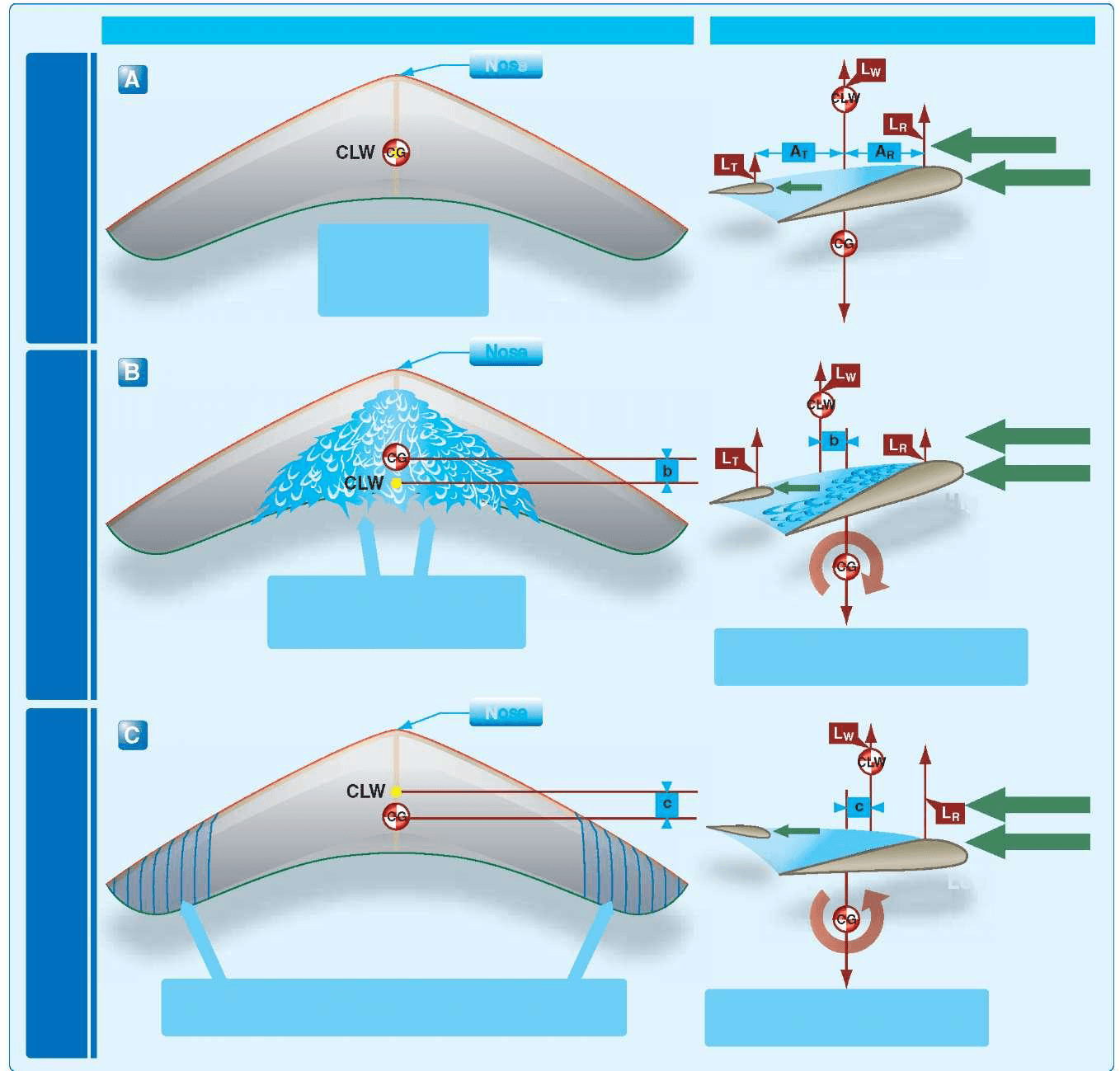

"Глава 2 раздел 19 - Whip Stall–Tuck–Tumblе, книга называется "Weight-Shift Control Aircraft Flying Handbook - считают по-другому, врут навреное.
otto
Я умею их готовить (самолеты!)
Большие углы атаки
Если угол атаки крыла увеличен до точки минимальной приборной скорости управляемого полета (Рисунок 2-25B), на которой в центре крыла (в корневой части) начинается срыв потока, подъемная сила в этой области резко падает. Центр давления перемещается назад на расстояние "b" и создает момент, опускающий нос вниз. Поэтому при больших углах атаки центр давления перемещается в точку перед центром масс, создавая момент, стабилизирующий ЛА в пикирующем положении. На Рисунке 2-26 представлена зависимость коэффициента полной подъемной силы от угла атаки для минимальной приборной скорости управляемого полета. На части корневой области крыла происходит срыв потока, а законцовки все еще продолжают создавать подъемную силу. У каждого крыла своя специфическая характеристика сваливания, и показанная здесь геометрия приведена только в качестве примера.
Малые углы атаки
При очень малых углах атаки концевые хорды имеют угол атаки около нуля или ниже и не создают никакой подъемной силы, как показано на Рисунке 2-25C. В
этой точке вся подъемная сила крыла создается в носовой области. Центр давления перемещается вперед на расстояние "с" и создает момент, поднимающий нос вверх.

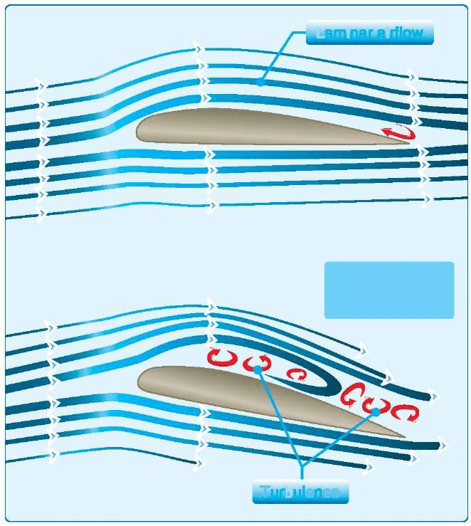

Срыв потока: превышение критического угла атаки
Поскольку угол атаки хорды крыла растет до больших значений, воздух отделяется от крыла, начиная с задней части аэродинамической поверхности. Если угол атаки растет, отделившийся воздух перемещается вперед, к передней кромке. Критический угол атаки - это точка. в которой срывается полностью все крыло, и подъемная сила не создается - независимо от приборной скорости, тангажа и массы. [Рисунок 2-36]
otto
Из-за того, что угол атаки корневой хорды/носа ЛА с балансирным управлением намного больше угла атаки законцовок, нос срывается раньше, чем законцовки. Это
аналогично срыву потока у самолета схемы "утка", когда сначала срывается нос, и основная часть крыла (или, в случае ЛА с балансирным управлением, законцовки)
продолжает лететь, а нос опускается из-за нехватки подъемной силы (сваливание на нос). В нормальной ситуации чаще всего сначала срывается корневая хорда/нос, потому что угол атаки у них гораздо больше. Законцовки продолжают лететь, благодаря чему крыло ЛА с балансирным управлением устойчиво к полному сваливанию. Пилот может даже придать аппарату больший угол по тангажу, соответствующий срыву, но нос держать поднятым вверх. Нос срывается и поворачивается вниз из-за потери подъемной силы, в то время как законцовки продолжают полет и обеспечивают управляемость ЛА. Если полет выполняется в диапазоне рабочих ограничений летательного аппарата, и ЛА достигает большого угла атаки, нос срывается, но законцовки продолжают полет. Однако, следует понимать, что есть разные конструкции крыла с различными характеристиками срыва потока. Например, крылья с высокими летно-техническими характеристиками для улучшения характеристик могут иметь меньшую крутку, поэтому крыло срывается более резко, чем тренировочное крыло с большей круткой. Колокол-затягивание в пикирование-кувырок Если ЛА с управлением смещением центра масс выполняет полет за пределами допустимых ограничений или в условиях сильной/очень сильной турбулентности, у него может установиться очень большой угол тангажа. Если крыло имеет большой угол по тангажу, а угол атаки достаточно велик, чтобы произошел срыв потока на законцовках, происходит колокол, или срыв на мертвой петле. [Рисунок 2-37]
