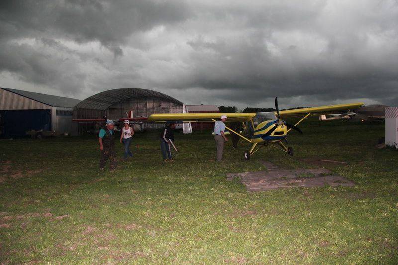

Буквально пару недель назад,  после полетов бежали "швартовать"  самолет дружной толпой от набежавшего ураганного-порывистого предгрозового ветра ....
Вечного полета Вашему  экипажу!
Земля пухом...
