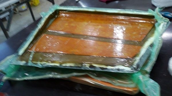

А можно спросить, оранжевые фрагменты это что? заранее спасибо.
сэндвич, оранжевый фрагмент-бензостойкий пенопласт, полоска между листами оставлена под лонжерон

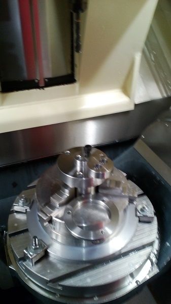

Специфика изготовления башни втулки, фрезеровать на такой высоте место под главный подшипник невозможно по причине высоты щек, патрон не проходит по высоте, производится токарная обработка с выборкой места под основной подшипник и делается оснастка под установку в ЧПУ для оставшейся обработки детали, нечто подобное делительной головки. Результат покажу несколько позже
