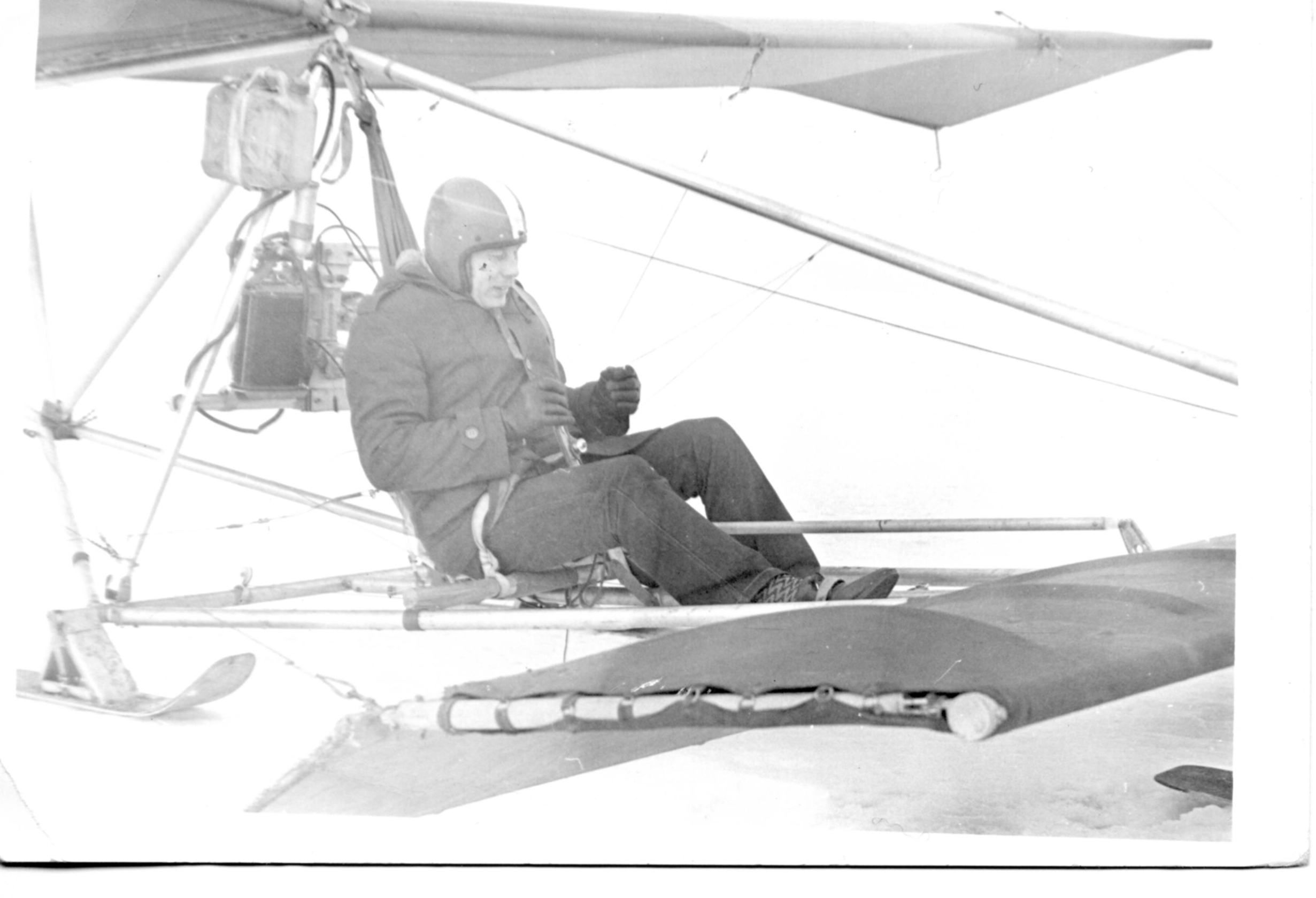

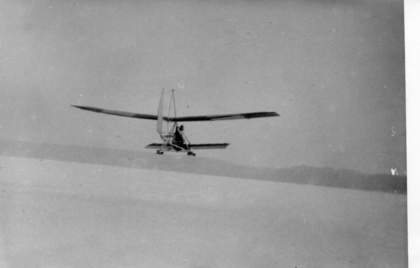

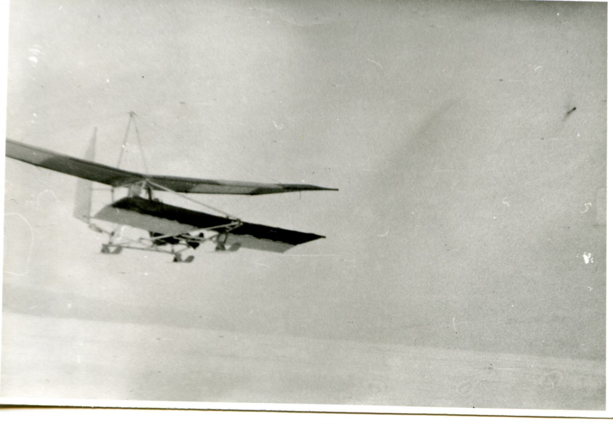

Подниму тему добавлением фотографий с зарубежных (уже) форумов. Обратите внимание на фото зимнего варианта. По-моему добавлен РВ.

Вообще говоря, это больше похоже на наращивание хорды ЦПГО при уменьшении его плеча.  Обратите внимание: ноги практически у задней кромки ГО.
А обшивка разноцветная.

http://manosparnai.lt/e107_plugins/forum/forum_viewtopic.php?1383.10 отсюда эта фотография. Все-таки на РВ похоже.
Да и вообще там форум интересный. Куча фотографий. Обратите внимание на крыло. Управление креном так-же по другому зделано.
Да, тут точно РВ. Хотя а не уверен что такое усложнение конструкции необходимо, возможно это сделали после постройки в классическом варианте, убедившись что тянущее усилие на ручке в пределах 0.5кг вызывает некоторое утомление при более продолжительных полётах.
Мне это тоже быстро надоело и мы поставили на ручку компенсирующие пружины ("резинки" с ранца С-4У),  потом  мы планировали просто сместить ось вращения ЦПГО с передней кромки на 20%хорды ГО.
Гоширование выполненое по такой схеме мне лично не нравится... собсно как и бак висящий на верёвочке над головой...какая-то уж слишком неряшливо-раздолбайская конструкция. Пластмассовую канистру мы поставили в дюралевый контейнер справа от двигателя и никогда не имели проблем с топливом за шиворот, даже в случаях двух аварий с полным разрушением носовой фермы.
От неэфективного гоширования мы впоследствии тоже отказались  в пользу элеронов.
А мне кажется что это наоборот более первоначальный вариант, достаточно только взглянуть на управление по крену и на обшивку крыла с редкими латами.
Думаю это не первый Антис. И вообще Кончюс худой и весит килограммов 60... а тут упитаный дядька на все 85.
Да и конструкция хвостовой фермы другая, и РН слишком другой конструкции.

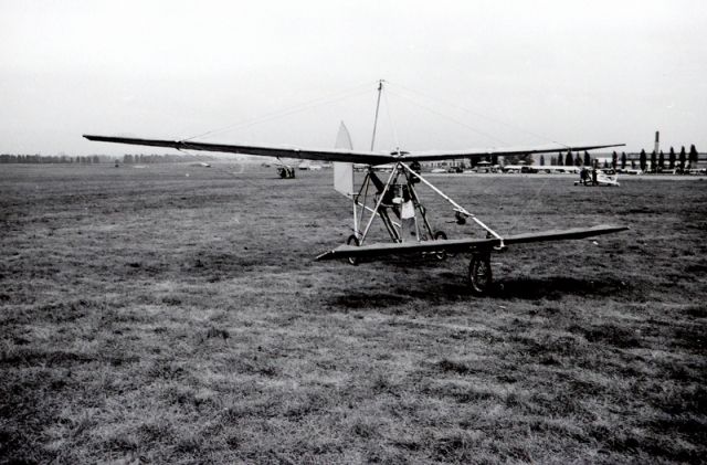

Оригинальный Антис был один. Если судить по тем чертежам, что были и ходят ныне по рукам, то узлы соединения там авторской работы 🙂. Много много часов станочной работы для его воплощения.
На сколько видно из этих фоток, то этот аппарат сделан более просто. Наверно народ не знал, как сделано в исходнике, потому не сильно парился и сделал по своему разумению.  :IMHO

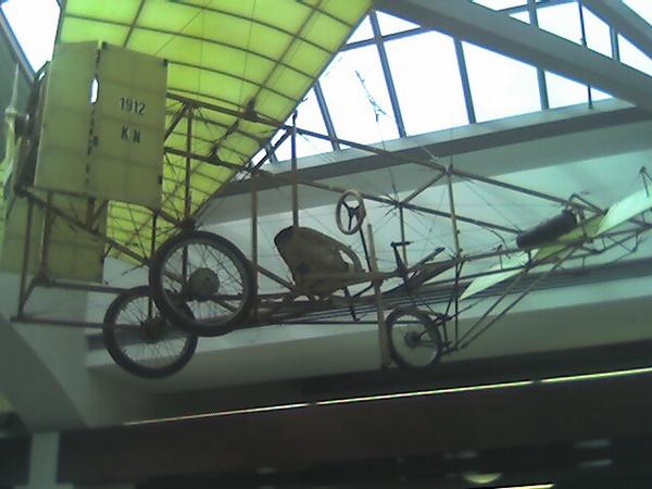

Нашел в сети интересную фотку, для себя назвал ее "Предок Антиса"  🙂 Вылаживаю ее просто для освежения ветки.
    36,3 КБ · Просмотры: 520
  Выглядит весьма шикарно. 😉
Если сместить пилота назад мм на 800... возможно и полетит. 🙂
