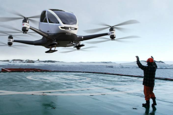

Наши Китайские друзья из компании eHang получили Канадский Специальный Сертификат По которому разрешено перевозить на капсулях пассажиров
Это первое подобное сертифицированное разрешение от Канадских Служб
Посмотрите Сообщение Вот Отсюда

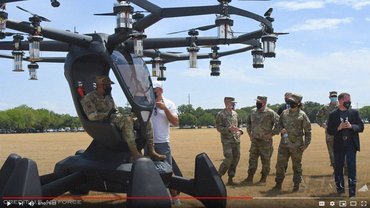

А тут еще новая фишка появилась
Пипистрель Сделал Гибридный Электрический Грузовой eVTOL
Автор: Пол Берторелли 1 Сентября 2020 г.
Пистрел, новаторская компания из Словении, производящая электрические тренажеры в течение нескольких лет, теперь заявляет, что готова принять заказы на гибридно-электрический грузовой авиационный аппарат eVTOL, способный перевозить до 1000 фунтов (460 кг) на любое обозримое расстояние. Версия под названием Nuuva V300, по заявлению компании, сможет перевозить груз весом 50 кг (110 фунтов) на расстояние более 1500 миль. Меньший вариант, V20, предназначен для перевозки грузов до 20 кг (44 фунтов) на более короткие расстояния.
Набрал поиск демонстрации полета с отказавшим двигателем мультикоптера, на 4-й позиции вышло видео с испытательным полетом DJI Matrice 300 RTK, представил человека в октокоптере с отказом на одной лапе, душераздирающе
