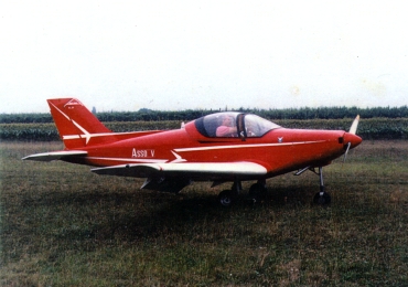

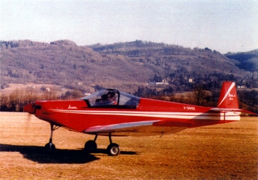

...таких много, кто хочет...этим заниматься!
...одна из них мадам S. Littner
[highlight]/S. Littner offers a wide variety of Homebuilt Aircraft designs./[/highlight]
...по чертежам, которые она продаёт, многие фирмы строят эропланы на продажу...
...а так же стряпают КИТы...

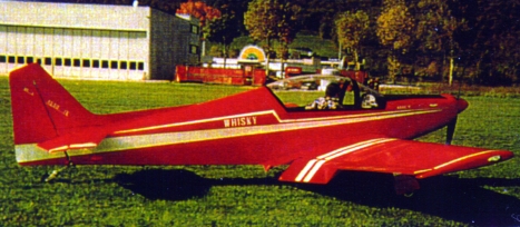

[highlight]Kits & Plans S. Littner Whisky IV[/highlight]
http://www.homebuilt.org/kits/littner/whisky.html
