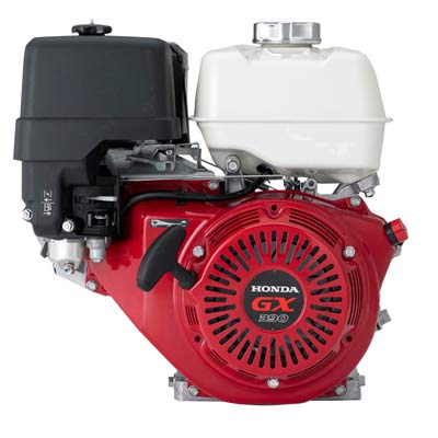

Я с несоответствием заявленной мощности китайских движков уже столкнулся на практике. У меня есть аналог хонды GX410 с заявленной мощностью 15 л.с. на 3600 об/мин. Изготовленный винт не вышел на расчетные обороты. Пересчитав по формуле выше (только для четырехтактника), получил что на самом деле его мощность на 3600 не более 12 л.с. 🙁. Тяга без редуктора с винтами 115-125 см, соответственно, не более 45 кг (я пока получил 40 кг с неоптимальным винтом).
И только после нашел в интернете графики мощности для GX390и GX440:
Из которых, в частности, следует что хотя на китайских GX390 везде пишут 13 л.с., в реальности он имеет не более 11 л.с. В оригинальных хондах, кстати, мощность на моторе не указывается. Там всегда нейтральная надпись GX390. И только на китайских клона большими буквами написано 13 HP:

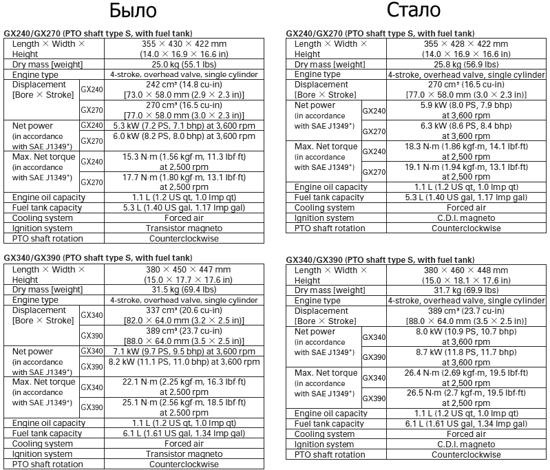

К вопросу откуда "растут ноги" у 13 лошадей GX390: http://www.honda-engines-eu.com/en/newsevents/hen_news/power.jsp
Вкратце, 13 лошадей были получены в условиях тестовой лаборатории в неких "идеальных" условиях, судя по всему со снятыми или модифицированными фильтром и глушителем и, возможно, без учета некоторых потерь, и эта мощность указывалась в характеристиках двигателя (откуда ее уперли китайцы и используют до сих пор). С 2007 года хонда стала указывать честную мощность, измеренную на серийном двигателе со всеми стандартными потрохами (в соответствии со стандартом SAE J1349), которая для GX390 равна 11 л.с. Аналогично и с остальными двигателями серии.
Аха-ха, выкрутились, да )))). Впрочем, вот эти парни получили на GX420 (с заявленной мощность 15-16 л.с.) после максимально возможной форсировки с заменой всего что только можно - маховик, глушитель на прямоток и т.д., тягу 47 кг с винтом 107 см на оборотах 3580 об/мин. Это соответствует потребляемой мощности 15 л.с. Они еще удивлялись - как это, после такой мощной форсировки, а мощность всего как у стокового движка?
