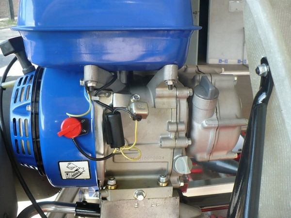

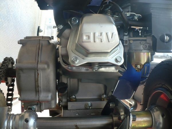

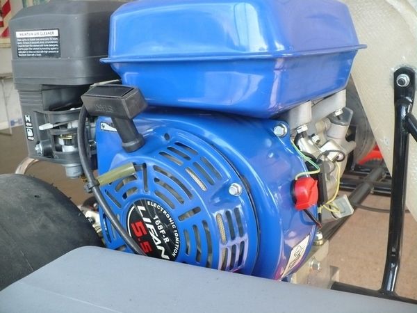

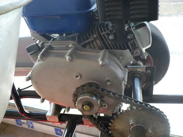

Был вчера у картингистов,так они уже во всю их с шестерёнчатыми редукторами и центробежной муфтой юзают.
