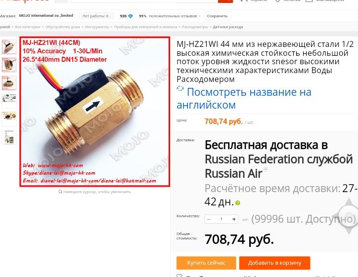

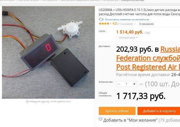

В прошедшем сезоне использовал
https://ru.aliexpress.com/item/Flow-Meter-and-Alarmer-Flow-Rate-Display-Frequency-Counter-for-our-Hall-water-Flow-Sensor-5V/32704859776.html?spm=2114.30010708.3.274.dWJ6n4&ws_ab_test=searchweb0_0,searchweb201602_2_10039_10056_10065_10055_10068_10054_10069_10059_418_10073_10017_10070_10060_10061_10052_10062_10053_10050_10051,searchweb201603_4&btsid=571baa91-d15b-4ea5-8e01-28e8e98b79d2
с датчиком
   https://ru.aliexpress.com/item/MJ-HZ21WI-44mm-1-2-stainless-steel-high-chemical-resisitance-small-flow-liquid-flow-snesor-high/32705193487.html?spm=2114.10010208.1000013.1.a490ow&scm=1007.13339.33317.0&pvid=a9f8ace7-dc07-47d1-95b4-56736361993e&tpp=1
мне
понравился  можно поставить сигналку при падении  давления или при превышении.
Только не разобрался что такое  - Ошибка гистерезиса и Показатель фильтра
Вот инструкция
                 Руководство по эксплуатации счетчика и аварийного сигнала USZO8MA
U5208MA - портативное устройство для подсчета частоты от датчик-холла в потоке. Показывает текущую частоту. Регулируя К1 и К2, он может отображать расход. Он также может вызывать тревогу при превышении порога.  Установив макс. или мин. скорость потока.
1. Будет использоваться пять  проводов, два провода для питания, три других провода  для датчика расхода холла.
2. входное напряжение DC 5V, ток не более 100 мА.
3. Частотный диапазон: 0,5-9999Гц.
4. Когда вода или воздух проходят через  датчик потока, частота  расход будет
отображается на USZOBMA.
5. Размер: 79x43> <25mm
6. Параметры
1 ALO1      Тип сигнала тревоги            0 (макс.) .1 (мин)         0
2 AL1      Порог аварийного сигнала      0-9999                        20
3 HYSI      Ошибка гистерезиса             0-9999                         0
4 TYPE                                                  0 = частота                 0
5 Dot      Положение запятой                 0-3                             0
6 FLTR      Показатель фильтра              0-10                           3
7 K1          K1                                       1-9999                       1
8 K2      Кол-во импульсов за литр        1-9999                       1
7.Как установить:   * Нажмите K1 и K2 вместе, войдите в меню.
* Нажмите K1, введите настройку, нажмите K2, чтобы увеличить количество каждого значения, нажмите K1, чтобы сохранить перейти к следующему значению.
Нажмите K1 и K2 вместе, чтобы сохранить и выйти в следующее меню.
8. Советы по настройке
Если DOT равно 1, K1 должно быть 10, если DOT равно 2, K1 должно быть 100.
Заметка:  I. Когда магнитный материал близок к датчику, его характеристики могут изменяться.
2. во избежание образования частиц пыли датчик необходимо установить после фильтра.
3. Датчик расхода может быть установлен в любом направлении. Нужно  избежать сильной вибрации
и встряхивания, чтобы не влиять на точность.
4. Пожалуйста, не разбирайте счетчик без разрешения продавца.
5. Контакты, 0086—15866797355; www.u|tisensor.com; info@ultisensor.com

По умалчиванию он показывает количество импульсов в минуту. После тестирования на водопроводной воде выяснил, что при вытекании одного литра где-то 540 импульсов, в настройке поставил - Кол-во импульсов за литр.  Стал показывать литры в минуту. Потом сделал табличку литры в минуту на гектар.

А польза от этого расходомера в том, что я вижу если расход падает - то или засорилось (особенно плохо одна ВРЖха) или что с помпой. Кран-задвижка стоит под рукой, и я смогу добавить или уменьшить. И ещё попадалась  химия которая в полёте расслаивалась при высокой температуре воздуха на жидкие и густые фракции, перемешка слабо помогала.
Путём не хитрых расчётов его же можно настроить так, чтобы он выдавал литры на гектар. Это не сложно.
