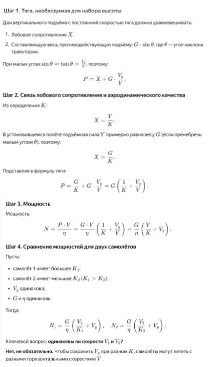

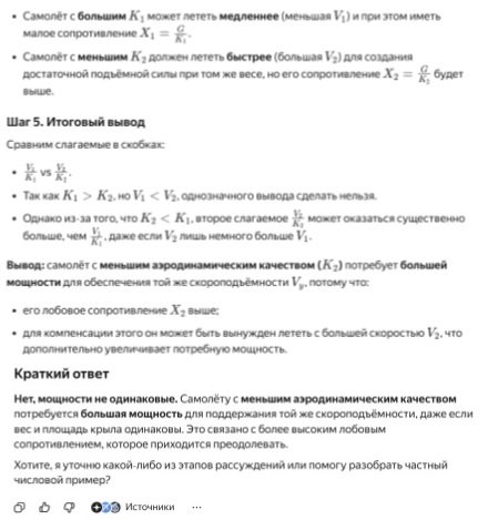

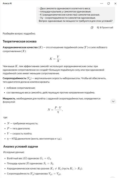

Ради интереса - задал вопрос Алисе:
Вот, что она ответила:
    53,8 КБ · Просмотры: 107
    34,8 КБ · Просмотры: 104
    35,9 КБ · Просмотры: 125
