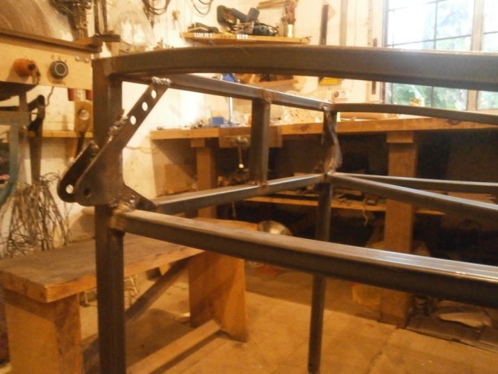

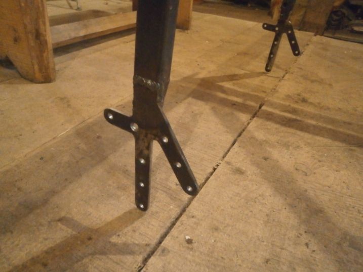

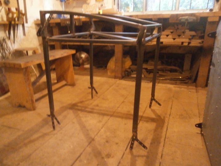

Ближусь к завершению центроплана. Я его выполнил не совсем по обычной схеме. Пока без единого болта. Стойки выполнены заодно с самим собственно центропланом. Полностью сварная конструкция из металлопрофиля 30х20 мм. Болтовое соединение только нижних концов стоек с фюзеляжем. У Питенпола сверху под крылом тоже болтовые соединения, но там понятно - крыло у него целое, неразъёмное, как-то его надо снимать. А у меня съёмные консоли крыла, поэтому те соединения мне не нужны.
Лобика ещё нет, работаю. А здесь узлы крепления консолей крыла.
Это фитинги крепления к фюзеляжу.
Взвешивать пока рано. Закончу, обязательно измерю вес.
Сергей, а верхняя часть рамы не лишняя, и узел цеплять за нижнюю перекладину, верхний обрезать весь. Там 5кило наверно лишнего металла. Даже если это и для бака. Сам каркас формообразуещей крыла также из опалубки как на крыле, три нервюры и пару дужек.
Там будет пусто. Бензобак в другом месте. Но срезать лишнее не вижу что. Каждый отрезок будет работать по-своему. Эта рама будет испытывать усилие на сжатие в горизонтальной плоскости (как мне видится), а также на растяжение в вертикальной. Кроме того, в случае разницы между срезывающими силами консолей крыла, центроплан также будет испытывать нагрузку на смещение одного бока относительно другого. Что тебе кажется лишним? Обоснуй.
