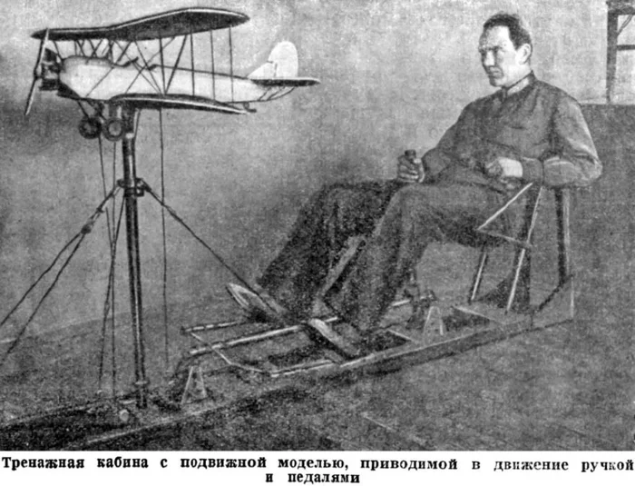

Тогда тоже были симуляторы , только аналоговые )) . Курсант сидел в деревянной коробке с управлением , двое поддерживали с боков , и пытался научиться равновесию , с помощью РУСа и педалей . Без подготовки пытались облетывать только на заре авиации . В остальном все таки опыт передавался от инструктора - ученику . Поэтому удачи в поиске хорошего инструктора !
Или как вариант

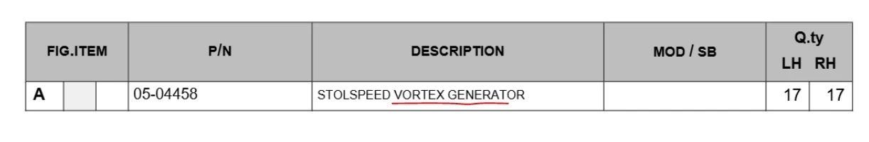

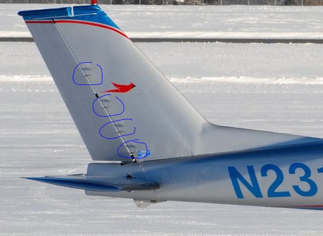

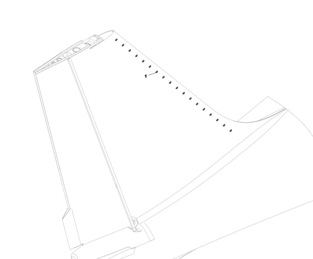

Все эти проблемы у заднестоечных из за маленького киля, делайте нормальный киль, и будет счастье, на малой скорости рулиться будет.
Ну или переднюю стойку управляемую делайте, тогда на малой скорости рулиться передней ногой, а как подняли ногу переднюю, уже килем.
