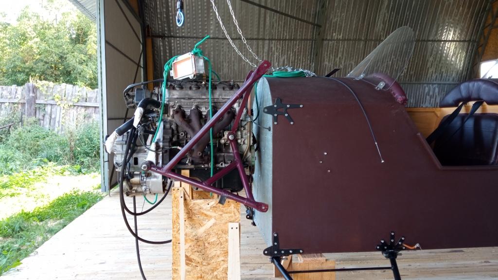

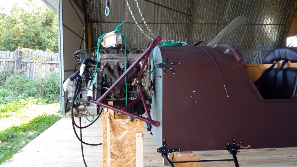

Поднял мотор на 25 см. Такая конфигурация получается.

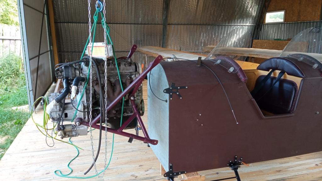

Соорудил под двигатель подставку, освободив его от подвески талью. Чуть опустил. Сейчас подъём составляет 210 мм. Верх двигателя вписывается в обводы капота. Установил чётко по уровню фюзеляж. Точно так же устанавливаю чётко по уровню и соосно двигатель, чтобы найти точную конфигурацию моторамы. При этом вздёрну чуток двигатель (на пару градусов) в виду того, что он неизбежно провиснет на сайлент-блоках, когда будет закреплён на четырёх углах.
mfs68
Я люблю строить самолеты!...и не только
А есть фотка спереди? И можноб былоб сфотать без лишних фоновых деталей -цепей, верёвок и что не принадлежит мотору? И показать ось винта? Для ясности картины).
