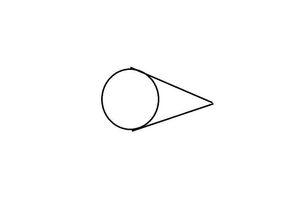

Я точно не помню ,наверно 150- 200 мм. Но у Пайпера ,стойка около 600 мм .У меня стойки были сварены ,из трубы 30*2 (задние рычаги Жигулёвские ) ,несколько раз они у меня сгибались ,пока я их не усилил. Усиливал я таким образом. Согнул лист металла ,толщиной 2 мм ,и согнул по длине ,на 25-30 градусов .Наложил на трубу и обварил .Получилось подобие капли . Сгибания трубы прекратилось.
Lapshin
Критический угол атаки зависит от удлинения. При Вашем, это примерно 15...16 градусов.
Если угол Вашей капли больше 15 градусов к оси - Вы напрасно потратили время, сопротивление будет таким же, как у круглой трубы.

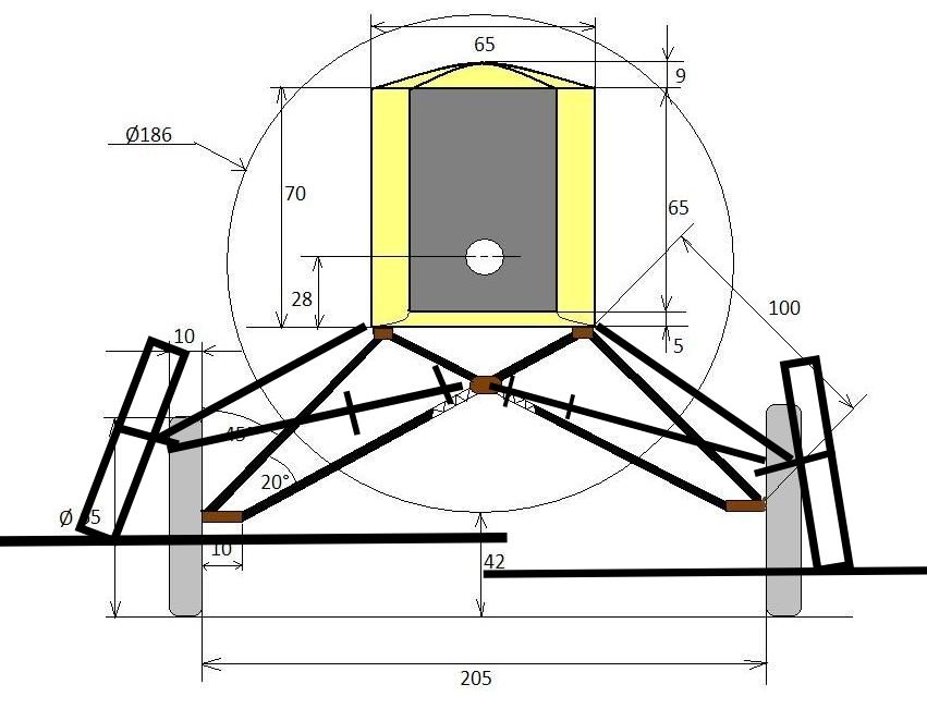

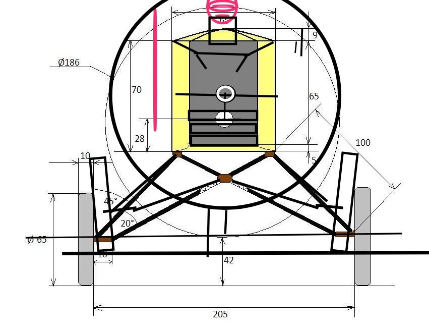

Влезу с "советами"))
На картинке, что выставлено, от земли до лопасти 420. Почемуто на амотизацию взято 220 мм,? хотя в реалии 100.... 150 мм ход амортов. В копилку 100 мм. ВМГ реально можно поднять на 200... 250 мм. Радиатор может встать под ВМУ под наклоном. Цилиндры если и вылезут над капотом то они будут на уровне или ниже глаз. И т.к. пилот сидит почти в двух метрах от мотора, то цилинды не сильно загораживает обзор вперёд. Лёгкий наклон головы решает все вопросы..
На этой картинке показано работа шасси при обжатии на 200... 220мм и 100... 120 мм.
На картинке красным это голова пилота и уровень глаз для роста 1,8м, если картинка в масштабе. ВМГ поднят на ~200 мм. Колея шасси уменьшил до ~1,8м, что вполне по букварю для размаха в 9... 9,5 м и не меньше 1,2 м.)
в даной ситуации можно поиграть высотой ВМУ для оптимальных условий работы шасси и обзора пилота с кабины.

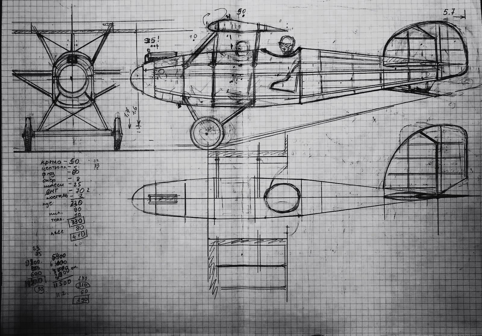

Наши машины близки по параметрам питенпола. У меня просто фюз стилизован под истребитель ПМВ и фюз выше и шире. И для себя не вижу зазорным что цилиндры торчат над капотом, вполне стильно и практично, тоже и на Питенполе. Я радиатор прятать буду так же как на Альбатросе в центроплане на одной стороне. . У вас можно под вму.
Вот так отрисовывал изначально придерживаясь стиля той эпохи. Сейчас правда немного иначе за пилотской кабиной.
Максимальное растяжение петли резинового шнура я принял 110 мм. При этом колесо поднимется на 220 мм.
Что ты имеешь в виду, когда говоришь про ход амортизаторов? По вертикали уменьшение высоты или по их сокращению/удлинению?
Согласен насчёт поднятия ВМГ. Думаю сейчас над этим.

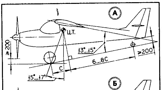

С увеличением удлинения крыла, критический угол атаки крыла уменьшается. Но как писал ВП в вашем случае можете этот угол принимать 15-16 гр. Ну а стояночный угол (на картинке показано как его измерять) будет на пару градусов меньше. Примерно 12-13 гр
maverick
Учусь учиться.
Только что замерил стояночный угол. 12 гр.
Но всё равно, меня не устраивает такая высота. Намерен переделывать мотораму и шасси.
В таком случае этот угол еще больше уменьшится и вы не сможете в полной мере использовать ВПХ крыла . У Вас крыло без механизации?

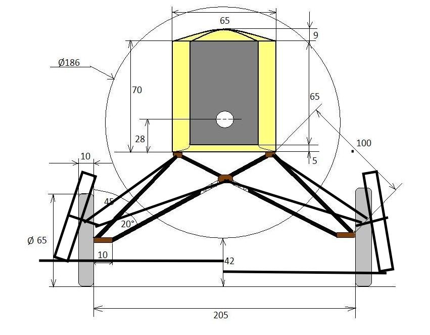

Я оговорился, имел ввиду ход по вертикали. Сам ход или длина растяжения резинок может быть меньше критического растяжения резинки, поэтому и мотают резинку для нужного обеспечения этого хода, в даном случае-по вертикали. Что собственно и нарисовал, при вертикальном ходе, слева ход по вертикале 200... 220 длина растяжения резинок больше чем на правой стороне где ход по вертикали в 120.. 150 мм. Наглядно показывает
и положение колеса при разном ходе амортов.

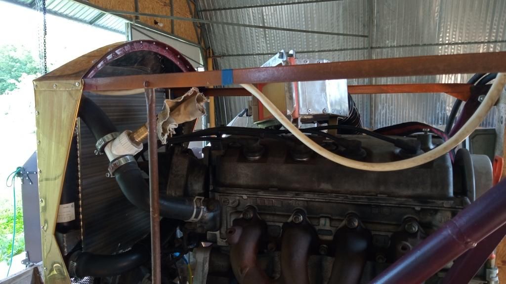

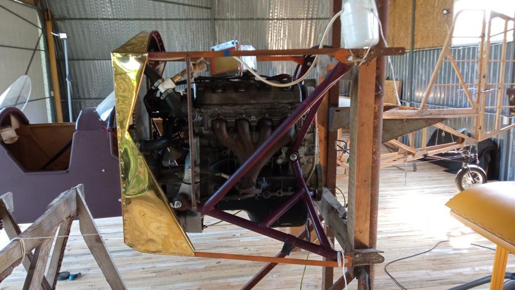

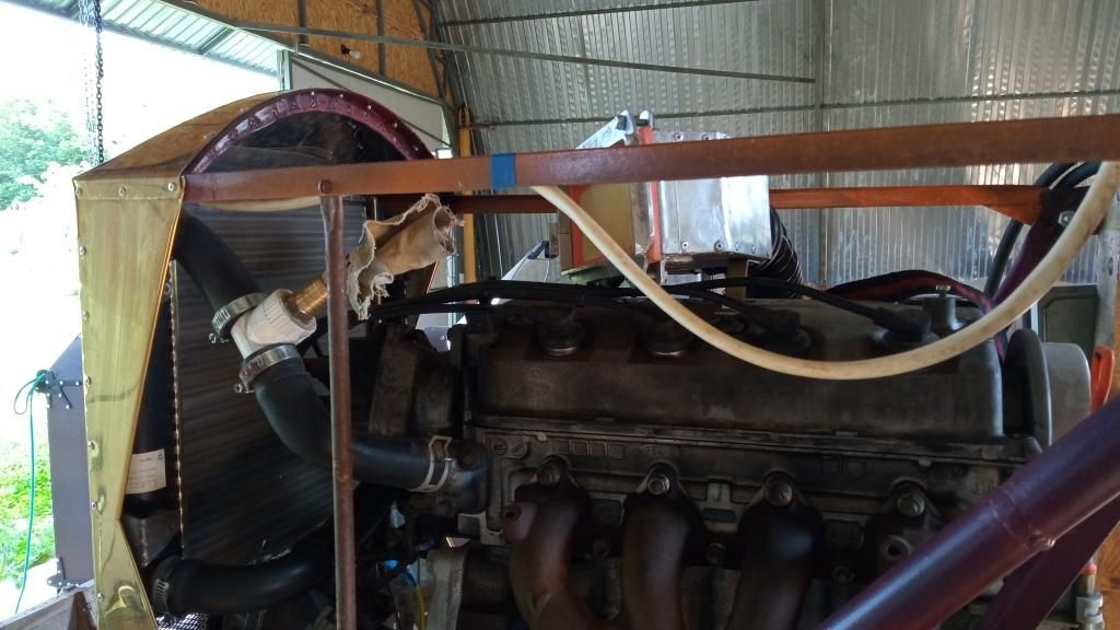

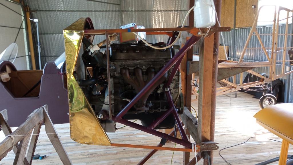

Короче, ход амортизации я тоже намерен немножко уменьшить. Кроме того, оказалось, что у меня есть добрых 200 мм под капотом! На фото снимках по левой стороне можно видеть, где будет верх капота. До него от клапанной крышки 200 мм. А фильтр я переставлю.

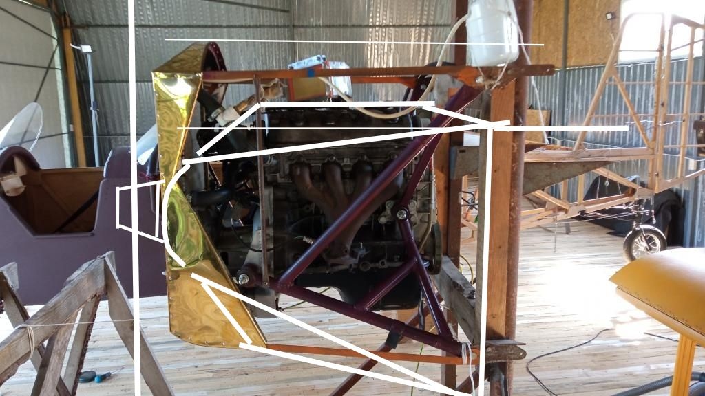

Подними на 300 мм и часть цилиндра спрячешь в обтекатель-наплывчик.типа так примерно. Не знаю обшего вида в масштабе.)
