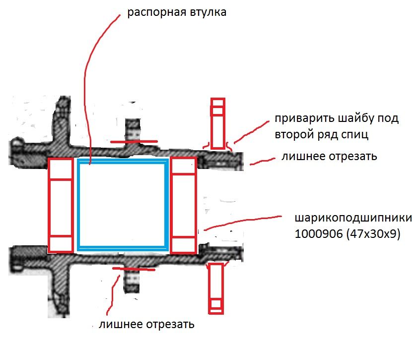

Сергей,на прототипе,как я понял стоят подшипники скольжения.И можно обойтись без распорных колец для подшипников,они и так ни куда не денутся.Ведь на ось ,ближе к подкосам навариваеся шайба,в нее упирается внутренняя обойма подшип.а с наружной стороны насаживается втулка с контр болтом сквозь ось.

С этими подшипниками, как раз, распорная втулка и нужна. Между внутренними обоймами.
Спасибо, друзья. Я тоже пришёл к мнению, что стопорные кольца там лишние. А значит, длину ступицы можно будет несколько сократить. Распорная втулка между подшипниками будет.

Чет не понятно, зачем вместо пары конических подшипников, которые уже стоят, ставить радиально-упорные?
Для этого надо прочесть ветку двумя страницами ранее. Штатная днепровская ступица большинством голосов признана недостаточно прочной.

Добрый день. Наконец, токарь выполнил заказ. Ступицы и оси выточены в целом в соответствии с ранее показанным эскизом. Сегодня засверлил все отверстия под спицы. Встал вопрос о тормозном суппорте. Надо сверлить отверстия под крепление тормозного диска на фланце ступицы.
Гидравлику ставить не хочу, хлопотное хозяйство. Передача от ручного рычага на РУС к тормозам будет с помощью троса. Мотоциклетных таких практически нет. Есть такие тросовые, которые ставят на лёгкие китайские мотоциклы и квадроциклы. Чуть ли не велосипедные они. Не знаю... В принципе, мне не нужны полноценные тормоза, способные пойти юзом. Что с высокой долей вероятности приведёт к капотированию. Тормоза здесь, как я понимаю, нужны только для притормаживания. А эти должны с такой задачей справиться на полутонной машине. Как считаете?
