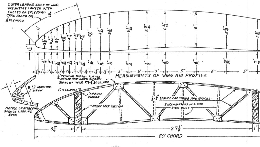

Нашёл причину ошибки. У Питенпола в оригинале (см. фрагмент чертежа) крыло сдвинуто назад относительно стоек центроплана. У него передний лонжерон располагается очень близко к носку крыла; я же, напротив, расположил его в самом высоком месте профиля, далеко от носка. Тем самым мой профиль заметно выдвинулся вперёд, сантиметров на 20, чему я не придал значения.

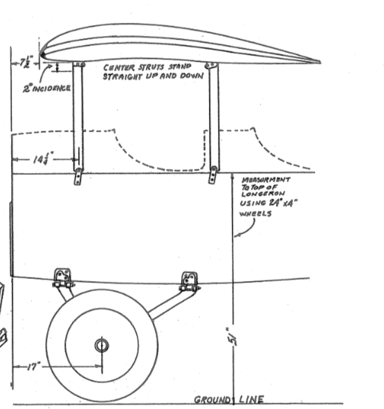

Однако, расстояние от передней кромки до перегородки всего 7,5 дюймов, т.е. 19 см. Длина моторамы фордовского движка 20 дюймов = 51 см. Редуктора нет. До фланца редуктора примерно сантиметров 70. Сам мотор легче.
В моём случае размеры такие: от передней кромки до перегородки 25 см, от перегородки до фланца редуктора 80 см. Не намного, но больше.
На настоящий момент склоняюсь к мысли переделывать центроплан. Увы.
У меня расстояние до задней стенки переднего лонжерона составляет 355 мм. В Эйр Кэмпере согласно фрагменту чертежа 6,75+1 дюйм = 197 мм.
Посчитал величину сдвига крыла: 355-197= 158 (мм). Ну, так и есть. Вот они, 16 см !

Сергей не знаю какого ты роста. из переписки со строителями питенполов узнал что стойки центроплана увеличивают на 4 дюйма и сдвигают крыло назад на те же 4 дюйма. наверное центроплан переделывать не нужно.
Ещё назад сдвигают? Тогда суммарный сдвиг получается ещё больше!

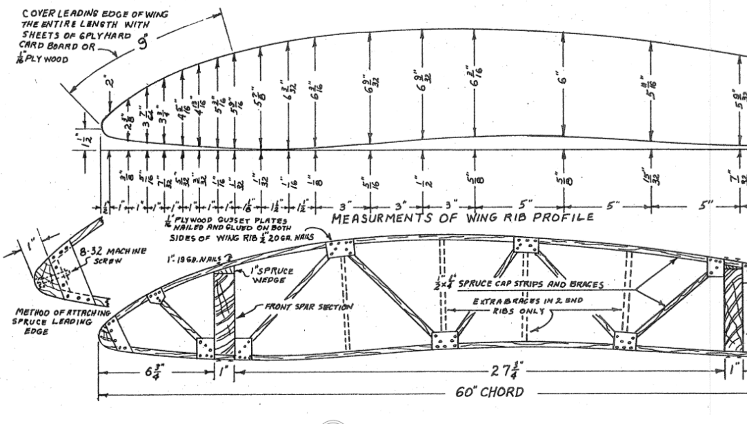

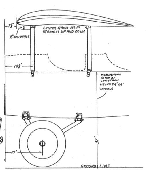

Так это вам и нужно при задней центровке. Прикиньте стреловидность крыла градусов 5.
Всё верно. Думаю над тем, чтобы сдвинуть крыло назад. Стреловидность не хочу. Останется запасным вариантом.
Мне оригинальный показался нестандартным. Я даже не знаю его названия. Сложным в изготовлении. Я взял классический ЦАГИ P-II 14%.
Интересно будет потом посмотреть на что это повлияло. Одно уже понятно, цаги толще, самолёт в скорости будет проигрывать с оригиналом.

Всё же стоило менять не на P-II 14% а пайперовский USB или 4412. Положение переднего лонжерона у них схоже со штатным профилем.
Ни на что не повлияет. Американцы делали эксперемент: построили два абсолютно одинаковых самолета , только один с родным профилем 20-х годов, другой с одним из современных Риблетов. Ничего не изменилось в скорости
