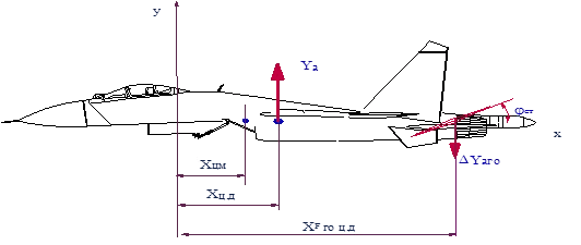

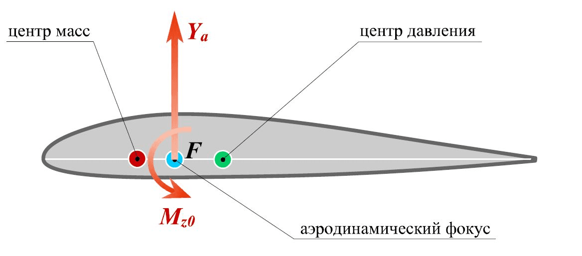

Все ровно наоборот.
Фокус - это точка приложения ПРИРАЩЕНИЯ подъемной силы, а вовсе не центр давления, как думают многие.
При прямом полете все силы и моменты сбалансированы и их суммы нулевые: вес уравновешен подъемной силой; сопротивление - тягой.
Если, например, снизу поддул порыв - угол атаки увеличился вместе с подъемной силой: эта разница приложена, как раз, в фокусе самолёта,и, если фокус сзади ЦТ, где приложена сила веса - возникнет пикирующий момент, который и уменьшит угол атаки до равновесия. Это и есть условие продольной устойчивости: если фокус спереди относительно ЦТ - при порыве снизу, самолёт будет задирать нос, ещё увеличивая угол атаки; и так до сваливания.

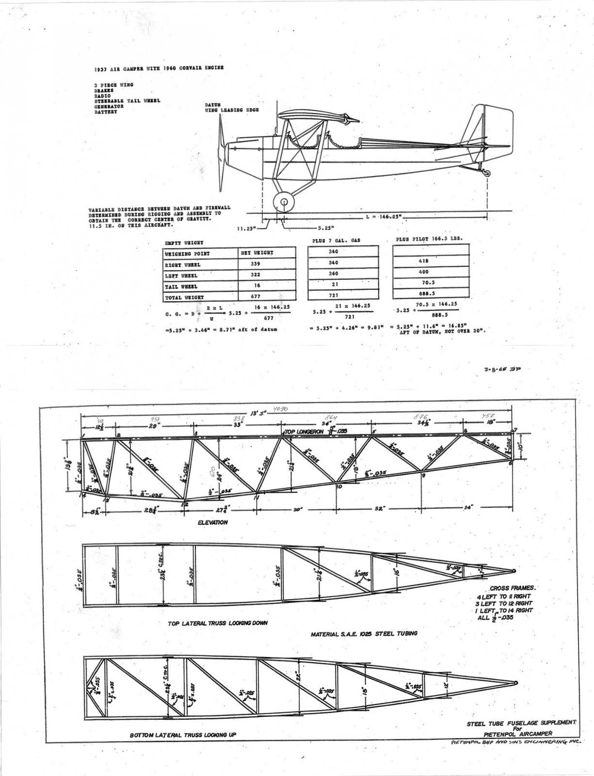

Согласно родным чертежам: центровка не далее 20" от передней кромки крыла, что при хорде 60" дает 33%
AFT OF DATUM - никогда не обратил бы на это внимание. Чертежи у меня есть. И сейчас пытаюсь перевести это понятие... никогда раньше с ним не сталкивался...
Ни за что не догадался бы, что сплюсовав все веса, далее составитель чертежа пишет, что НЕЧТО находится "за исходной точкой" не далее 20 дюймов. Поди догадайся, что речь идёт о ЦТ...
Где гарантия, что исходной точкой считается передняя кромка крылка, а не первый шпангоут? На чертеже две отсечки: и то, и другое.
Впрочем, в случае первого шпангоута в качестве исходной точки мы получаем 20ʺ - 11.25ʺ = 8.75ʺ. А это 8.75 / 60 * 100% = 14,6 % , что будет недопустимо передней центровкой. Получается, что Вы правы.
Что-ж, я сразу так и сказал в ролике, что 33% - это край.

Сергей, там, на рисунке результаты взвешивания самолета. В первой таблице вес пустого. 339 фунтов правое колесо, 322 фунта левое колесо, 16 фунтов хвост. И общий вес 677 фунтов. Основные колеса находятся в 5,25 дюймов позади линии передней кромки крыла. Хвостовое колесо в 146,25 дюймах позади этой линии. После вычислений, было найдено, что Ц.Т находится в 3,46 дюйма позади линии основных колес. Тогда получается 5,25 +3,46 = 8,71 дюйма позади линии передней кромки крыла. Это вес пустого. А дальше добавляли пилота и бензин.

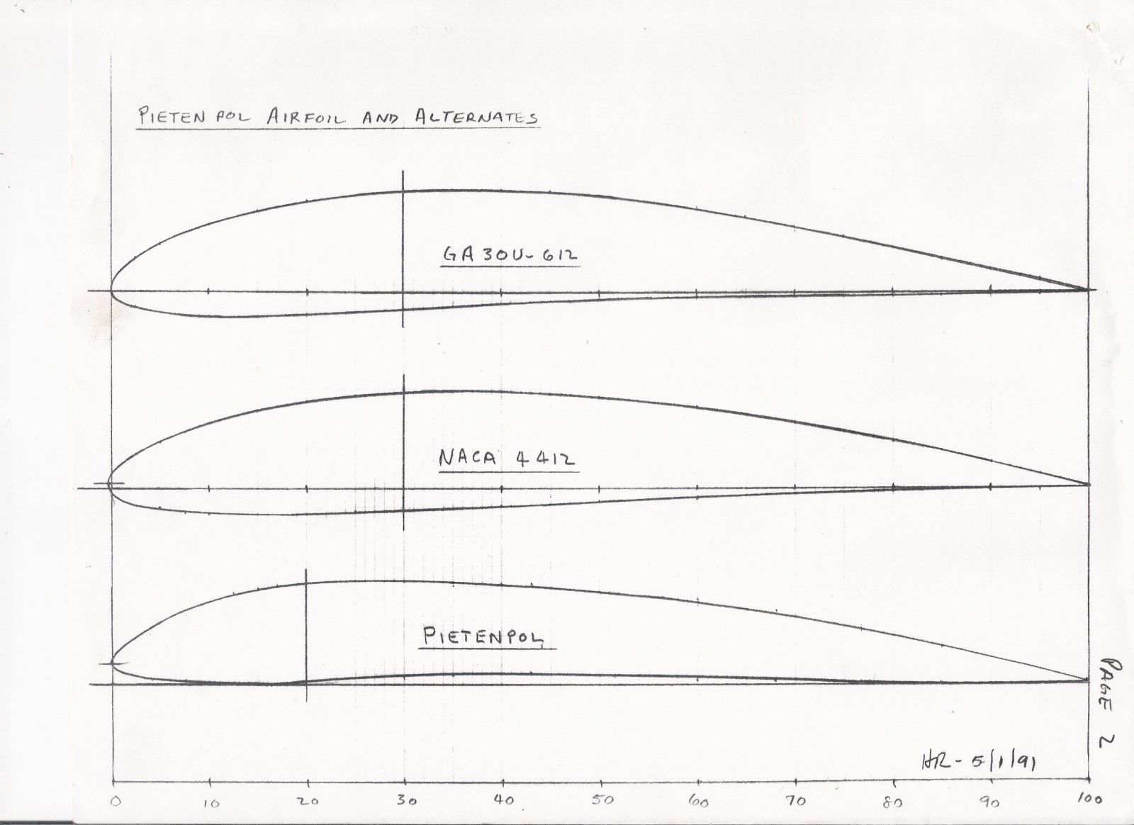

По поводу профиля пиета - очень интересная статья сверху, он действительно его нарисовал от руки. И это далеко не самых хороший профиль.
Я всем рекомендую ставить профиль от Каба -USA35B с вихрегенераторами- самый прощающий и самый испытанный, все кабы и хаски на нем летают. Мне кажется лучше ниечего придумать уже не получится.
Там же написано: datum wing leading edge. Гарантия))

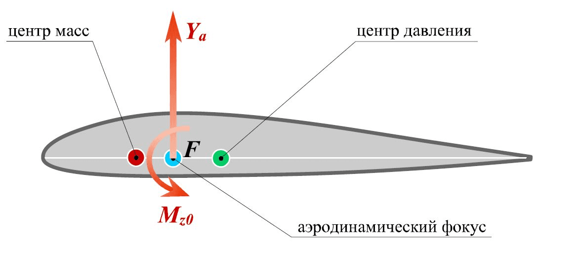

Все ровно наоборот.

Lapshin правильно вас поправил а вы опять перепутали...
1.В фокусе располжен вектор Приращения подъемной силы + момент Mz котрый по определению константа
2. Если говорить о условии статической устойчивости, то берется аэродинаимческий фокус самолета, а не отдельных его частей.
