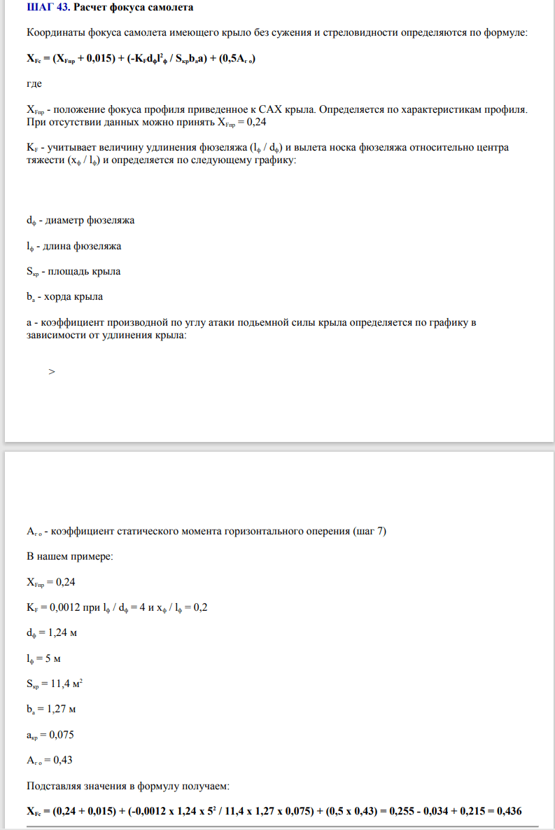

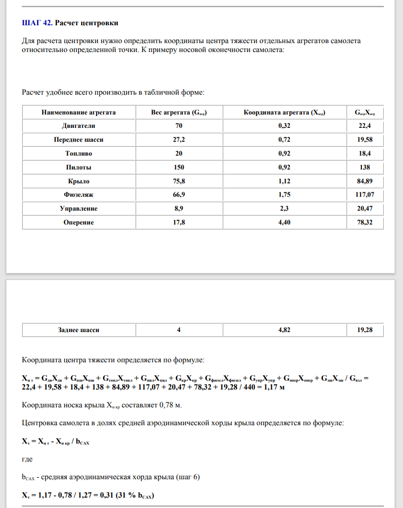

Треф, логика то понятна вашего расчета, но арифметика это арифметика, что вложил то и получил, только вот в жизни это не так работает, и 20 кг аккумулятор в реальных самолетах может сдвинуть центровку на 20 см разве что на самолетике класса Пчелка весом в 68 кг пустого. Это что за монстр у вас на примере? у вас центр тяжести в 36 см за колесом , а первый шпангоут в 2,5 метрах впереди. Это что , от колеса нос вперёд торчит на 2.14 метра и это без мотора? То есть в итоге получим уйню, у которого трехметровый нос и трех с половиной метровый хвост ( относительно центровки) , и как оно летать будет, удлинение носа изменяет изменяет устойчивость в худшую сторону при том же оперение, так как фокус фюзеляжа меняется. Есть «уравнение существования самолета» и за пределами его оно не летает или летает плохо, и решение это уравнения формирует тот вид самолётов , который мы видим -нос относительно центровки покороче, хвост подлиннее, и они все такие , потому что такой вид им позволяет хорошо летать. А таких легких самолётов с длинными носами я не видел, наверное потому что так неумнО делать в данном случае, это вещь не лайнер пассажирский или бомбардировщик которому нужен длинный фюзеляж по которому нужно разместить груз и компенсировать это огромным оперением
Это пример и к вашему проекту или самолёту никакого отношения не имеет. Не примеряйте всё на себя и не берите близко к сердцу. Я не знаю размеров и вес этого парасоля, поэтому всё было взято от фонаря, чтобы объяснить человеку как посчитать центровку. Но ему это похоже не пригодится.

Самое наглядное находить ЦТ на козлах). И визуально можно поиграть весами и предусмотреть возможные варианты. Мы обычно ставили на один козёл под необходимый цт под фюзеляжем. И по одному страховочному козлу под передний шпангоут или мотораму и под хвостовую часть аппарата на 8...10 см ниже фюза. И дальше то что можно установить -устанавливали,. Вместо крыла груз при этом взвесив консоли и определив цт консолей. Ну и конечно вместо пилотов мешки -кирпичи-гири)),но по соответствию цт пилота.. Для Сергея73 и неопытных строителей которые совсем не предусматривали ни на каком этапе определения ЦТ своего аппарата такая процедура с козлами самая доходчивая и наглядная.

Не сочтите за духоту, уважаемый Айрат, цитирую ваше сообщение.
Не надо цитировать, вы читайте внимательно, там кратко и без воды, и разберитесь уж с определениями, чтобы не валить всё в кучу: центровку, фокус, рекомендуемые значения, предельные положения центровки. А ещё что такое продольная устойчивость, как изменение положения ЦТ (центровка) влияет на продольную устойчивость.

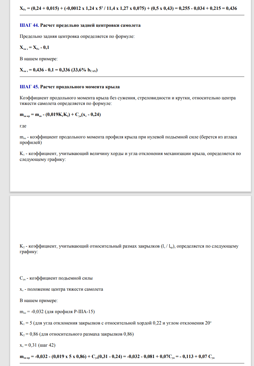

Поясню, почему я на летающем самолёте вдруг начал считать фокус и пр..
Самолёт мне достался без РЛЭ, и поскольку наметились существенные доработки конструкции, мне понадобилось понять, в каких пределах я могу изменять центровку (двигать её назад), чтобы не вляпаться. И посчитал фокус с-та (оказалось 52% САХ) и из этих данных назначил предельно заднюю центровку (44% САХ). Центровка со мной (78-80кг) и полным баком (30л) оказалась 39%. Чтобы центровка сместилась назад до 45%, пилот должен весить 130-140кг.
Это было достаточно давно.
Сейчас самолёт летает с другим двигателем (Хонда сильвервинг вместо РМЗ-500), который на 17.5 кг тяжелей, но установлен предельно возможно назад; нос укоротился на 180мм. Центровка со мной примерно 37-39% САХ.
Вот только неделю назад летая бросал ручку, чуть придерживая коленями по крену. Самолёт оттримирован примерно на 115 км/ч. Лечу на скорости 105, бросаю ручку, самолёт плавно немного опускает нос, разгоняется до 120-125 км/ч и сам плавно поднимает нос, замедляется до 110-105 и снова опускает нос. Всё происходит достаточно медленно и с тенденцией к уменьшению амплитуды по скорости и углам тангажа. То есть классическое поведение продольно устойчивого самолёта.

Вот был у меня узкий диапазон - 20-30% - и всё было ясно, к чему следует стремиться. Так ведь нет... Теперь ломай голову
Час-полтора уйдёт на то, чтобы разобраться с расчётом фокуса (РДК СЛА) и посчитать. Ну пол дня чтобы уж наверняка. За то все последующие перерасчёты по пять-десять минут. И потом в РЛЭ же не от балды задавать диапазон допустимых центровок.
Центровка ближе к предельно задней предпочтительней. Уйти от предельно задней вперёд больше чем на 20%, это значит "съесть" все достижения по подбору профиля, улучшению обтекаемости и пр, так как добавочное балансировочное сопротивление всю эту мелкую прелесть сожрёт.
Но самое главное, Вы будете точно знать, что на этом самолёте можно, куда и сколько грузить.

Иван, ещё ложечку: смотрите у вас например центр приложения подъёмной силы на привычных например 25% САХ. А цент тяжести самолета на 30 %. В такой ситуации , если приложить 100% подъёмной силы к крылу, то она будет задирать нос самолёта вверх, а чтобы все стало ровно, значит надо поддать вверх хвост , в итоге вес распределяется между оперением и крылом. Весы представьте чашечные. А устойчивость обеспечивается правилом продольного V, итоговый смысл в которого в том, что при изменении угла атаки, момент от стабилизирующей поверхности изменяется больше чем момент от основной плоскости, что возвращает самолёт на исходный режим
