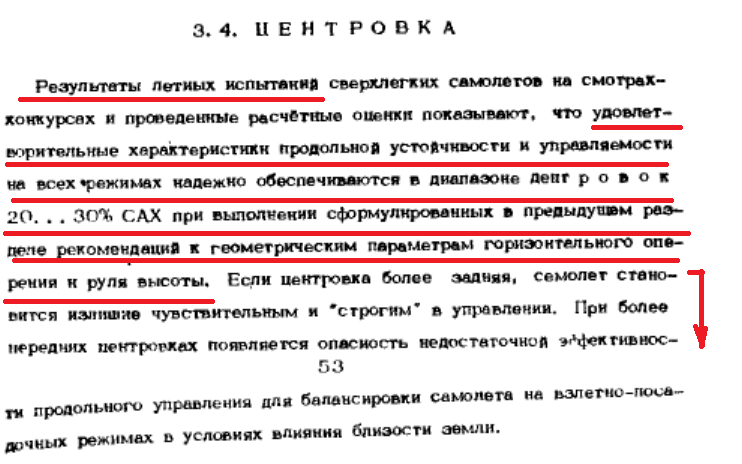

52%! САХ у меня говорит...... хахахахахахаххахахахахахаххах 20-30 % по рдк сла диапазон допустимых центровок
Вы похоже совсем не понимаете разницу между рекомендуемым значением и допустимым диапазоном центровок.
В РДК СЛА чёрным по белому написано, что у большинства с-тов центровка обычно лежит в пределах 0.2-0.3 САХ ( это как "средняя температура по госпиталю"), и эта рекомендация, я полагаю, для тех, кто строит с-т по чертежам, кому не хочется сильно вникать в теорию устойчивости/управляемости.
Там же приведена подробная методика расчёта фокуса с-та и рекомендации и пояснения как выбрать предельно переднюю (допустимую) центровку и предельно заднюю (допустимую) центровку, при которых сохраняется устойчивость и управляемость во всём лётном эксплуатационном диапазоне. И это и есть диапазон допустимых центровок.

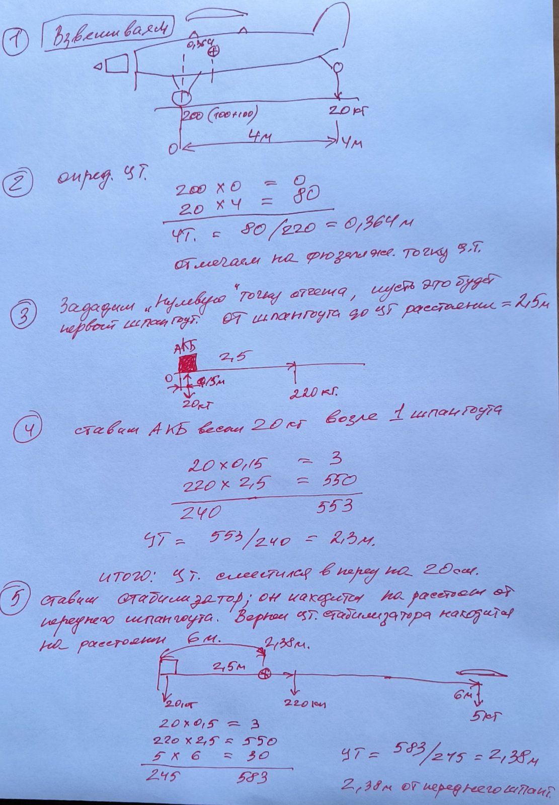

Не обязательно всё собирать и подвешивать. Сделайте сводную таблицу масс элементов конструкции, его плечей, ну как в учебнике пишут. Всё будет намного точнее и удобней считать и главное менять центровку не прибегая к физическим упражнениям в гараже. Всё это делается дома, за компом и намного быстрее. Возможно кто нибудь скинет экселевскую программку, где только ставишь свои значения и всё готово.
К сожалению, я не знаю массы всех частей. Только некоторых основных. Не говоря уже об их ЦТ. Например, какова масса хвоста фюзеляжа??? а центр его тяжести где??? Я не знаю даже массу фюзеляжа целиком.

Ну эт что ты вы совсем не то говорите. Как же не знаете..... Нарисуйте центральную балку (просто линия в масштабе по длине самолета). Расставьте на ней точки где по вашему мнению пропорционально должны находиться основные элементы конструкции относительно центра. Найдите центр тяжести средним арифметическим, путем умножения массы на плечо. (массы если не знаете возьмите из статистических таблиц в процентах относительно общей массы самолета)
Если положение полученного центра тяжести не устраивает то "подвигайте" плечи агрегатов до приемлемой позиции. Прибавьте к полученной точке центра тяжести 25% САХ влево, получите точку начала корня крыла от САХ . Все очень просто. Если надо скачайте методичку Егорыча. Там все по шагам прям , делай раз , делай два

Сергей, тут не так всё сложно. Для начала завесь самолёт и найди цт.
От него до первого шпангоута замерь расстояние. И далее по картинке. АКБ сместил цт на 20 см вперёд. А если поставить гор. Оперение, то цт сместится назад на 8 см. Вам нужно подставить ваши данные.
