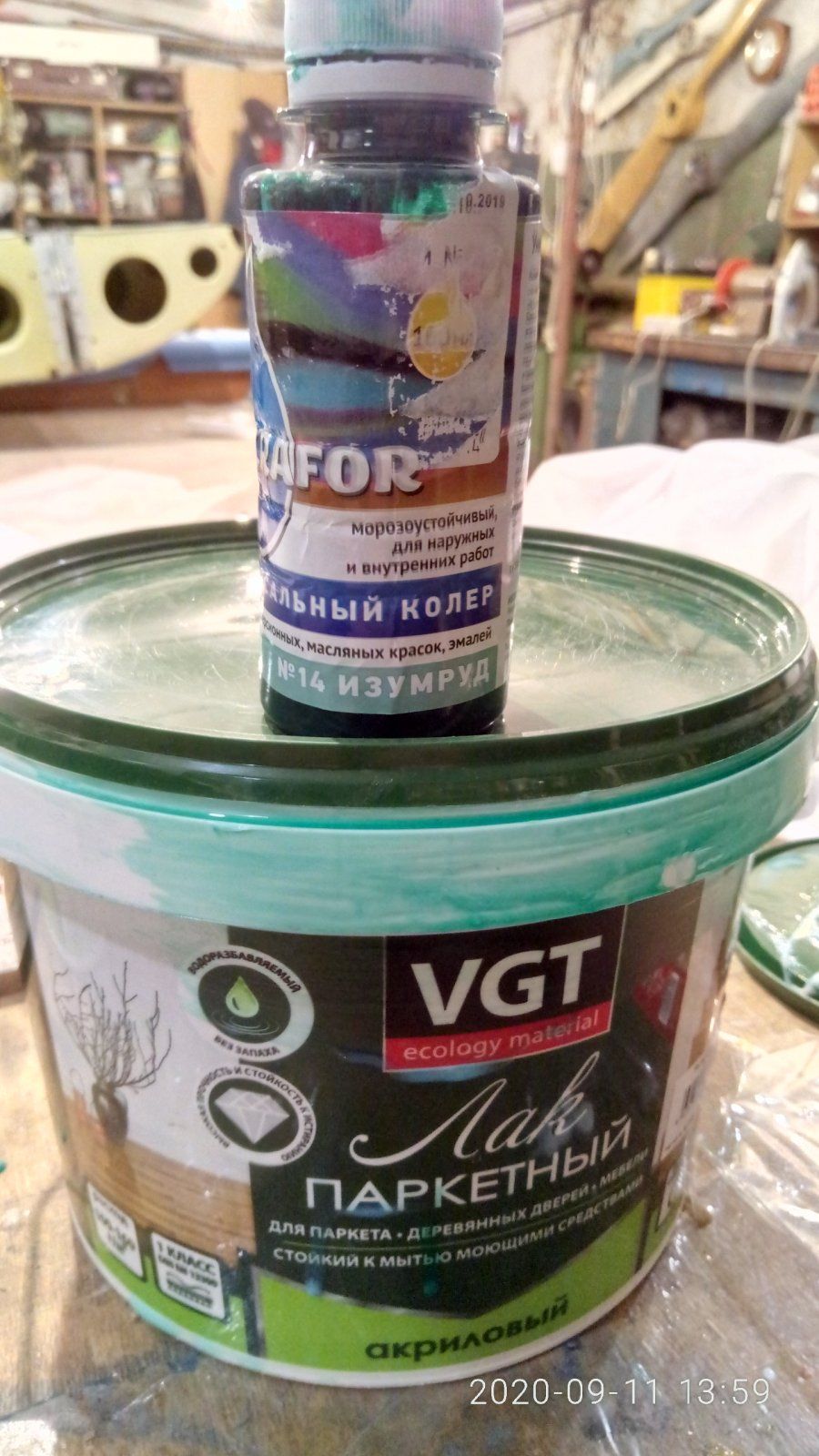

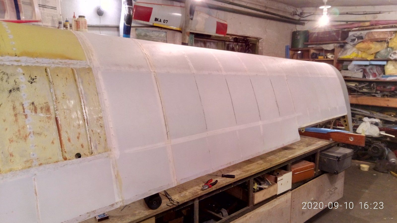

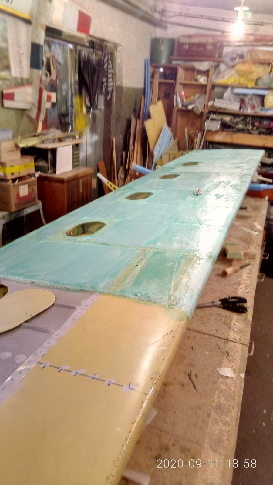

Ну может не так резко, можно и эмалитеть, но я решил применить все таки относительно новую технологию-обойтись без эмалита (тем более покупать 45 кг не хотелось). Имея опыт обтяжки деревянного крыла синтетикой,решил обтянуть дюралевое крыло. Клей 88 люкс. Результаты по качеству клеевого соединения хорошие. Клеил так: первый слой грунтовка каркаса клеем, сушка 15-30мин, второй слой клей разбавленный бензином "калоша" мазать густо, и накладка ткани на каркас, нужно стремиться что бы клей пропитал ткань , минут через 15-20 прикатка ткани к каркасу (я использовал деревянный брусок) и корректировка разных складок утюгом. .На следующий день натяжка утюгом ,пришивка к нервюрам ,наклейка лент. Далее пропитка ткани акриловым лаком на водной основе два слоя. Лак подкрашен для заметности . Далее(пока не красил) автокраска, или в моем варианте ЭП-140. Как то так.
Борис Павлович и как лак такой хорошо тянет ткань? Cколько слоев?
Я извиняюсь что влез , но этот лак не натягивает а заполняет поры в ткани ,которую натянули утюгом или пром. феном
Витя,этот лак не тянет,а как правильно заметил товарищ,заполняет поры в ткани,ткань натянута утюгом (феном).
В клей добавлял бензина процентов 20 не больше. Консистенция моторного масла примерно.

Ребята,я не хочу дискутировать с вами что да как. Может у вас клей не тот. Я разбавлял и клеил "88 Люкс" ,качество приклейки хорошее, клей при разбавлениии "Галошей" не сворачивался и в осадок не выпадал. Результат на фото выше. Я не знаю почему у вас клей выпадал в осадок.
