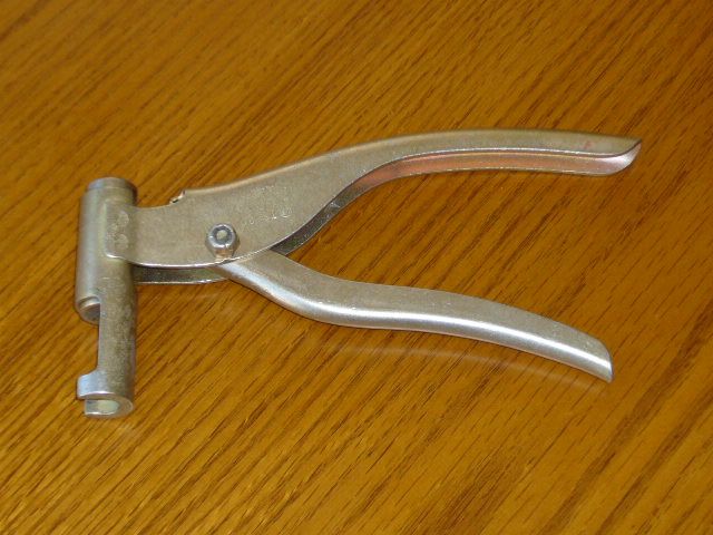

Что касается Клеко, то если есть выбор рекомендую установочный зажим вот такого типа.Казaлось бы несильно отличается от тех которые продаются в большенстве каталогов, а рука устает значительно меньше.

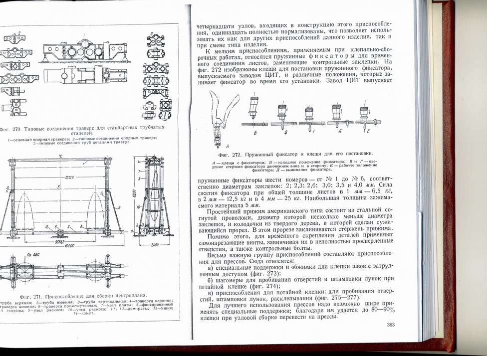

Вот так начинаются легенды про советские секретные технологии, которых никто не видел, но все патриотично уверены, что они есть.  ;D
/me
"Производство самолетов"
под редакцией инж.Д.В. Голяева
Государственное издательство оборонной промышленности
  Москва - 1940
стр. 383  Фиг.272 Пружинный фиксатор и клещи для его постановки
    105,9 КБ · Просмотры: 397
  Москва - 1940
