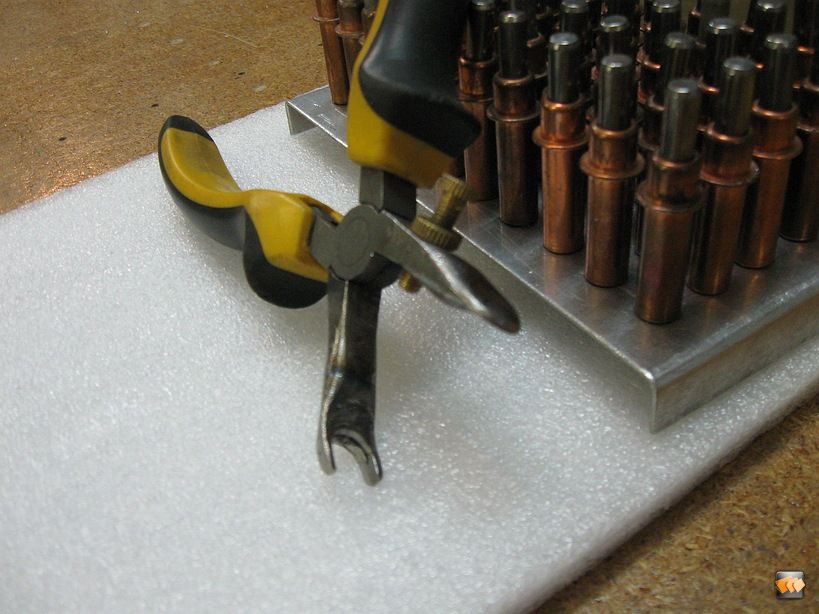

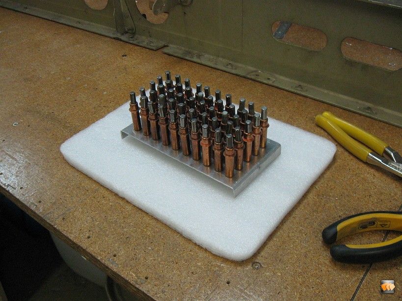

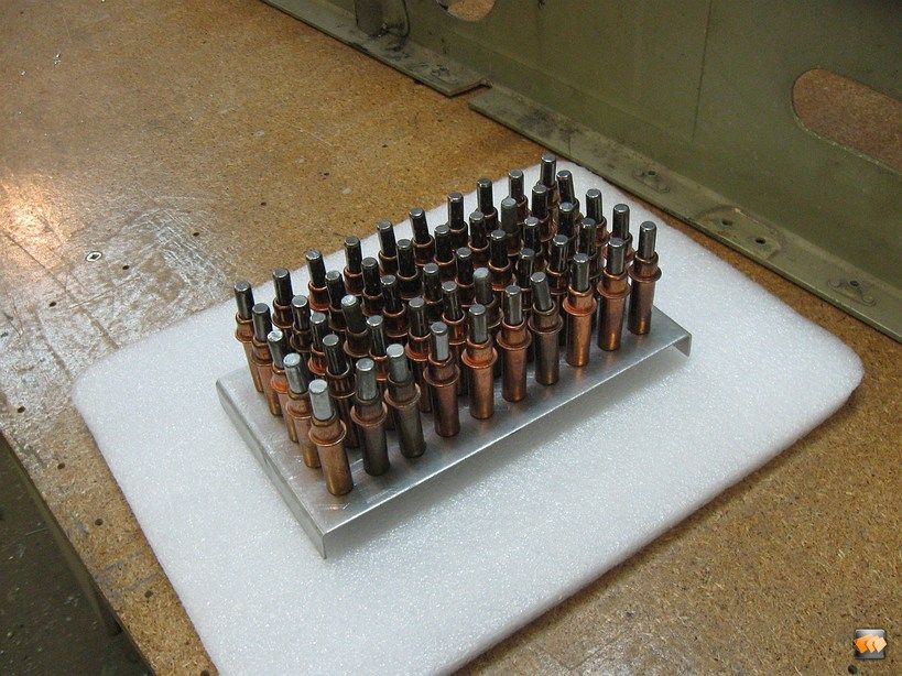

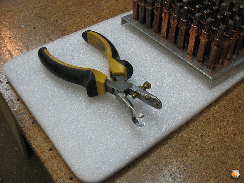

Небольшое, но полезное дополнение к зажимам клеко.  Мы ее называем подушка, по аналогии с подушечкой для швейных иголок. Вначале делали для 100 шт., но оказалось неудобно пользоваться. Попробовали на 50 - самое то. Ну и самодельные клещи для установки / снятия. Намного удобнее америкосовских, когда нужно быстро освободится от зажима.

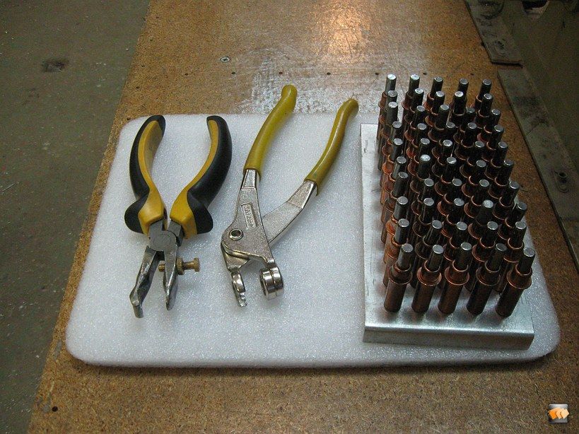

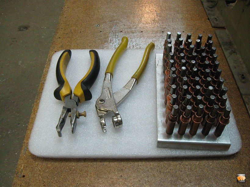

Ну и те же я..., только вид сбоку в сравнении с америкосовскими.
