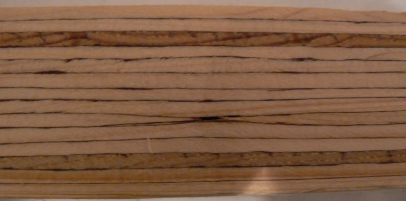

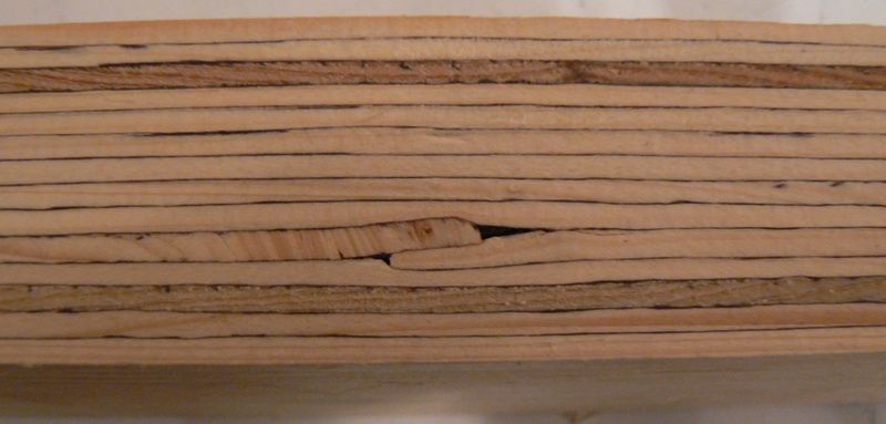

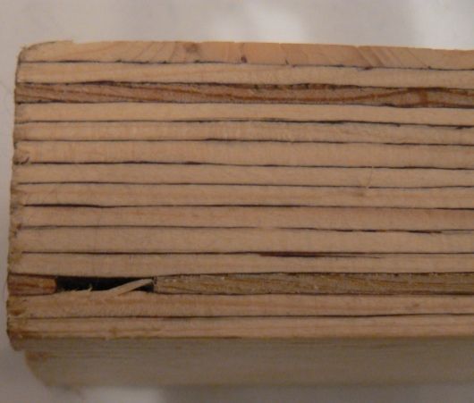

Клееный однонаправленный брус Ultralam.
Купил брусок для тестов 39х65х1200
Размер по факту
39,1-39,3х65,0-65,1х1198
Кол-во слоев 14, размер слоя от 2,5 до 3,2
На днях буду проводить прочностные испытания.
Немного фото с дефектами.

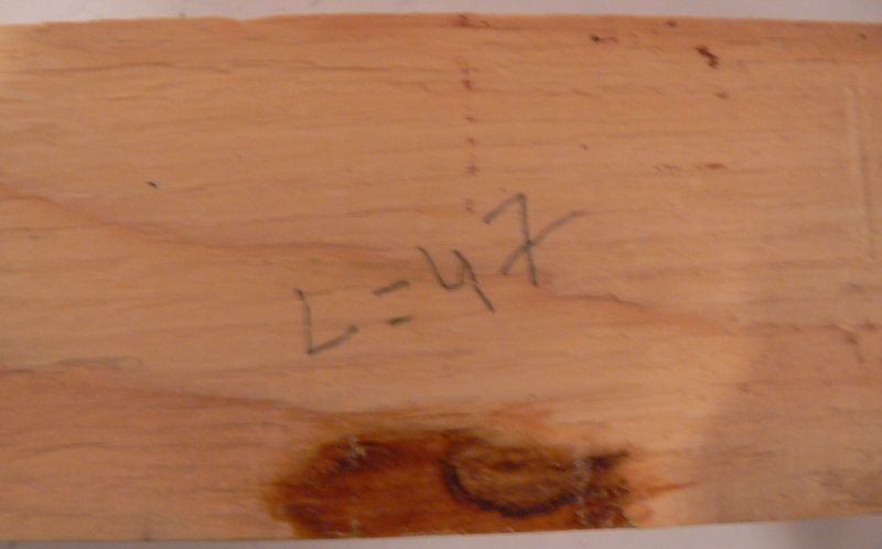

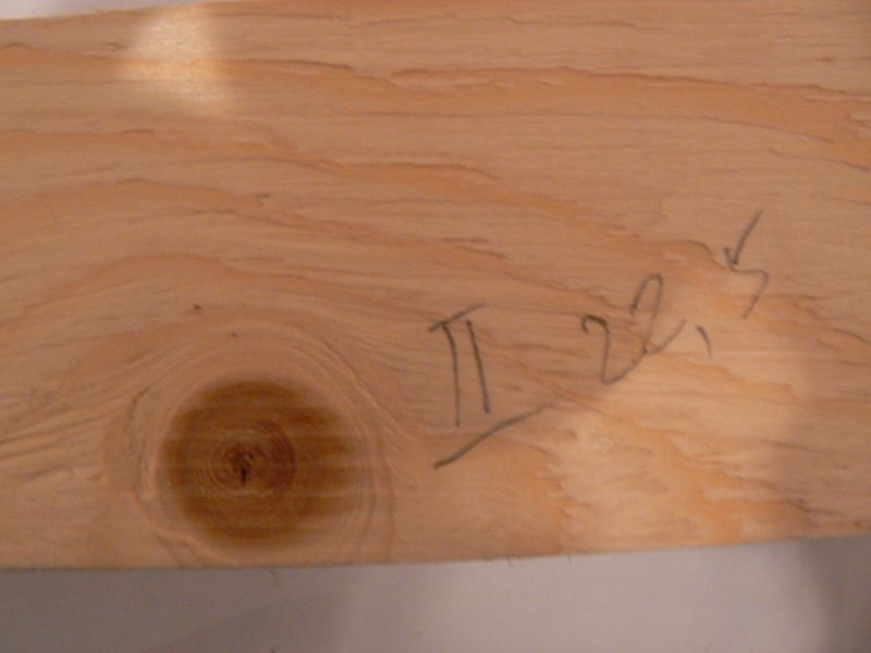

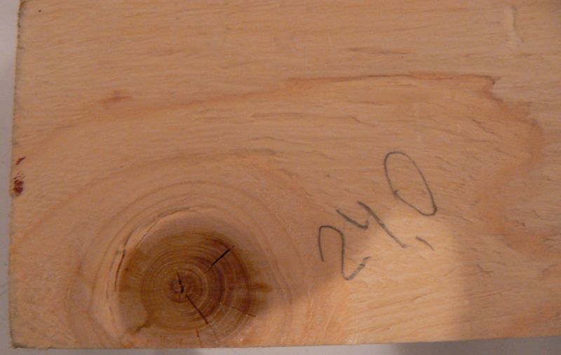

Внешние слои не шлифованные, на обеих сторонах сучки, всего 12 шт на двух сторонах, некоторые на фото.
Масса данного бруска 1640 г
Плотность 0,54 г/см^3

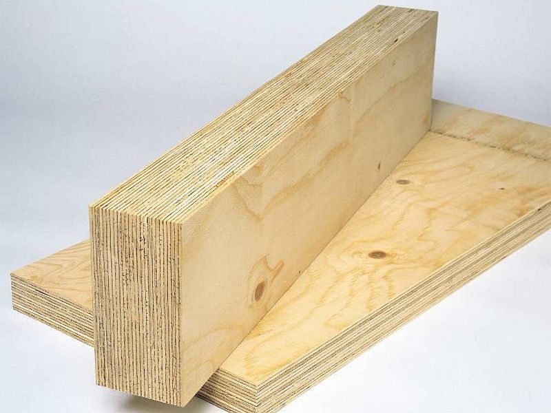

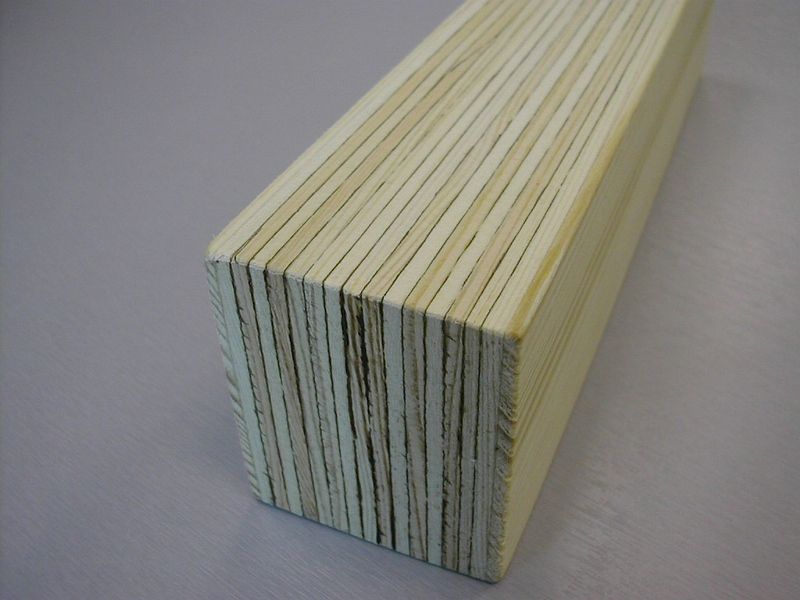

Уважаемый Ванечка, Вы не тот брус купили!
Если я не ошибаюсь, на фото видно, что 2 слоя ( третий сверху и третий снизу) под 90 градусов лежат к общей массе (у НИХ есть такие сорта Ультралама, делают это для стеновых панелей - типа фанеры получается).
Ежу ясно, что на изгиб Ваш образец будет хуже работать.  Для лонжеронов и т.п. надо брать сорта Ультралама с слоями строго однонаправленными!
