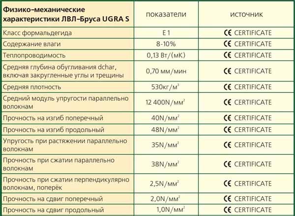

А по этой ссылке тоже никах преимуществ: почти такая же прочность на сжатие, но в 2,5 раза уступает сосне на растяжение
http://region-lvl.ru/lvl/?stats
Привел табличку оттуда
    56,1 КБ · Просмотры: 217

Пора бы уже усвоить,что лишь в авиации и ракетостроении/космосе расчеты проводят по разрушающим напряжениям;во всех остальных отраслях считают по расчетным,в которые,в отличие от авиации,УЖЕ заложены все повышающие коэффициенты:поэтому приведенное Вами сравнение столь же корректно,сколь сравнение валенок и апельсинов.
В исходном посту приведены характеристики,полученные в результате испытаний,корректность которых не вызвала у меня сомнений - эти характеристики и следует сравнивать с х-ками авиалеса.
1)Сигма временная при сжатии вдоль волокон 5.76 кГ/мм^2(56.6МПа);
поперек волокон 0.94 кГ/мм^2(9.2МПа);
при растяжении вдоль волокон 5.02кГ/мм^2(49.3МПа);
при изгибе вдоль волокон (ребро) 6.55кГ/мм^2
при изгибе влоль волокон (пласть) 8.27кГ/мм^2
плотность 550-600 кг/м>3
:question :question :question :question
2) Это к какому "сорту" отнести?
Финский брус в Питере продают!Ехать никуда не надо.(хотя я не прочь и в Австралию)
Одна надежда-наши финнам лес получше продали,а себе гуано оставили,по-привычке 😉.
Вы знаете,что такое "Сигма временная"?
Это - разрушающее напряжение,при котором образец,выдержав соответствующую нагрузку в течение 3 секунд,на четвертой разрушается.
Что еще неясно?
Впрочем,предвосхищая последующее крючкотворство,сразу поясню,что прочностные испытания  ЛЮБЫХ материалов проводятся до их разрушения;при этом,во избежание случайностей испытывается большое (десятки и сотни) образцов - последующая статистическая обработка результатов и привела к озвученным цифрам.
А уже на их основе,учитывая вероятное применение материала и выдаются рекомендуемые расчетные напряжения,например,для расчетов по СНИП (строительные нормы и правила).
