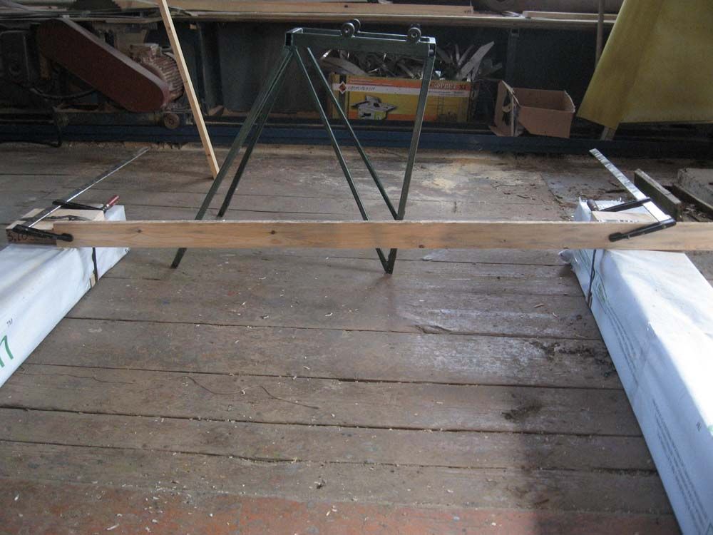

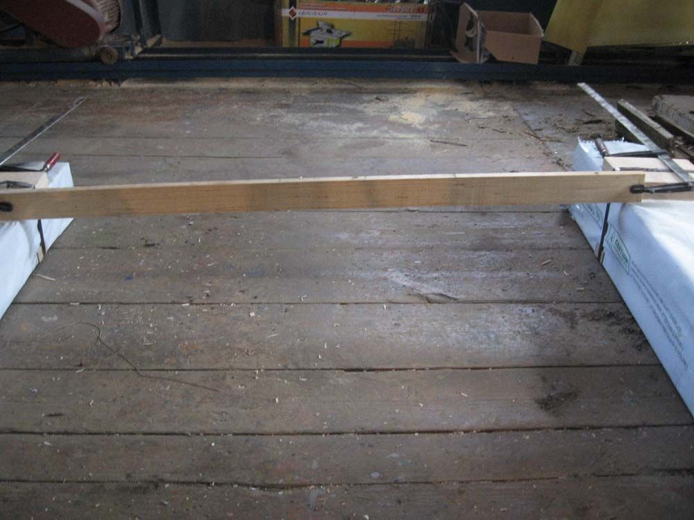

Это предмет испытания обычная река какая была под рукой.
    96,6 КБ · Просмотры: 266
Все фото  не буду выкладывать что б места много не занимать.
Нагрузили 130кг + 70кг  трещала но выдержала.

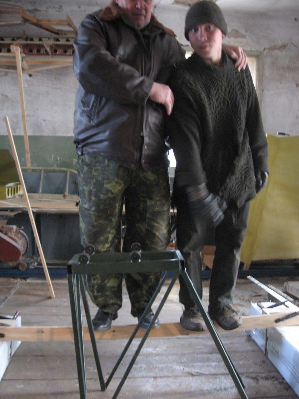

При попытке добавить +80 сломалась практически сразу. Возможно если в середину добавить направляющие которые удерживали рейку от выворачивания может бы и выдержала еще какое то время . Но повторять не стали перешли сразу к новому материалу.

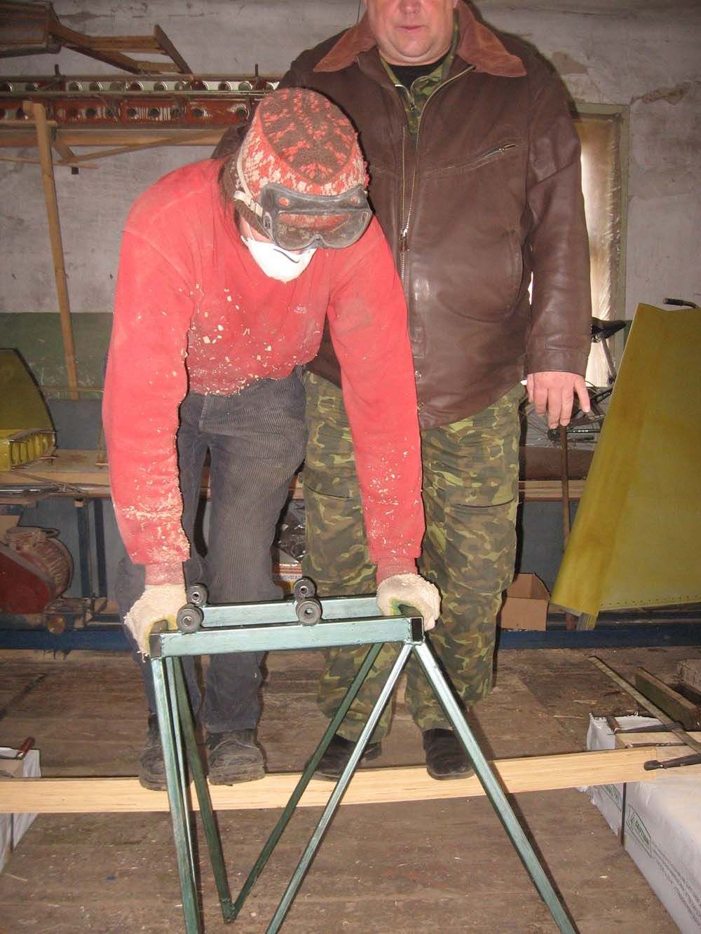

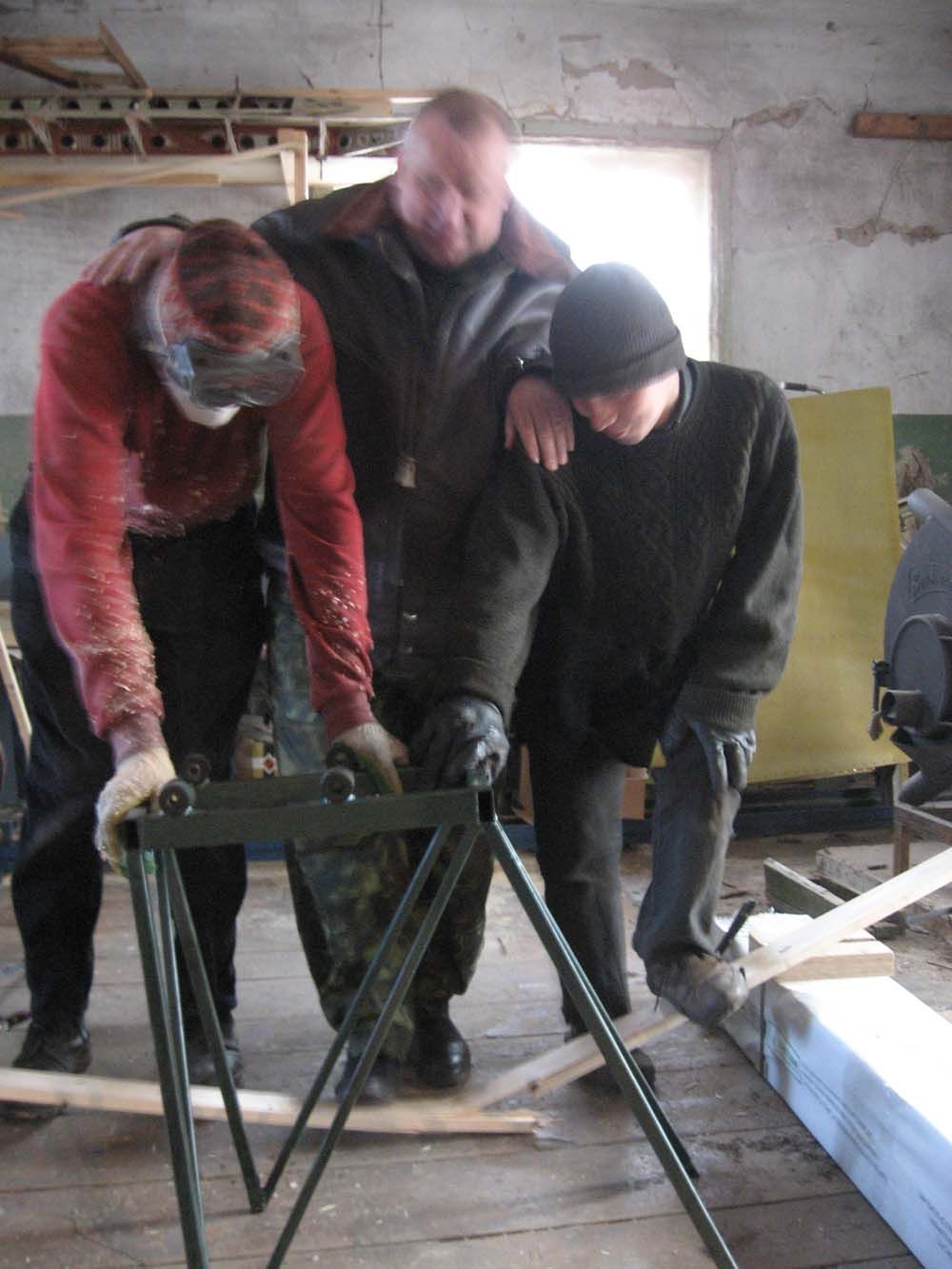

Это новый материал , по качеству выглядит достойно.
    83,6 КБ · Просмотры: 265

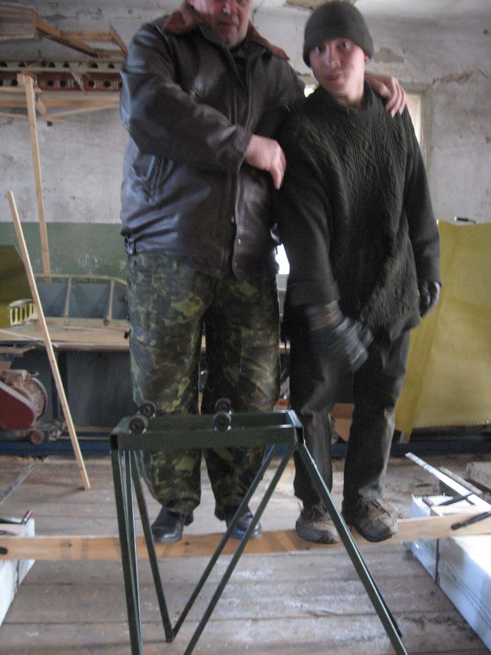

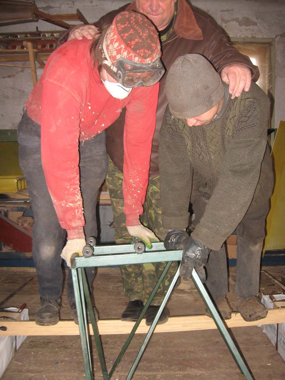

Сначала нагрузили 130 + 80 , держит.
    142,9 КБ · Просмотры: 251

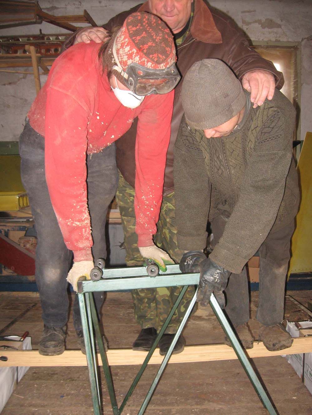

Добавили еще +70 , прогнулась сильнее но никакого треска не слышно было как в предыдущем варианте . Думаю что выдержала бы еще одного . Но и этого вполне достаточно что бы убедиться в повышенной прочности материала  по отношению к обычной древесине.  Если будет у кого возможность испытать материал в лабораторных условиях, то просто получим более точные цифры. Но пока свое лаборатории у меня нет. Пользуемся тем и теми кто оказывается под рукой . 😉
    148,8 КБ · Просмотры: 253
На фото ребята не успели выпрямится , все таки не эквелибристы, но секунд 20 где то балансировали на этом брусочке 70х20 х 1.4м

Для деревяшки сечением максимальной жесткости (минимальный прогиб под раной нагрузкой) считается соотношение ширина-высота,равное 4/7 - при меньшем сечения норовят выкрутиться ( как у вас);при бОльшем - жесткость ниже.Максимальная прочность (минимальное сечение при равном изгибающем моменте) достигается при соотношении сторон 2/3.Посчитав приведенную картину нагружения,получилось действующее напряжение,равное 4.5 кГ/кв.мм.при заявленных производителем 8.27 кГ/кв.мм и 6.5 кг/кв.мм у авиационной сосны.При этом запас,как видно,еще есть,плюс какие-никакие "монтажные перегрузки" имеют место быть.
Считаю,что предположения,возникшие при первом знакомстве с материалом вполне подтвердились и везти СПРУС из США/Канады за бешеные бабки нет ни малейшего смысла.
Спасибо за старания,подтвердившие ,в моем случае,известную формулу,что "мастерство не пропьешь".
Абсолютно согласен , что тащить сосну из за океана нет смысла. Тем более что по размаху лонжеронов теперь практически нет ограничений ( ну в разумных пределах конечно) . Напилят любой длины. И размеров.

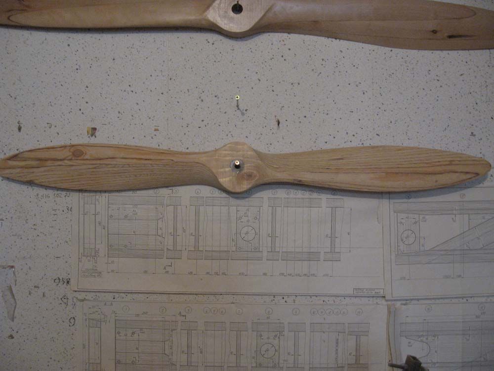

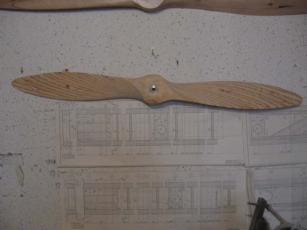

Топчем потихоньку. Вот еще один вариант использования данного бруса.
    87,2 КБ · Просмотры: 252
Влетные сучки конечно попадаются, но под обклейку стеклом, самое то.
    80,4 КБ · Просмотры: 257
