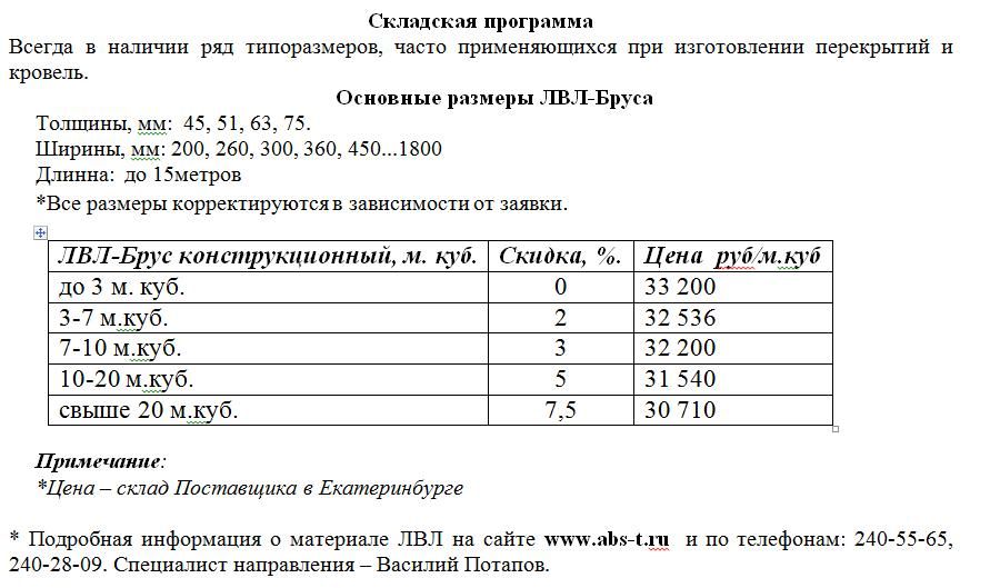

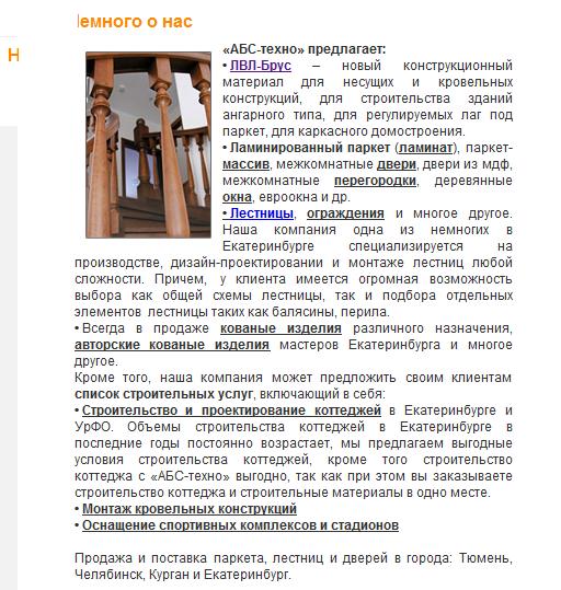

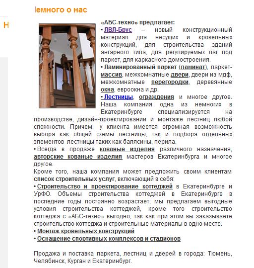

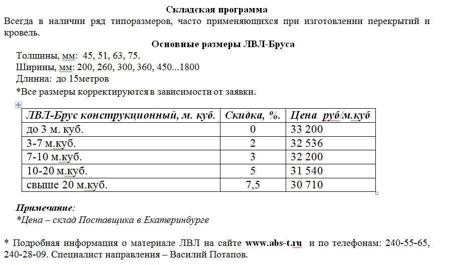

Пробовал всё :'( не входит, может кто подскажет (у кого открылось) есть у них представители в Казани или Ульяновске, тел?
Инфомация с сайта
    75 КБ · Просмотры: 314
    74,8 КБ · Просмотры: 267
Про Казань или Ульяновск там - ничего:
Продажа ЛВЛ бруса – динамично развивающееся направление нашей компании. На настоящий момент мы являемся крупнейшим поставщиком ЛВЛ бруса в Екатеринбурге и на территории Уральского ФО.
Мы поставляем ЛВЛ брус в Курган и Тюмень, а наши покупатели ЛВЛ бруса в Челябинскеи Магнитогорске высоко оценили его качество и технические свойства
:-?однако, спасибо что откликнулись, Владимир Павлович а в Москве есть?
А вы не могли бы сфотографировать брусочек?(срез например и сторону где видны слои)
Еще не пробовали обрабатывать?Как оно поддается?
Какой размер бруса брали,сколько денег обошелся?
я брал брусок 260*63*4700 обошелся в 2500р выглядит также как и на других фото имеющихся здесь, пилится как обычная сосна.
