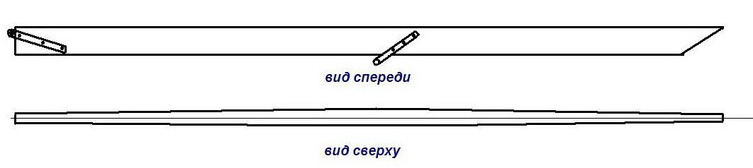

Владимир Павлович если делать лонжерон двухлонжеронного подкосного крыла из ЛВЛ сплошной доской, имеет смысл снять материал по толщине сообразно эпюре моментов?

Ну конечно целесообразно.

Владимир Павлович какой вариант цельного лонжерона , предпочтительней из этого материала ?  Я больше склоняюсь к варианту №1 .  По изгибающим свойствам этот брус все таки , более сильно прогибается если все слои располагать горизонтально , чем если расположить их вертикально.
В случае выбора просто прямоугольного сечения - вариант 2 с вертикальными слоями,сострагивая лишнее по мере изменения изгибающего момента.первый вариант - самый плохой т.к.предусматривает в т.ч.и Вашу,заведомо менее качественную склейку массивов
Да в том и проблема , либо мне использовать имеющийся типоразмер с добавлением полок до нужной высоты. Либо кромсать больший кусок с остатками которые потом неизвестно куда пристроить . Экономика знаете ли влезает помимо , сопромата.Приходится выкраивать , государство не спонсирует.
Какого сечения брус имеется и какую строительную высоту лонжерона надо обеспечить?Думаю,смогу порекомендовать приемлемый вариант.
Передний лонжерон высота 125мм ширина 26 задний высота  95 ширина 26.  Хорда 1.35. Профиль не указан , но судя по виду похож на Геттинген .
А брус-то - какое имеет сечение;если такое малое сечение лонжерона приходится делать составным?Насколько помнится,даже наименьшая по толщине поставка должна умещать несколько таких лонжеронов.
