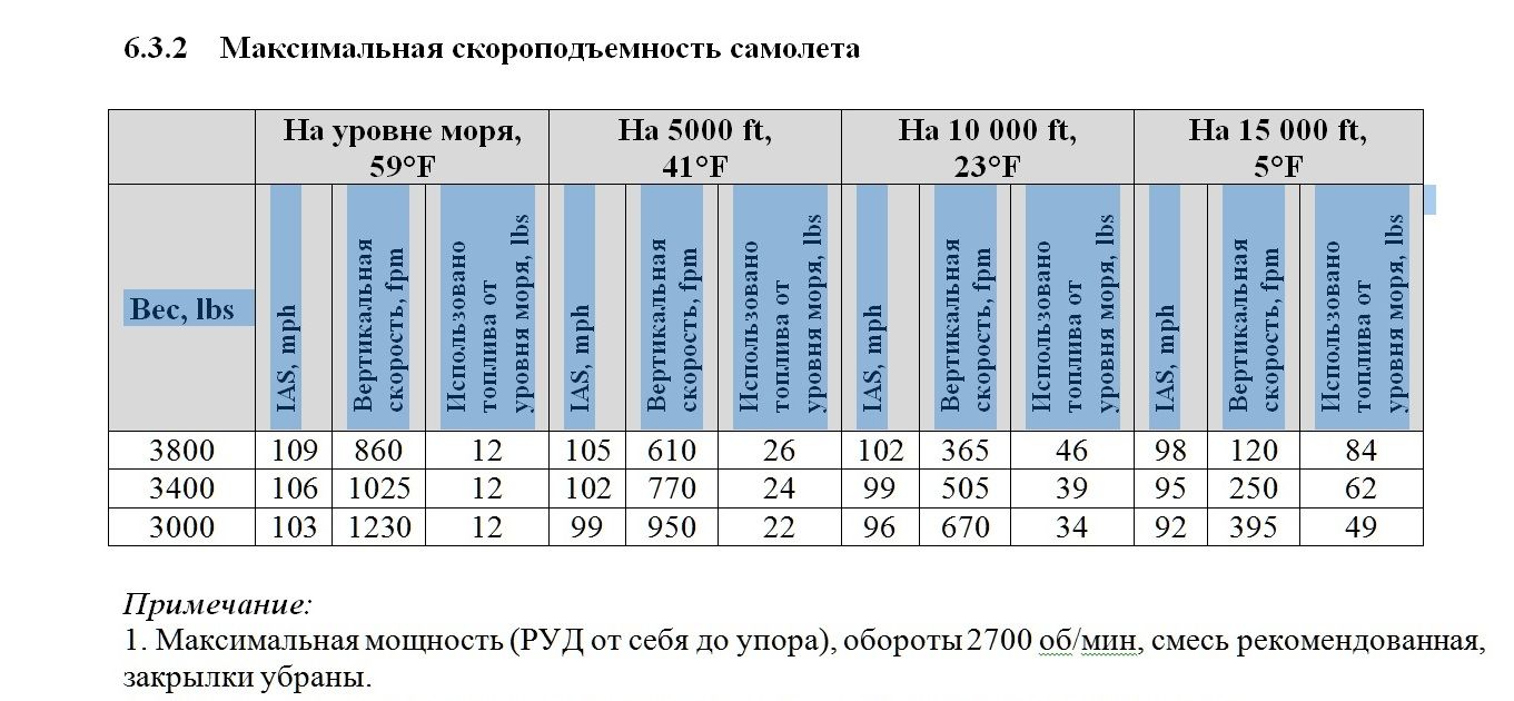

cessna 210K
полноценный шестиместник
без подкосная
эксплуатирую третий год
полная взлетная 1724 кг
масса пустого 947 кг
полезной 774 кг
бак 342 литра (90 галлонов) плюс доб бак на 57 литров
скорости указываю эксплуатационные, полученные в ходе полетов,
скорости у земли  расход
140 миль в час  расход 40 литров
160 миль в час расход 50 литров.
190 миль в час расход 65 литров.
на 1500 метрах  210 миль   65 литров час
дальность 2000 км, плюс минус
более выдающихся характеристик нет ни одного однодвигательного поршневого самолета
отдельный бак для 100лл  на 57 литров
взлетаю на 100 лл

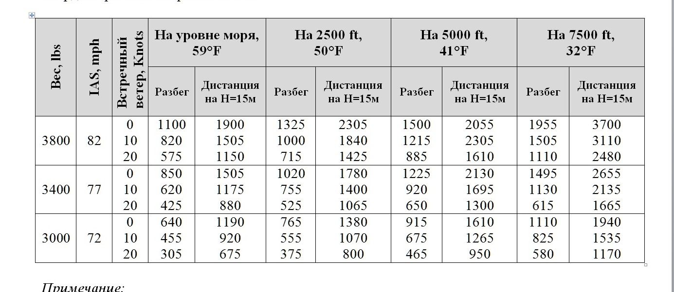

разбег до отрыва с полной нагрузкой
разбег до отрыва и набора 15м
скороподъемность с полной нагрузкой

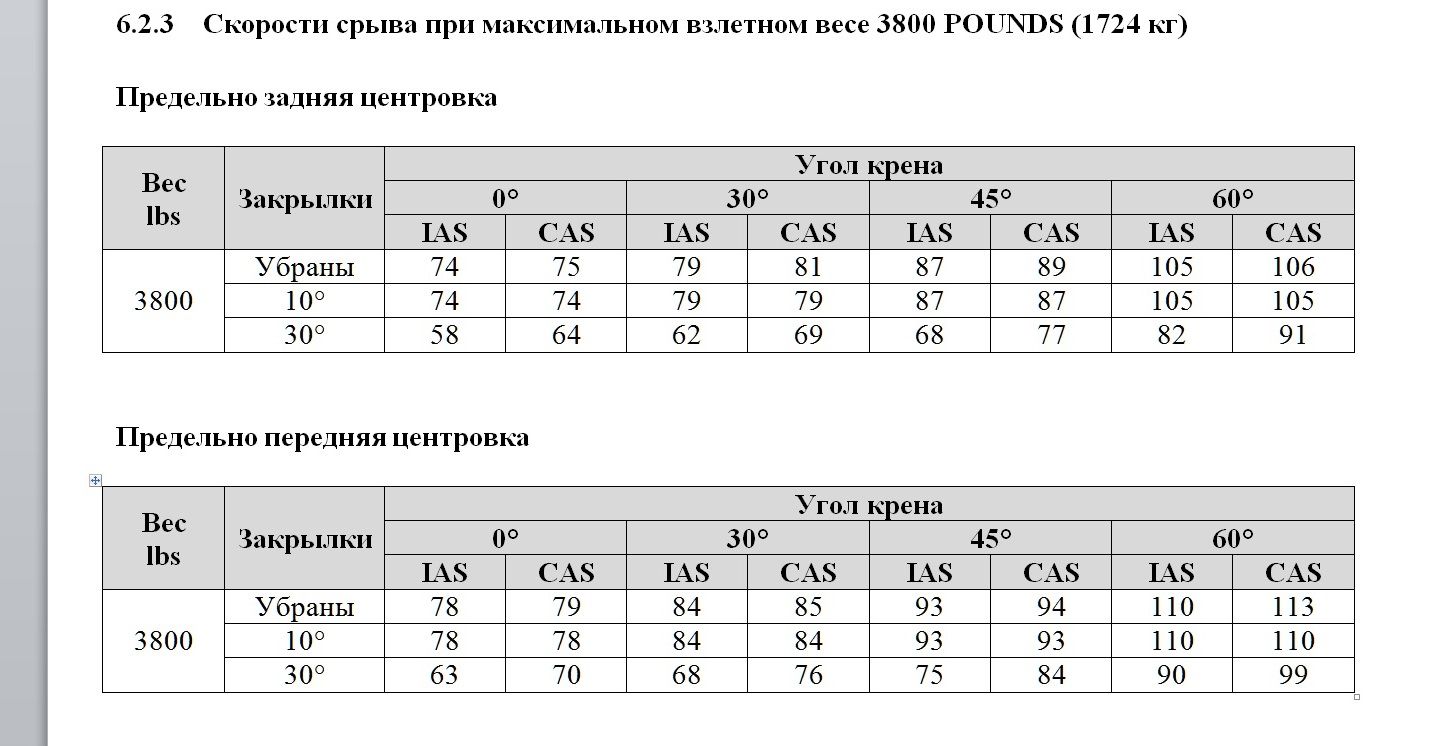

Скорость сваливания на чистом крыле
Скорость сваливания с закрылками
ещё диаметр носового колеса и основных колес.
и если можно в системе СИ, а то узлы, мили, футы на квадратный дюйм и прочая информация плохо воспринимается.
при полной взлетной массе, 6 человек, полная заправка
Разбег      335 метров
Взлетная дистанция, 50 ft (15 м)  579 м
скороподъемность 8 метров в секунду
при двух пиплах в самолет, взлет 120 метров
диаметр колес
переднее 5 дюймов
основные 6 дюймов
эксплуатирую с грунта
