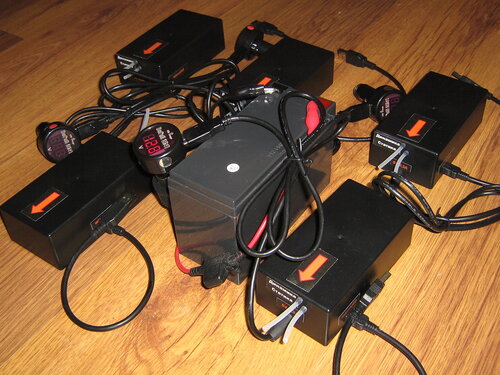

Все приборы успешно прошли тестирование и отправлены владельцам.
Трек-номера для отслеживания см. в личке в течение дня.

Первое, что нужно для этого прибора- вывод для наружной антенны ЖПС.Обещанный приём из "нутра" дюралевой обшивки приборной доски моего вертолёта, даже с учётом огромного остекления кабины,-чистейшая фикция.Пришлось вытаскивать прибор наружу и городить сложный крепеж.
Во-вторых, лично мне не хватает подробной инструкции.
То ,что дал изготовитель-небольшое пособие для компьютерного гения, коим я,к сожалению, не являюсь.
В-третьих,на прибор нет никакого документа в виде паспорта с каким-то "серийным" номером. Такое впечатление, что купил его где-нибудь на дешевой китайской барахолке.
Я это всё пишу к тому, что поскольку данный прибор уже имеет неплохую "серию", то пора изготовителю позаботиться о достойном документальном оформлении своего товара.
А так всё очень красиво. Как только испытаю, сразу отпишусь.

По GPS, прошу сообщать дополнительно при заказе, если вы собираетесь помещать КП "в нутро" дюралевой обшивки, (хотя с Nik-Nik была речь о кабине, но не суть), т.е. КП окажется полностью экранирован. Против физики распространения радиоволн прибор работать не может.
Нет никаких проблем в вынесении модуля GPS наружу, нужно только сообщить длину кабеля.
Из практики модуль MT 3339 ловит спутники, будучи экранированным на 50%, т.е. проблем со связью при расположении КП на панели нет, если внутрь мет. "ящика" нужно выносить модуль.
Сам модуль MT профессиональной серии с керамической антенной и "коробочка" под него будет около 40% объема от самого КП, что будет немного дороже базовой версии.
Для Nik-Nik готов сделать это безвозмездно, прошу со мной связаться.
Проверить очень просто - если обычный автонавигатор ловит спутники там, где вы будете размещать прибор, то КП гарантировано "поймает" сигнал. Проблем с деревянными и трубчатыми фюзеляжами вообще нет. В автомобилях работает из бардачка, с максимальным уровнем сигнала - многие проверяют прибор именно на авто.
Официальных документов на КП не делаем по вполне понятным причинам, думаю все понимают о чем речь.
А серийный номер как раз есть - обратите внимание на красные полупрозрачные наклейки.
По инструкции - большая просьба откликнуться получивших приборы. Не думал, что с ней возникают трудности, старался изложить все максимально просто и подробно.
Я всегда буду рад помочь по телефону, если у вас возникают вопросы.
Еще раз спасибо!
