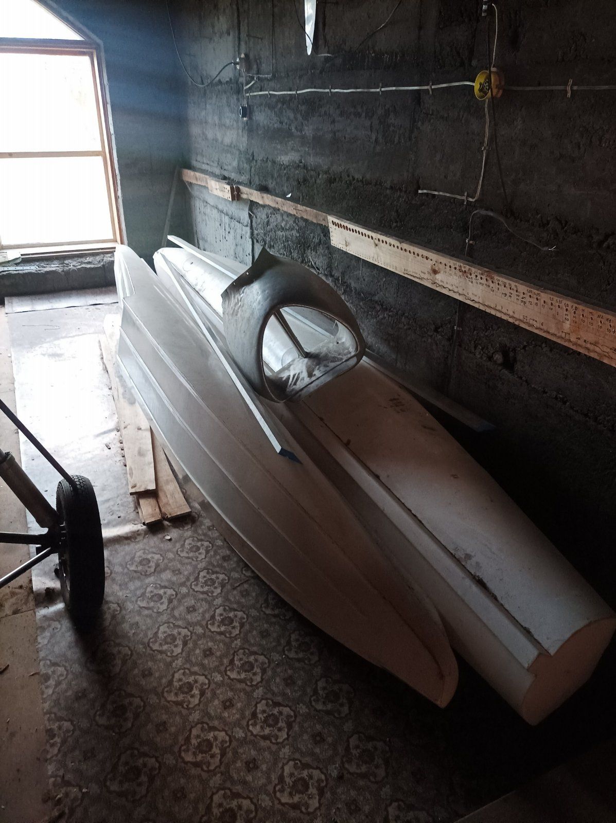

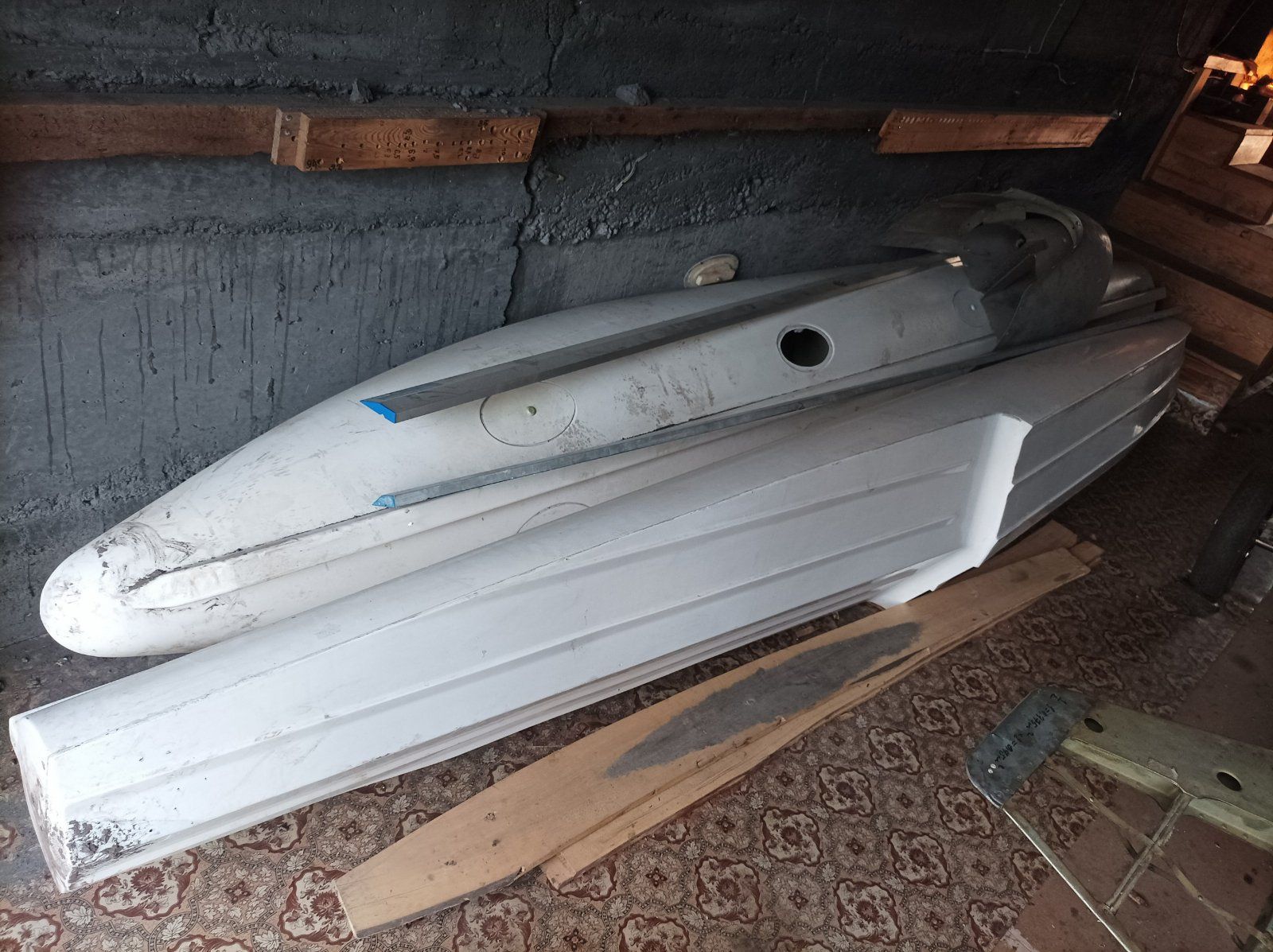

Добрый день!
Есть комплект поплавков на гидросамолет (вероятно).
Нужна помощь в определении, что за модель или на какой самолёт подходят. Ну и сколько они могут стоить?
Добрый день!
Здравствуйте
Очень похожи либо на севастопольские поплавки или Кумертау которые на птенец 2 ставили
Они на взлетный вес до 500 кг
Бывает при приземлении трескается около редана
Такие поплавки ставили раньше как на самолёт так и на лёгкий дельталёт , но на дельталёт однореданные поплавки не очень годятся лучше все таки 2 реданные например аквамарин от воздушного моста или 2 реданные из Самары
На Авито такие поплавки бывало попадались очень дёшево от 30 до 70 Ти просили .
Здравствуйте
О, интересно.. Благодарю за информацию.
