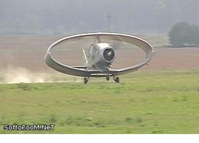

После просмотра видеофрагмента поступили некоторые вопросы, касающиеся особенностей замкнутого овального немеханизированного крыла. Попробую кратко ответить на них.
1.Разбег на приведенном видео действительно затянут. Виной тому был подзаборный двигатель М-14 с малым остатком мощности и винт неизменяемого шага. Потом был установлен АИ-14RA со стандартным винтом изменяемого шага (с Вильги-52) и положение резко изменилось.
2. Это крыло действительно спокойно реагирует на сильный боковой ветер на взлете и посадке. Ветер в тот день был порывистый, слева под 80-90° силой 10-13м/сек. На видео хорошо заметен приличный угол сноса (нос самолета значительно развернут в сторону оператора). Несмотря на болтанку при приземлении, пилот доложил, что трудностей в пилотировании он не испытывал.
3. При всей внешней схожести с бипланом, работает такое крыло по-другому. Основная доля подъемной силы создается замкнутым контуром крыла (или тоннелем). Воздуху, попавшему в этот контур, некуда деться, и он вынужден, практически при любых условиях, делать свою работу. Профиль крыла, при этом, особой роли не играет, что в принципе позволяет штамповать секции такого крыла из листового металла.
4. Мы вовсе не пытаемся продвинуть заранее не очень хорошую идею, отвергнутую в XX-ом веке. Просто тогда не были найдены нужные пропорции, а мы их нашли. И когда мы увидели работу крыла своими глазами, то, как бывшие летчики, сразу по достоинству оценили преимущества этого крыла.
Посмотрев видео полета по кругу на You Tube
Кто летал, сразу поймет, что условия работы были далеки от идеальных:
-короткий (400м.) неподготовленный участок поля с неровным рельефом, из-за чего взлет производился из низины на горку;
-высокая температура воздуха +30°;
-некондиционное автомобильное топливо;
-энергичная болтанка в воздухе.
Но, не смотря на это, взлет был достаточно энергичный для этих условий. В воздухе машина проста в пилотировании, устойчива и хорошо управляема на всех этапах полета. Летчик свои впечатления выразил коротко «Здорово и комфортно, пока замечаний нет». Что нас приятно удивило, так это то, что самолет с немеханизированным крылом дал фору Вильге-52 (имеющей хорошие взлетно-посадочные характеристики, а по весу и винтомоторной установке наиболее близкой к нашей машине) со всей ее механизацией крыла.
Исходя из вышесказанного, мы считаем эту схему перспективной, а интерес, снова проявляемый в настоящее время к замкнутым крыльям в США, Европе и Китае, только подтверждает наш вывод.
наша СКВП получе будет
Мы не делаем самолеты, в наших условия можно было сделать только летающий макет из доступных и дешевых материалов, и облетывалось только крыло, все остальное в этой конструкции неинтересно.СОК является летающим макетом c восстановленным после аварии двигателем АИ-14 RA, поэтому о полной мощности можно только мечтать. Кроме того, часть силовых конструкций сделана из тяжелых стальных профилей и труб (особенно центроплан и подкосы фюзеляжа), да и крыло сделано с толстым профилеми и излишней прочностью. Если бы был сделан самолет по современным технологиям и из авиационных материалов, то и характеристики его были бы гораздо круче, и не было бы у вас повода к таким сравнениям.
Насчет Галичева. На его месте надо было бы скромно промолчать и сказать спасибо этому крылу, в этой ситуации прямое консольное крыло привело бы к сваливанию на взлете и катастрофе. Я был свидетелем как он допустил грубейшую ошибку на взлете, непростительную для профессионального летчика. При недостаточной мощности двигателя (тогда еще стоял тот самый М-14) он отодрал самолет на малой скорости и набрал не 2 метра,а метров 10. Угол тангажа верхней точке был таков,что я не видел подобного за все свои 10 лет руководства полетами. Однако произошло чудо, самолет даже не сделал попытки к сваливанию. Такое вот крыло.

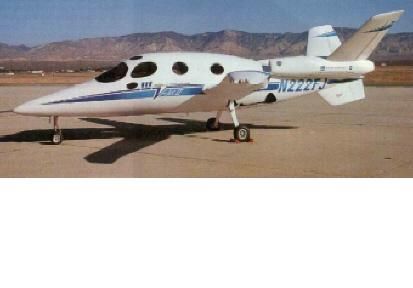

еще один невероятный самоль (по мощности двигателя -особенно)
http://en.wikipedia.org/wiki/Williams_V-Jet_II
5 место Уильямс V-Jet II был спроектирован и построен, чтобы доказать концепцию недорогих Бонанза-класса личных реактивных для авиации общего назначения.  исходя из принципиально новых реактивных двигателей-Уильямс FJX-2, компактный турбовентиляторных доставке 700 кг тяги и весом всего 100 кг.
  на базе двигателей для  крылатых ракет  Он представил FJ44, 2 вала турбовентиляторных мощностью 1900 кг статической тяги.  FJ44 был настолько мал (2 футов в диаметре и 40 дюймов), а так легкий (447 кг), что не было возможным интегрировать его в существующие планеры. Чтобы воспользоваться всеми преимуществами от его размера, веса и эффективности потребовался совершенно новый самолет.
Берт Рутан откликнулся на предложение  Уильямса.  В 1996 году Уильямс совместно с НАСА разработал еще меньше, легче турбовентиляторных двигателя FJX-2-для авиации общего назначения.  Авиация общего движения (ГПД), программа является частью Расширенный Генеральной НАСА авиации Эксперименты транспорта (АГАТ) программы совместных НАСА индустрии . АГАТ родился в 1992 конвенции Oshkosh
Уильямс разработал V-Jet II и как испытательный стенд и рекламные материалы для FJX-2 двигателя.  Берт Рутан в Scaled Composites, Inc использовал схему обратной стреловидности В испытательных полетов, V-Jet II превысил 30,000 футов и 295 узлов с хорошей управляемостью.

семьсот килограмм тяги при весе движка 100кг... офигеть.. если такой поставить на СКВП - взлетит с десятка метров.. (шутка) ;)
http://www.avweb.com/blogs/insider/AvWebInsider_VLJprices_201117-1.html
что характерно, дешевые Эклипсы (бизнес-развитие Уильямс V-Jet II) изначально за 850 000 долл, оказались невостребованы как следствие повышенной (по ср с Цессна \ Пайпер- стоимостью 2 лимона) сложностью управления (и соответственно - большой аварийностью в руках малоквалифицированных "пилотов выходного дня")..
То есть - мощный и дешевый мотор + классный конструктор, еще не равняется "сбытопригодности", отнюдь..

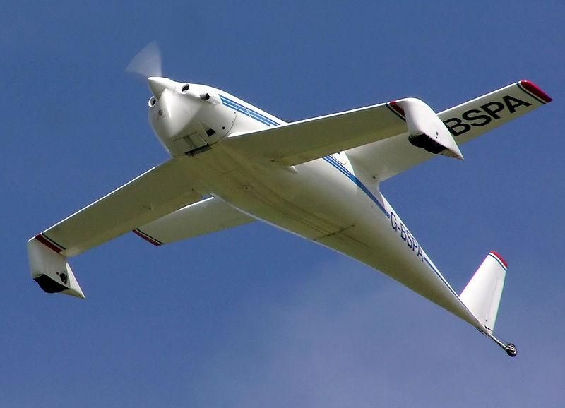

к вопросу - устойчивости СКВП с круговым крылом типа "ромбовидная этажерка" (растянутым в продольном направлении, сравнительно белоруса)
Модель  133-4.62 ATTT, Или Advanced Technology Тактический транспорт был проект демонстрации технологии построен Берт Рутан' и  Scaled Composites В 1986 году по контракту с DARPA.
Самолет представлял из себя на 62% уменьшенная модель предлагаемого Тандем крыло STOL . Цель проекта заключалась в демонстрации новых технологий, с тем чтобы новый транспортный самолет работать с коротких аэродромов. В основе этой технологии был мотив использования 8 закрылков Фаулера, Конструкция оказалась достаточно успешной.
http://en.wikipedia.org/wiki/Tandem_wing
Разница между крылом тандем и биплан заключается в разнесении одного крыла  от другого.
В биплане, крылья горизонтально совмещены, так что векторы подъемной силы  на каждом крыле находится в непосредственной близости друг от друга (измеряется продольно). Из-за их близости, существует очень мало разницы между бипланом  и монопланом в соотношениях между вектором подъемной силы и центром тяжести самолета . В тандеме , однако, векторы подъемной силы разделены  на два крыла разнесенных далеко друг от друга . Практический эффект заключается в повышении устойчивости самолета, и упрощении балансировки ЛА
на фотографии отчетливо видно, что переднее крыло тандема расположено значительно ниже второго
Несущие поверхности СКВП похожим образом разнесены по горизонтали, а вертикальное совмещение имеют лишь в точках "скругления"
таким образом - есть все основания предполагать повышенную устойчивость  и облегчение проблем балансировки (критически важные параметры для "легкоуправляемого" аппарата)
