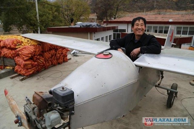

Судя по довольной физиономии на фото, это уже после приземления
А под правым пилоном подвешены мешки с кукурузой и морковкой, которую он спер в соседней деревне.
Самолет то партизанский.
