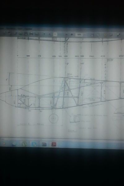

У меня  чертежи фюзеляжа есть

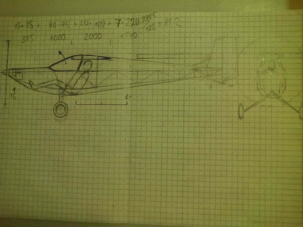

Ну вытаскивай из запасников, только я вот рисовал его с пчелином движком ц.т. получился на передней кромке , нужно пилота перетаскивать за лонжеронов крыла, видимо самолетик проектировался персонально под пилота легковеса и авиамодельный аппозитник :-?

Ну я не сильно теоретик по аэродинамике, ну когда нехватает процентов 5 можно подкорректировать наверно этим, но не этот случай ц.т. получилось даже перед передней кромкой. Кстати когда своего авиазазика делал несколько раз, по мере готовности, считал центровку и всё равно когда практически все агрегаты планера и движок были сделаны массы их стали конкретнее, центровка оказалась на 5 см переднее там я на пару градусов подкорректировал стреловидность чтоб не тащить силовые кабеля на стартер с хвоста. Легче наверное сыграть когда немного задняя, моторамой.

@ hasanДумаю,что при расчёте центровки ты не имел точных данных по массам хвоста  и недооценил чегой-то. Движок-то у тебя не лёгкий, а сверхлёгкий! ;)

Щас добью в хвост 10кг пересчитаю, так то хв.оп. я посчитал в 7кг учитывая что на авиазазике руль поворота был 1кг, а цпго весили 6кг ну то был тежелее аппарат , а в первом приближении фюзеляж  ц.т. имеет обычно там же где у самолета , его вес я не брал в расчет

Да кстати добавил ведро воды в хвост центровка стала прямо по лонжерону :-?
Lapshin
Очень грубо - для такого веса - на грани добра и зла. Вешая столько же на хвост 200-сильного ЛАРОС-100, проклинал сам себя.

Владимир Павлович я нарисовал его с фото, расположил веса как есть у меня в т.ч. мой вес 75 кг у меня и получилось ц.т. на передней кромке, люди не поверили, что такое ц.т. я ещё в 5м классе знал и как его подгоняют тогда руководитель научил, вообщем чтоб загнать его на место нужно так загнуть обратную стреловидность , и я чесно не понимаю что будет вообще с аэродинамикой да и как считать нагрузку на лонжерон. Там крыло выворачивать не будет?
Lapshin
До 5 градусов вообще ни о чем думать не надо; реальные вопросы начнутся после 10 градусов. Выворачивать крыло - а с чего его будет выворачивать по другому, чем прямое, если каждая консоль независима? Представь себе скольжение с таким углом - ну и что?

rjycfknbyu
Там фюзеляж не по ГОСТу Российского самодельщика )))) Наибольшая высота всего то 956мм. А надо как в газели.  И шифера нет в конструкции) Поэтому чертежи не дам) Щутка
