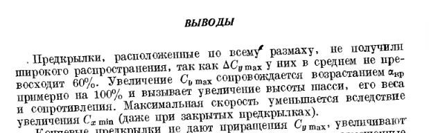

Зачем?!? Оно само работает, в зависимости от степени вывихнутости КВСа
так просто не объяснишь, читать в этой книжке
https://cloud.mail.ru/public/KX3Q/KvqyT1v6F
вот кусочек из неё
Не надо!  :eek: Просто поверьте, оно само работает и к тому же, по чётко выверенному алгоритму. Причём, включается в работу и выключается, именно по той книжке о которой Вы говорите. Т.е. предкрылки как бы в курсе о тех выводах. Они не везде. На небольшом количестве типов ЛА. А на тех, что таки да, стоят, так там они реально и скорость уменьшают и высоту шасси увеличивают. Это как бы  их вызов тем, кто в курсе.  :) Т.е вот мы здесь работаем, а Вы там размышляйте сами, стоит или не стоит. Т.е., ответственность только на Вас самих.
