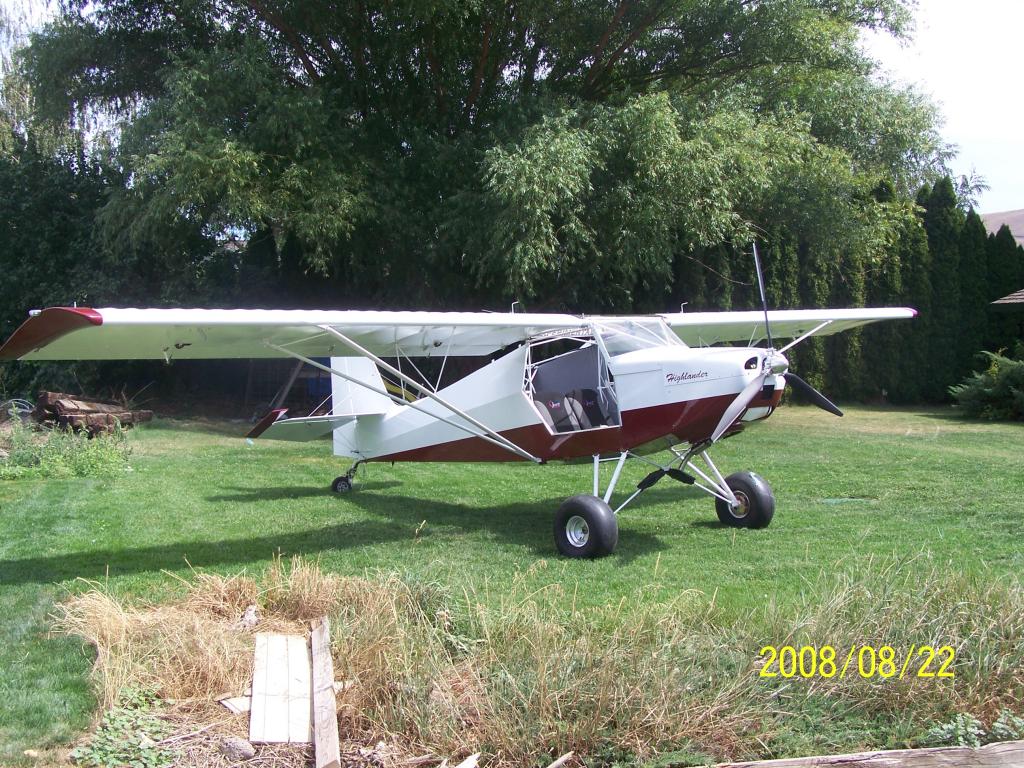

Olearius  наверно  в  торговле  стоит  этим и  заняться  .  У  меня лично  при  необходимости  найдется на  самолет.  Наверно кто  ближе  к Ступино  живет  тому  и  карты в  руки.
Что  касается  схемы  простого ультралайта, то  пожалуй  лучше  этого  не  найти.
Мотор  доступный, чертежи  можно  приобрести.  Пусть  угольный  лонжерон  Вас не  пугает, всё  можно  достать  и  склеить  самому.  Главное труб  не  надо. ;D
Фанера  хотя  дорого  но  доступно  , да  её  не  много  тут  и  надо.
Olearius
Аппарат зачётный.  Практически передранный Арго  :) только за партизанский, вряд ли сойдёт. Аэродромного базирования. Или поле своё, личное.  И без напряжённых отношений с соседом трактористом. Тут больше вот такой прокатит. Хоть и сварка и трубы местами. Но мы опять на круги своя возвращаемся. Всё же тема с закупкой труб большого диаметра, интересней и актуальней.

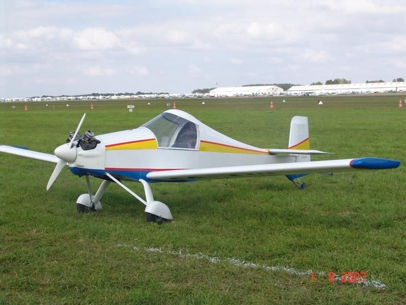

115 примитив teman monofly
https://en.wikipedia.org/wiki/Teman_Mono-Fly
http://www.reaa.ru/cgi-bin/yabb/YaBB.pl?num=1412235604
http://www.section8observatory.com/Mono/Mono.html
Фигасе!113 кило пустого с мотором 50 л.с.и при перегрузке+/-10?Взлётный 249?136 кило полезной нагрузки?Это опечатка,или я один вижу нормальный двухместник?При 19 литрах (14 кг) топлива,идвух пилотах по 75 кг,взлётный увеличится на 28 кг.Практически не меняя конструкцию (а компоновка это позволяет),пассажир сядет в цт.При этом допустимая перегрузка снизится до 8,99.При большем весе экипажа или груза,допустимая перегрузка снизится ещё.Даже если это расчётная перегрузка,то запаса хватает.
Я,не смотря на внешность,приятно впечатлён.Наверное,есть какой-то секрет?

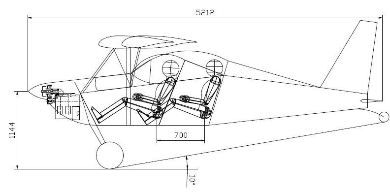

Продолжаю тему барбосостроения.
1-2 мест. под РМЗ 640-550 с клинорем ред.
Всю массу вперед, посему шасси тащим к двигателю.
Центровку ловим индивидуально, передвигая узлы крепления ЦПлана.
Цповоротное и съемное все оперение.
Задняя часть ф-жа отъемная.
Фонарь-козырек.
Все компоновки 1 приближения. масса двигатель +шасси=50+20+капоты+акум. вперед.(10-12 кг)+моторама...Вот и накидается вперед вес.
С конверсией вообще проблем нет. Ставим ВАЗ 2106 движок и летаем с заднего кресла, а переднее в ц.т.
