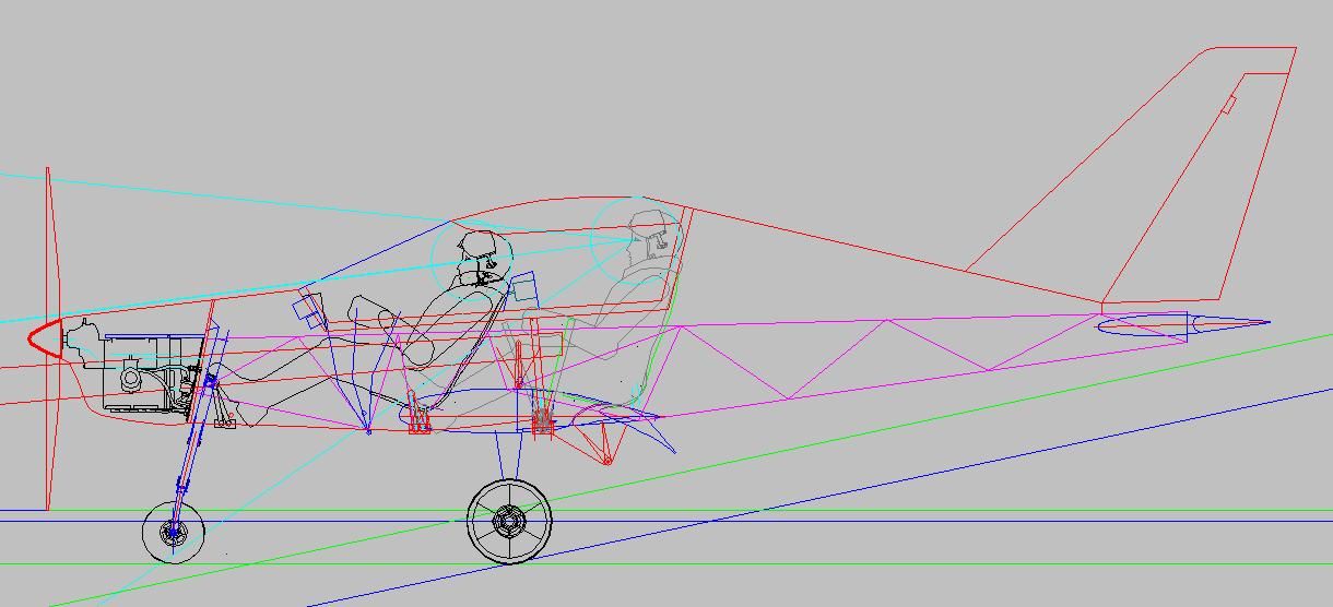

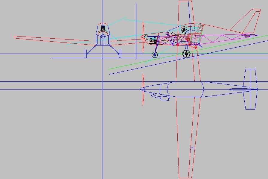

Что  то типа  этого  выходит?
Нет, тут большое крыло, которе на скорости 160км/ч дает только сопротивление и массу лишнюю, так что чем меньше крыло, тем лучше, но оно должно обеспечить заданные взлетную скорость и заданный разбег.
Поэтому применяем механизацию самую продвинутую, чтобы обеспечить взлет и скорость минимальную, а она самая большая на GW-1 с фаулером, но так как механизм сложен, то псевдо фаулер со смещенной осью максимум вниз. И на этом закрылке получили Су=2,3 реальные самолеты (т.е. это самолетный Су, а не на крыле бесконечного размаха).
У этого мотопланера, даже закрылков нету, т.к. он заточен летать на скоростях 90..100км/ч с максимальным качеством, а нам надо это качество сместить максимально в сторону больших скоростей, а это делается увеличением нагрузки на крыло.
Сейчас крыло сделал таким пока,
Размах 8,75м
Хорда корневая 1,22м
Хорда концевая 0,61м
Площадь 8м
удлинение почти 10
Посчитал качество, получается на скорости 90-12ед на 180-6ед

Алексей,первый вариант больше нравился.На хвост подпятник ставить надо,для защиты РВ,нагрузка на него не сильно отличается от хвостовой опоры,так что облегчения нет.Стабилизатор на посадке будет косить траву(см.биплан Черникова),в штопоре РН затенён от ГО.
Re на 60км/ч (с полным весом,для одноместника меньше!) для конца крыла будет меньше 0,7млн,там характеристики профиля никакие.Ничуть не отрицаю возможность постройки трапецевидного крыла любителем с таким профилем,но,наверное,не в этой размерности и скоростях.Прямое крыло с таким профилем - рабочая лошадка.А для облегчения веса - подкосное.В принципе,первый вариант я таким и рисовал.
Зачем рисовать узкий капот и выносить за контур глушак и карбы с фильтрами?Сопротивления это точно не убавит.
Проходимость шасси с носовой опорой определяет диаметр переднего колеса.
Алексей,это просто советы и вопросы,сам ничуть не лучше.

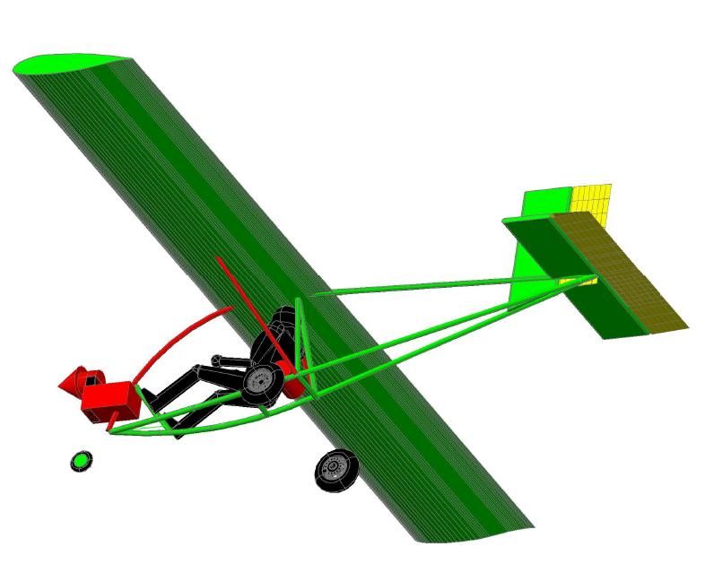

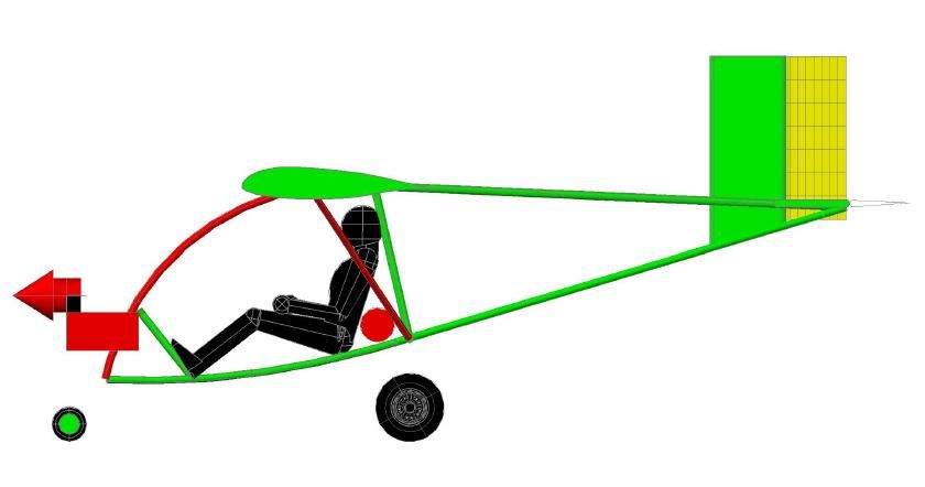

Скомпоновал я одноместник по теме бакярдовского свинга.
КСС фюза- три трубы, схема честно содраная у дельтиков.
Крыло имеет три точки опоры: одна на фюзе, над пилотом, и два коротких подкоса.
Есть шанс загнать в 115 кг.
Доберусь до компа, кину рисуночек в 3D.
Тема партизанства живёт и даёт отростки.
И это хорошо.

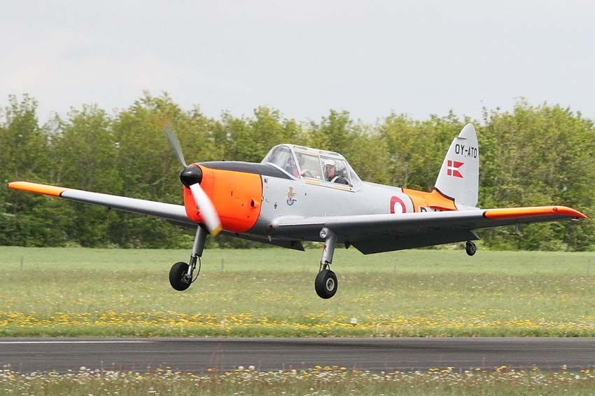

Ага. Фото садящегося на асфальтовую полосу двухместного тренера низкоплана с хлипким шасси и мотором не мене 140ка сил - яркая иллюстрация самого партизанского летадла новой формации. Тема нашла своё достойное воплощение. Ура. :D
И это хорошо.

Концепция. Не паниковать: троса подкос - оперение не прорисованы!
