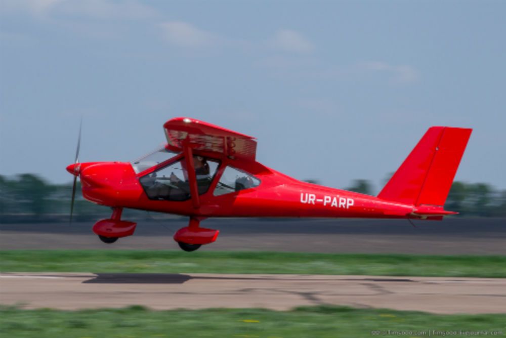

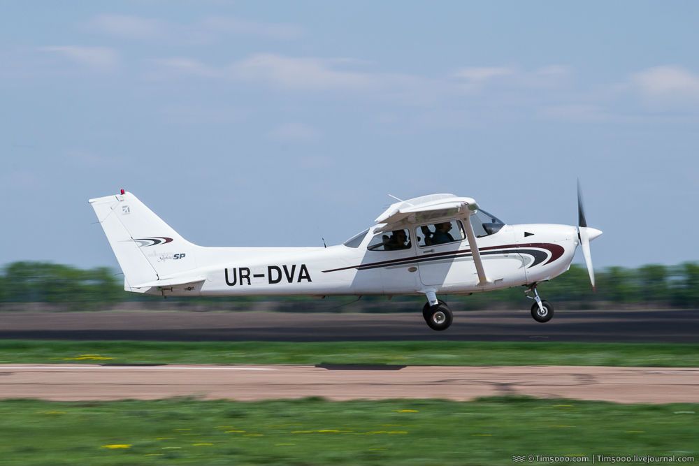

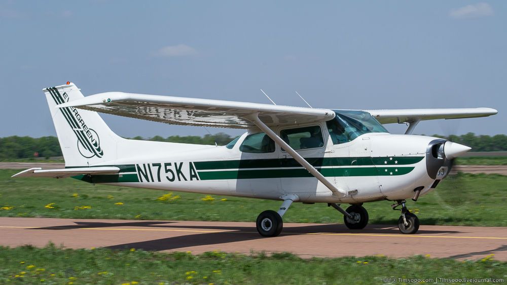

...обзор у вас будет никакой вообще ни какой, крыло поднимайте над глазом эдак миллиметров на 200, на А-27 то крыло давит, так и хочется пригнутся, чтобы угол обзора расширить.
Алексей,думал над Вашими словами.На мой взгляд,безперспективняк.Желание понятно,но мидель растёт неоправданно.Особенно если корневой профиль с большой хордой и толщиной(для свободнонесущего крыла).Вот примеры,где нижняя поверхность крыла в миллиметрах 50-ти от линии визирования.Взято отсюда
http://tim5000.livejournal.com/38135.html
S
samlander
Согласен.
На высокоплане жуткое закрытие в сторону разворота.
Ничего не видно из под крыла.
Особенно на малых высотах.
Посему и парасолим! )))))
