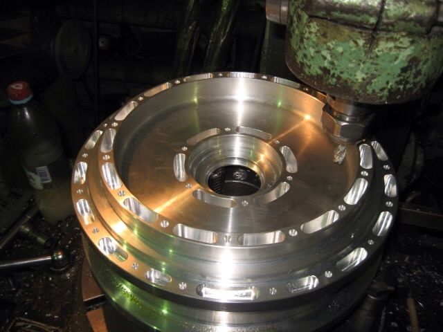

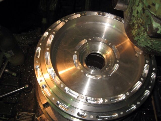

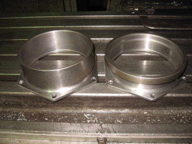

Сюда в центр сальник. Это добавка к корпусу стандартному Ка-26. Внутри которой 2-я планетарка станет.
    43,2 КБ · Просмотры: 175

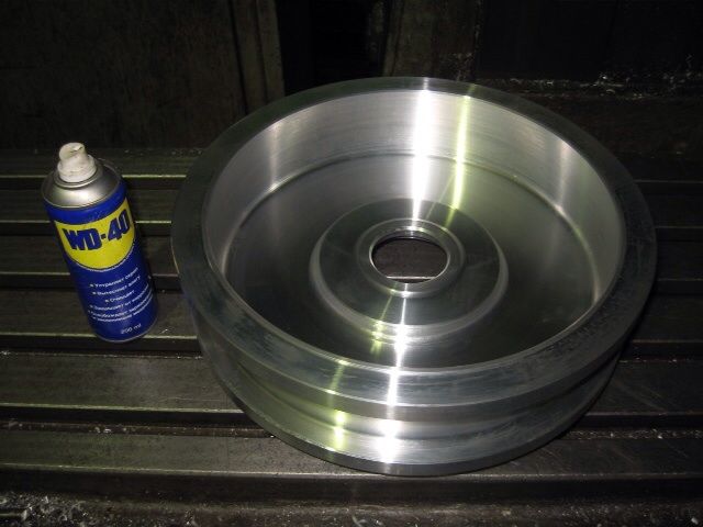

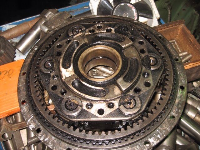

2-я планетарка
    83,4 КБ · Просмотры: 175

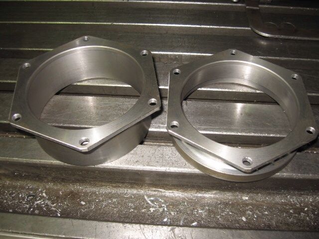

Переходники под 1 и 2 планетарку. 2-й под первичный вал. А 1-й под смену вращения.
    59 КБ · Просмотры: 171
Это не алюминий. Сплав из Виманики Шастры🙂

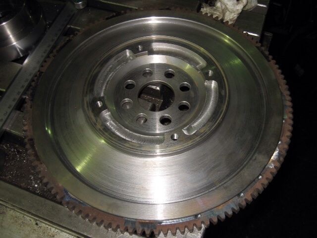

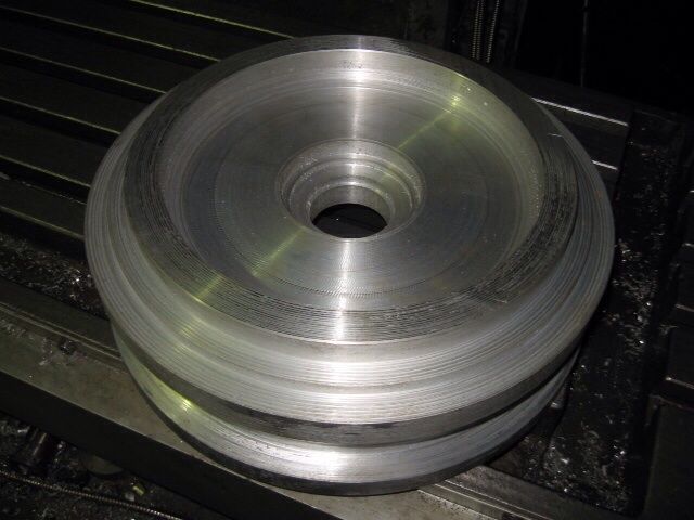

Новый маховик
    44,6 КБ · Просмотры: 171

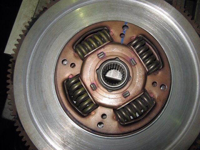

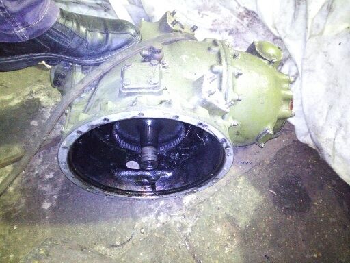

Редуктор интересный. А сцепление какое! Завел, прогрел и на малом газу сначала, сцепление включив, раскручиваешь винт. А потом толкаешь дальше рычаг и замыкаешь паралельно сцеплению на храповую муфту. Ну придумали молодцы ребята. Все заводское. Но переделывать направление вращения приходится, сменив храповую муфту и поставив паразитку на внутренний насос.

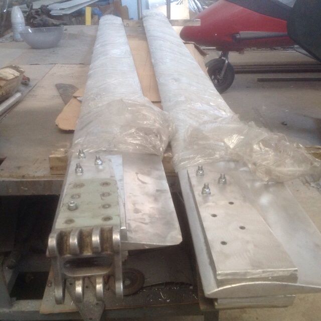

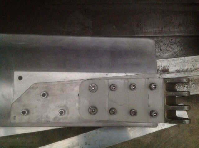

Да, кому не понравилось крепление лопастей?

Во внутренний фланец крепится 2 я планетарка. Далее вводится внутрь широкого колокола Р14В26 и крепится на наружний фланец. Редукция 9,4:1.

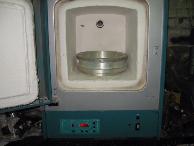

Кто сейчас делает редуктор молодец какой. Посоветовал и раздобыл где то сталь 40хн2ма. Уже и заготовки сделал. Как зубья надолбит, будем азотировать и шлифовать. Вот это Человек. Взялся, и в выделенное время идут продвижения.
