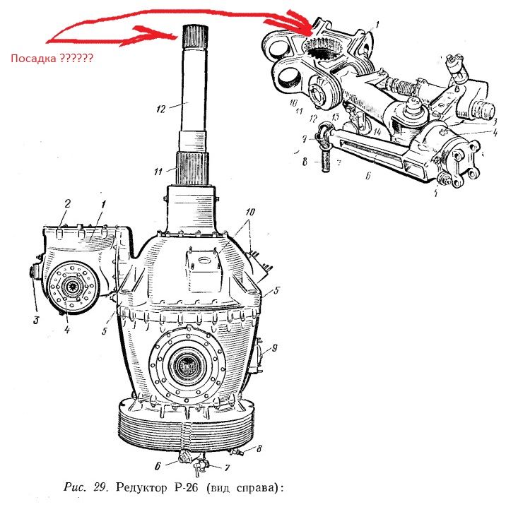

У кого есть книга с Ка-26, где есть чертеж соединения верхней втулки и внутреннего вала? Интересует картинка со стопорным кольцом у втулки на валу. Может живые фотки кто кинет вала внутреннего?
Верхней его части, места соединения со втулкой. Кто (подсобит)? Заранее спасибо.

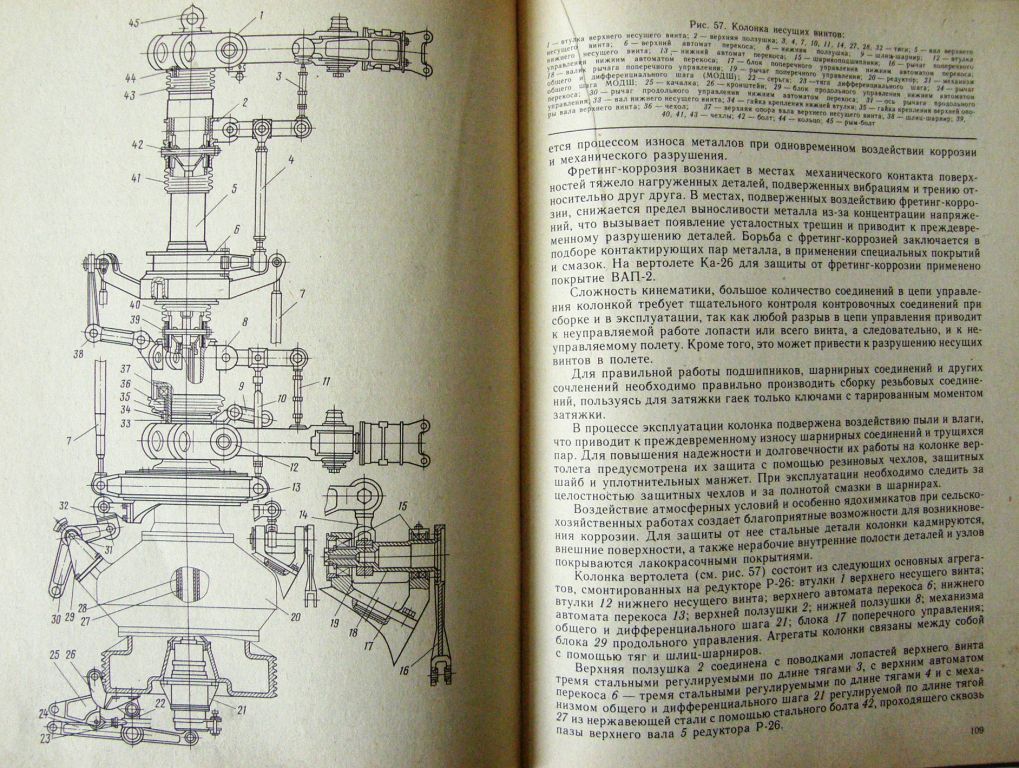

Хорошая книжка, жаль в сети не выложена (не нашёл). Не могли бы Вы предыдущие пару страниц сфотать так же и выложить сюда?
Коллеги, извините, я сейчас уехал далеко, появлюсь сфоткаю.
Переслали страницы, публикую. Но там нет разреза втулки... 🙁
    201 КБ · Просмотры: 198

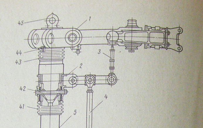

Не могу разглядеть как сделано разрезное кольцо 44. Кто-нибудь видел его вживую? Оно вкладывается в проточку вала?
Спасибо огромное за помощь. Вместе мы все осилим.
Спасибо, разобрались. Кольцо стопорное на глубину шлицов. Дело с места сдвинули сообща.
