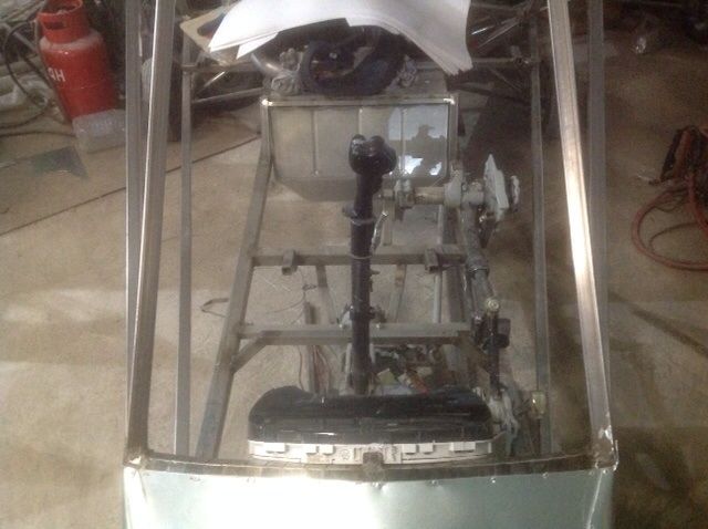

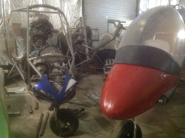

Это ребро с правой стороны перейдет в ребро двери. Прямо на месте обварю рамку, приварю петли. И але-оп, делаем 2 надреза и открывается дверь.
Ну как лопасти закрепил? Кому опять не нравится?
Верт, можно пож еще всего 2 предыдущие страницы?
Рама должна состоять из треугольников, иначе никакой жёсткости не будет.
Так и будет. По средине вертикально поднимутся по 2 стойки тонких и сойдутся в верхнюю точку треугольника. Это стойка замка передней двери и 2я навесов задней двери. Так же есть места с крестами у крепления двигателя. Еще будет небольшая ферма вокруг редуктора и несущего вала состоящая из треугольников с раскосинами на внешнюю раму.

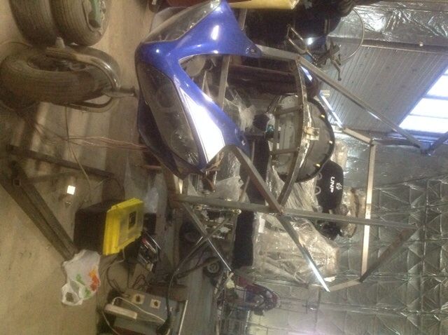

    55,6 КБ · Просмотры: 205

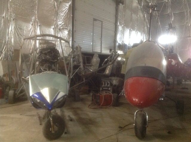

Обязательным моментом считаю высоко поднятый винт и закрытый задний. Да бы избежать порубки зевак. Но от задней конструкции толкающего винта в кольце с системой бокового отвода наверно уйду. Фенестрон возможно будет.
О, в активе. Конечно ждем. Можно со стороны подумать легко и не продуманно. Но это только со стороны.

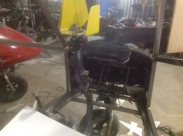

Редуктора делаются.
