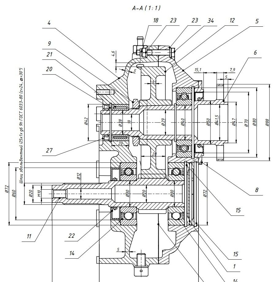

Hitek сказал(а):
Может все-таки не ставить стопорное кольцо на ведомый вал? По крайней мере в этом месте.
Там и изгиб и кручение, к тому же при такой ширине канавки галтели сделать сложно (концентратор напряжения).
На валу два стопорных. Речь о малом или большом.
Если о меньшем кольце, от него только фиксация подшипника нужна. Да и обрабатывать за одну установку можно весь редуктор. Если не делать бортик для подшипника.
Большое кольцо можно на гайку заменить с левой резьбой. Раньше так и делал. Сейчас изменить то же не сложно.

Hitek сказал(а):
А фланец винта посадить на конус.
Конус работает не плохо. Проверен  этот вариант.
Да это проще и гораздо дешевле. Но вес совсем другой выходит.
Я пытаюсь при заявленной мощности в 125 л\с сделать самый легкий редуктор для БМВ.
При этом буду стараться сделать его реально доступным по цене.
А так конечно предложенный Вами вариант проще однозначно.
С уважением.
Об этом.

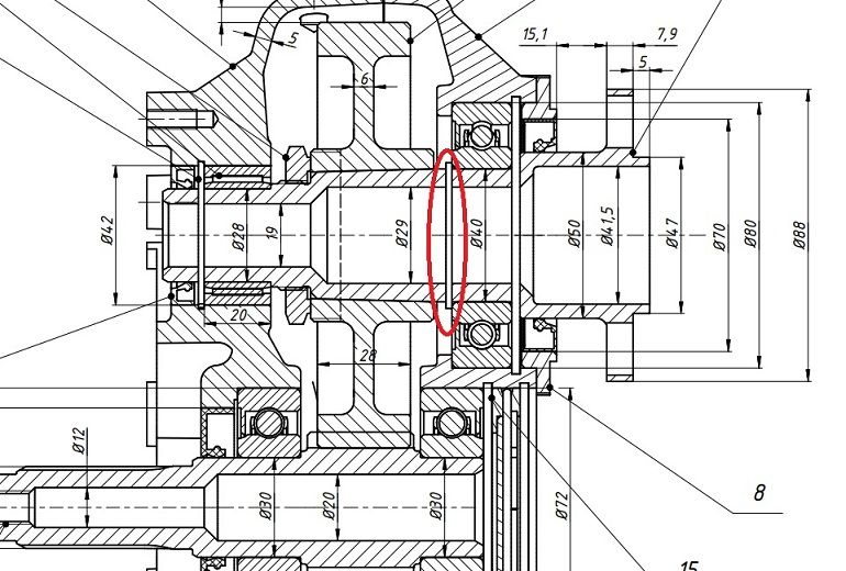

Мз, посмотри на разрез муфты до и после. И кто дал маху?
   Ответ #2048  - там художник выставил три картины . На одной из картин был нарисован ред  - просто лень было картинку копировать .
  Верхний вал только в редукторе - муфта висит на первичном валу .

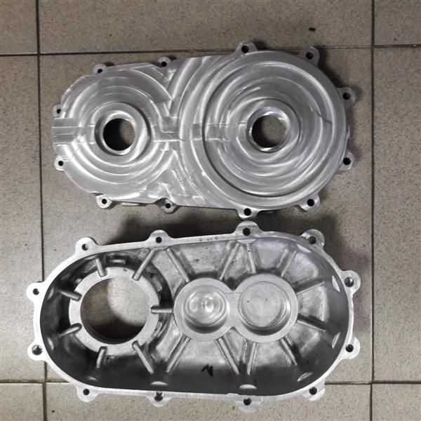

Посчитал себистоимость. Она в принципе не сильно большая. По этой причине смогу без проблем работать на 30% прибыли.
Слава Богу не единственный источник дохода.
При этом у меня есть свой почти готовый цех по метало обработке. Есть своё оборудование и не самое плохое. Есть команда которая приходит когда нужно и ее не нужно дополнительно содержать. Профи со знаком качества.
Племянник из Москвы привозит 3Д принтер по полимеру с рабочей зоной 400-400 мм. У него в Королеве своя фирма по производству 3Д сканеров с неплохой точностью.
Значит такая техника будет и у меня. Пока задержка за конструктором который умеет работать с "облаком точек" которое выдаёт сканер. Нужно потом делать рабочую модель.
По этой технологии 2 года назад сделали литейную модель для РМЗ 500. Не дорогая и добротная вышла. Но делал человек из Москвы. Теперь могу при желании делать сам.
На сегодня я могу проиграть только по литью. У конкурента эта позиция дешевле.Но это его единственное преимущество.Мой литейщик просто пользуется тем, что у меня на всё не хватает времени. И гнёт не реальную стоимость. Но и этот вопрос решаем.
По шестерням я его обхожу в себестоимости. У кого качество по ним на сегодня лучше, время быстро покажет. С их правильным расчётом у него похоже так же есть проблемы.
Или очень "умные" советчики имеются.
В остальном кто как купит деталировку. Подшипники, сальники, стопорные кольца и метизы.
Цены на эти редуктора слишком высокие. Я думаю, что приходит время их сделать реальными.
Повторяю, что занимался этим от случая к случаю.
Видно пришло время всё поменять.
Косательно редуктора на БМВ, что обсуждаю. Думаю выйти на 43 000 - 45 000 р готового комплекта, с гарантией как у конкурента. Эта реальная цена для меня.

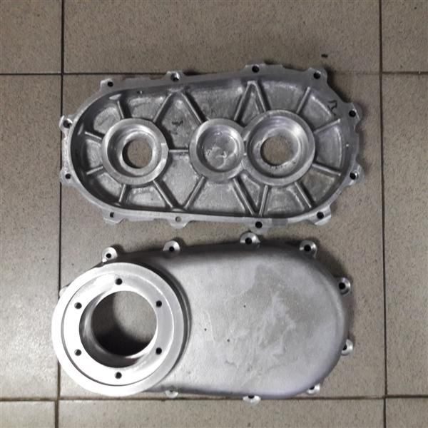

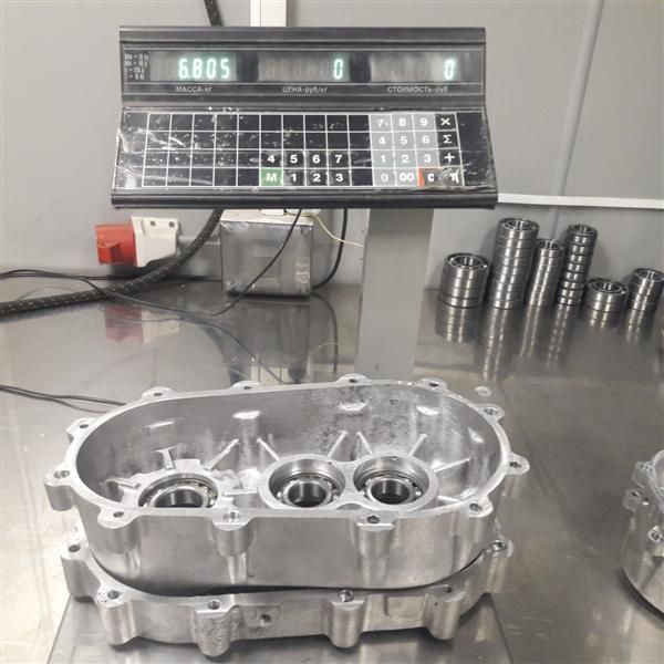

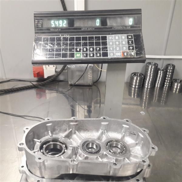

Сегодня обработал новый 3-х осевой и собрал.
Конструктор зря деньги не получает. В принципе он делает, что ему говорят. И создаёт это в электронном виде. Так проще. Система Хеденхайн хорошо работает с файлами инвентора.
Готовый образец получился да же легче электронной модели.
И модельщик не зря деньги получает. Стенка пролилась 5 мм без проблем.
