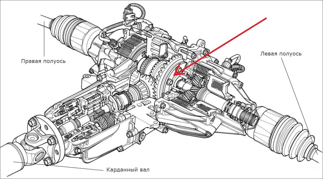

Дифференциал там есть обычный, присмотритесь зачем там ведомая гипоидки прикручивается к разьемному корпусу.
Зачем там ещё один дифференциал при такой системе регулировки?
А шестерня прикручена к корпусу потому что шестерня точится отдельно. Разве это не очевидно?

zzz сказал(а):
Смотрите внимательно. Шестерня гипоидки прикручивается к РАЗЬЕМНОЙ ДЕТАЛИ (состоящей из ДВУХ частей). А для чего там дифференциал подумайте сами. Планетарки с фрикционами в выключенном состоянии ничего не передают, то есть машина не поедет. Они лишь блокируют дифференциал с нужным передаточным а повороте со скольжением. По ссылке то сходили?
Где там дифф впихнуть то, там шестерня не большая (редукция 1 к 2 всего)?
Нет там его, шестерня прикрученная к корпусу и всё.
Вот же прекрасно видно.

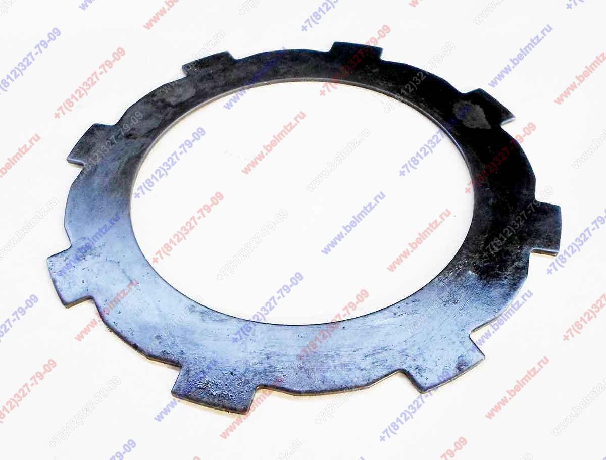

Пакет фрикционов, да еще с соленоидным приводом будет еще сложнее, чем ленточный тормоз. К тому-же представьте какая мощность генератора потребуется, чтобы сжимать этот пакетик в постоянном режиме, а не короткими импульсами, как в автомобиле.
Так навскидку, муфта компрессора кондиционера. Одна пара трения, 12В. Предохранитель 5А.
Рукой сорвать силенок не хватит. А там пакет, да диаметр поболее.
А еще можно 2 винтовых подпятника друг относительно друга поворачивать, тем самым сжимая пакет :)
Деталь по стрелочке разьемная, не намекает? А вообще у меня такие редуктора есть, Мицубовые правда, там есть дифференциал обычный. Сходите все-таки по ссылке и почитайте.
Да читал я.
Дополнительный дифф при наличии двух планетарок перераспределяющих крутящий момент на колёса совершенно не нужная вещь.
Этот мост и так заморочен дальше некуда.
Так что зря споришь.
Может в мицубиси он и есть но в этом мосте на гиппоидном редукторе диффа на конических шестернях нету точно.
Рукой сорвать силенок не хватит. А там пакет, да диаметр поболее...
Ну и вот - одна стальная пластина на трех пружинках висит и передает не больше 2-3 кВт (больше ремень не выдержит. А Вам надо передать около сотни кВт - чувствуете разницу?  ;) Там на Вашей картинке хондовского редуктора провод на соленоидах чуть не с палец толщиной  ;)

Дифференциал там есть, без него лишняя степень свободы.

Sai.D сказал(а):
Ну и вот - одна стальная пластина на трех пружинках висит и передает не больше 2-3 кВт (больше ремень не выдержит. А Вам надо передать около сотни кВт - чувствуете разницу? Там на Вашей картинке хондовского редуктора провод на соленоидах чуть не с палец толщиной
Там и моторчик недетский, и общее ПЧ под 16... В общем фигня эт все - считается...
Вот ещё твоя ошибка и не понимание как работает система.
Читаем внимательно.
[highlight] Муфты приводятся в действие электромагнитной катушкой, посредством подачи на последнюю электрического тока. Причем, чем ток больше, тем сильнее давление на муфту и тем меньше скорость вращения солнечной шестерни в планетарной передаче, которая и осуществляет подачу момента на соответствующее заднее колесо.[/highlight]
То есть подача тока уменьшает подачу крутящего момента.
И если фрикционы не зажаты момент передаётся полностью.
Я описал тебе как работает такая система на Мицубиси. Я их ремонтировал и ездил на них. Там фрикционы сжимает гидравлика. Свободный дифференциал там есть, причем стоять он может не в центре. Муфта замыкает корпус дифференциала на соответствующую полуось через соответствующую планетарку, заставляя колеса крутиться с фиксированной разностью скоростей (обеспечивает планетарка). У Хонды должно быть аналогично, хотя что бы обойти патенты могут нагородить чего угодно. У С-RV размер дифференциала в заднем редукторе как на оке, шлицов столько же на гранате. Это недопривод на самом деле. Там и межосевого походу нету.
Hitek сказал(а):
Считается конечно, но даже при токе в 5А, муфта компрессора уже съедает 60 Вт, а сколько съест такая или подобная муфта для передачи не 2-3 кВт мощности, а как минимум на порядок больше?
Читаем внимательно.
Похоже это вообще свободный мост с подключаемыми полуосями, вот и нет там дифа, а его функции выполняют 2 планетарки с мягким включением. При полной блокировке включаются оба соленоида. Парой соленоидов решили и подключение моста, и блокировку его. Когда соленоиды не зажаты - мост полностью отключен для экономии топлива.
Пакет из 5 таких (+5 между ними) дисков передает 150 л.с. при 560 об/мин (момент лень пересчитывать) неограниченно кол-во времени. Наружный диаметр около 200мм. Остается прикинуть при каком сжимающем усилии (надо только диаметр поршня померить - нет под рукой, и умножить на давление). Потом можно подумать чем его зажимать.
В СРВ-шной АКПП диски меньше по диаметру почти в 2 раза, и прокачивают тоже 150 л.с. Но сжимает их гидравлика. Для электропривода потребуется слишком большая мощность, на которую генераторы любых буранообразных просто не способны... К тому-же в случае любого отказа генератора - гарантированное отключение редуктора вслед за достаточно быстрой высадкой аккума - не есть гут. Хотя конечно проблема решаема скажем установкой сервопривода, а не соленоида. Ведь частые и оперативные включения и выключения редуктора не имеют необходимости, а сам сервопривод потребляет электричество только в моменты переключения  из одного положения в другое. Сервоприводы даже в дисковых колесных тормозах уже применяют. Но все равно ленточный тормоз и проще, и значительно легче.
Кстати на СРВ при попытках побуксовать даже в несильно глубоком снегу муфта заднего моста достаточно быстро перегревается и отрубается напрочь пока не остынет.
