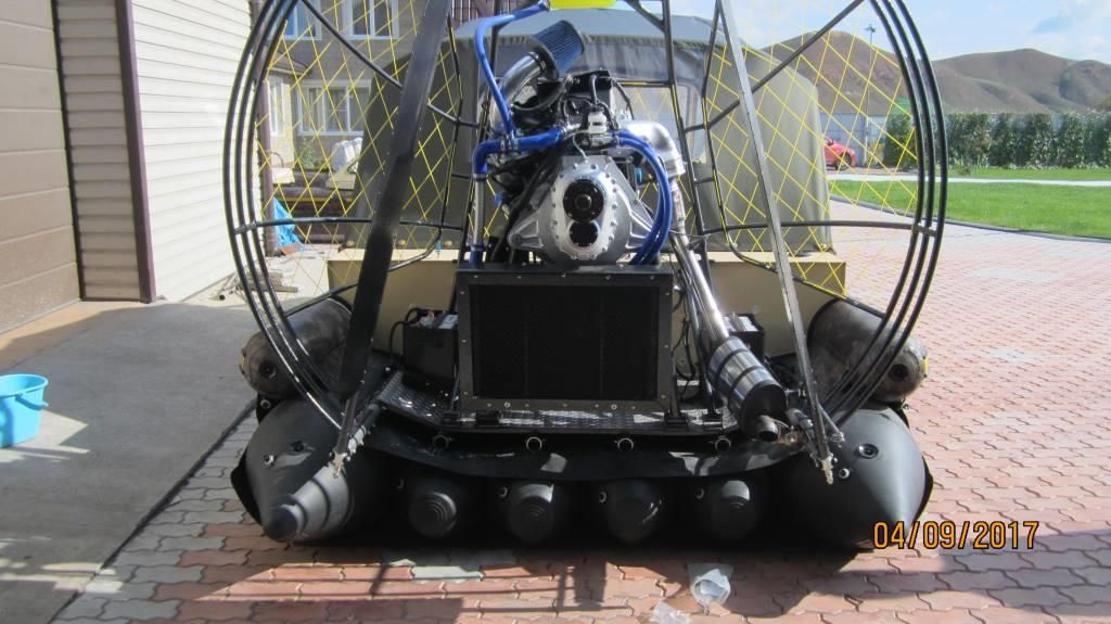

s_smirnov сказал(а):
tankist сказал(а):
Рассматриваю его для аэрогиссеров...
Не страшно будет так высоко мотор задирать?
   Мотор под палубу , пропеллеры освободить из тени  от надстроек , рулей и оградок  . Реактивный момент от пропеллера убрать нах.
mzm сказал(а):
Мотор под палубу , пропеллеры освободить из тени  от надстроек , рулей и оградок...
Попытался это всё представить. В нашем, трёхмерном пространстве, не получилось. Нужно какое-то искривление пространства, чтобы мотор запихать под палубу при условии, что для обсуждаемого редуктора ось винта совпадает с осью коленвала.
В трехмерном вот так
    97,5 КБ · Просмотры: 258
    На такую баржу вместо ТОЁТЫ UZ  поставили ХОНДУ  R 20  ?
  Уши на плите для лодки - эт вопрос не изученный на 100%.
  На волне и порогах нагрузки не статические .
Попытался это всё представить. В нашем, трёхмерном пространстве, не получилось.[highlight] Нужно какое-то искривление пространства[/highlight], чтобы мотор запихать под палубу при условии, что для обсуждаемого редуктора ось винта совпадает с осью коленвала.
  Какие проблемы - пространство отодвинем ,  ща на компе  всё
нарисуем и скомпануем .
   Рули тоже удалим - лишнее сопротивление движению .
   [highlight]У Нас  получиться .[/highlight]

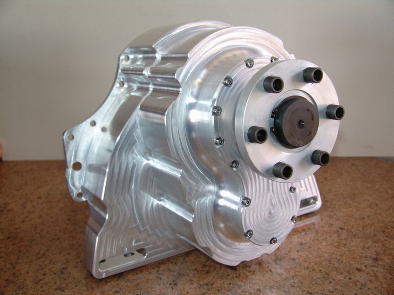

Доработали мелочи. И немного добавили навесного.
Это будет основная рабочая версия и она будет качественной во всем.
И вес будет немного меньше компьютерной модели.
Zlinov сказал(а):
Доработали мелочи.
  Кто подсказал , что подшипники роликовые заменить неизбежно ?
   За сколько минут средний вал прокрутил  корпус насквозь ? ( на испытаниях )
     Пиши весело и пачэснаму .
    96,8 КБ · Просмотры: 276

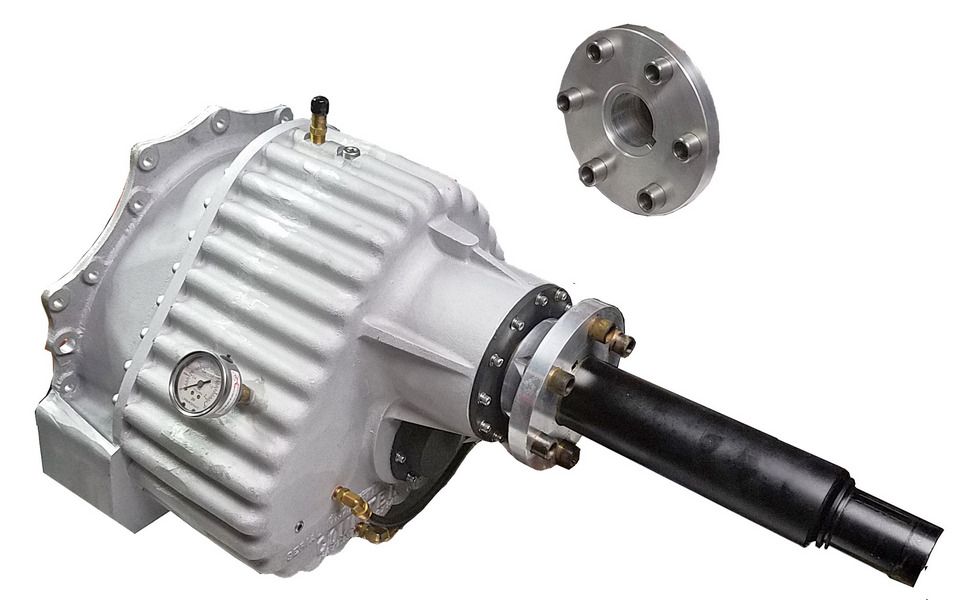

  Вопрос - чисто спортивный интерес :
   Американские разработчики делают фланец под ступицу винта на мощных  РЕДАХ  из дюрали типа Д16Т  ?
На фотках  по цвету эт на все  100 %  - дюраль , и толщина металла тож подтверждает такое предположение .
И мощности там под 400 сил на моторах .
    57,2 КБ · Просмотры: 223
    58,9 КБ · Просмотры: 225
