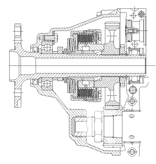

Есть правда и 2-х и 4-х цилиндровые авиамоторы с редукторами. Вот только там приходится на зубчатую пару ставить [highlight]2-х ступенчатый демпфер.[/highlight]
Меня этот вопрос сильно интересует.
Попробовал поискать в интернете эти самые [highlight]2-х ступенчатые[/highlight] и ничего не нашел.
Можете осветить эту штуковину, что за зверь?
mz
Попробовал поискать в интернете эти самые 2-х ступенчатые и ничего не нашел.
  На картинке  такой  изображён .

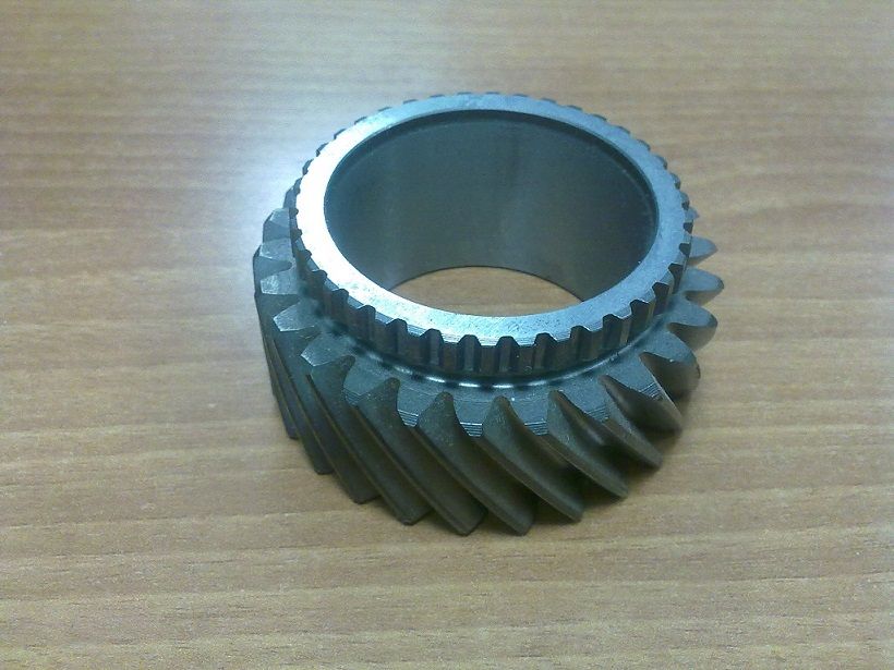

Вот шестерня 5й передачи Спринтера , В Варио которая сломалась ещё тоньше стенки, размер сопоставим с маленькой шестернёй  Черновского редуктора.
  • 73,2 КБ Просмотры: 86

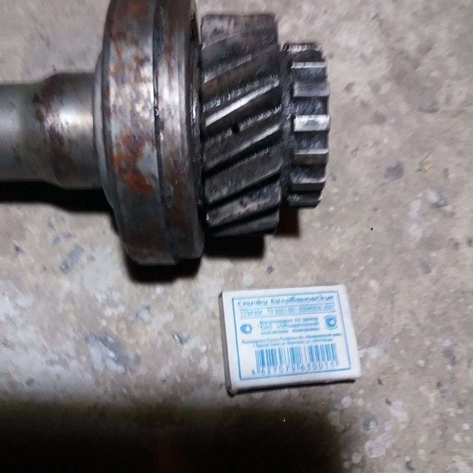

-сергей
Я люблю летать.
Вот для сравнения шестерня первичного вала мерседеса полной массой 7 тонн. мотор 4 цилиндра до 140 л.с. турбодизель  с крутящим моментом 500 Нм.
Ширина её всего 24 мм.
Сколько там ширина в Черновском редукторе зубы которого могут сломать 100 сил и 150Нм за несколько минут как утверждает МЗ?

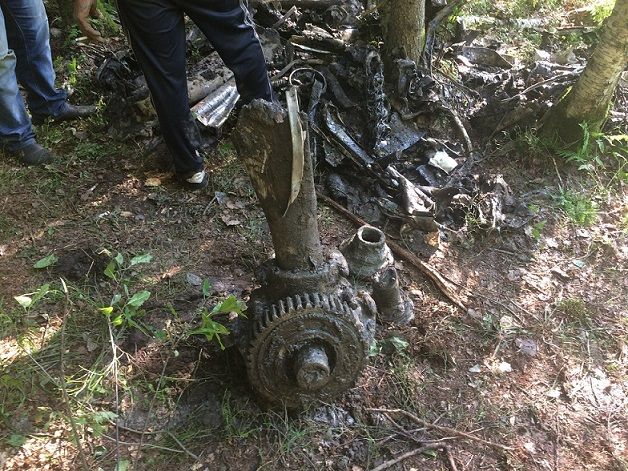

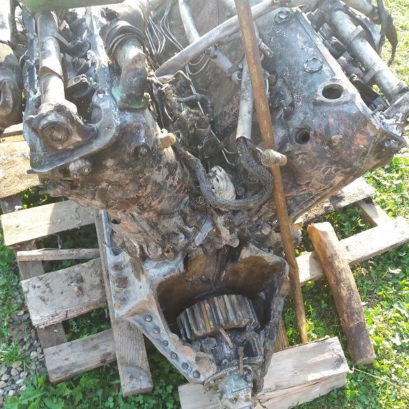

Вот кстати поисковики этой осенью вытащили из болота с Пе2 М-105 , более 1000 л.с.
Куда уж авиационнее?
Не правильный какой то наклон зубов в редукторе?
Обратите внимание на размер. При боле чем десятикратном превышении мощности относительно автоконверси размер шестерён больше всего раза в три. И это 1940 год выпуска.
А от культуры изготовления топливной аппаратуры я вообще офигел.

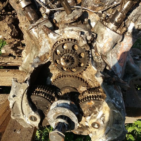

-сергей
Я люблю летать.
Так же на нём интересная конструкция редуктора привода нагнетателя воздуха.
Мне кажется тут многуступенчатый смешанный простой шестерёнчатый и планетарный.
Меня так и подмывает разобрать этот мотор и посмотреть что внутри. Культура изготовления деталей просто восхитила, и это 40е годы.
