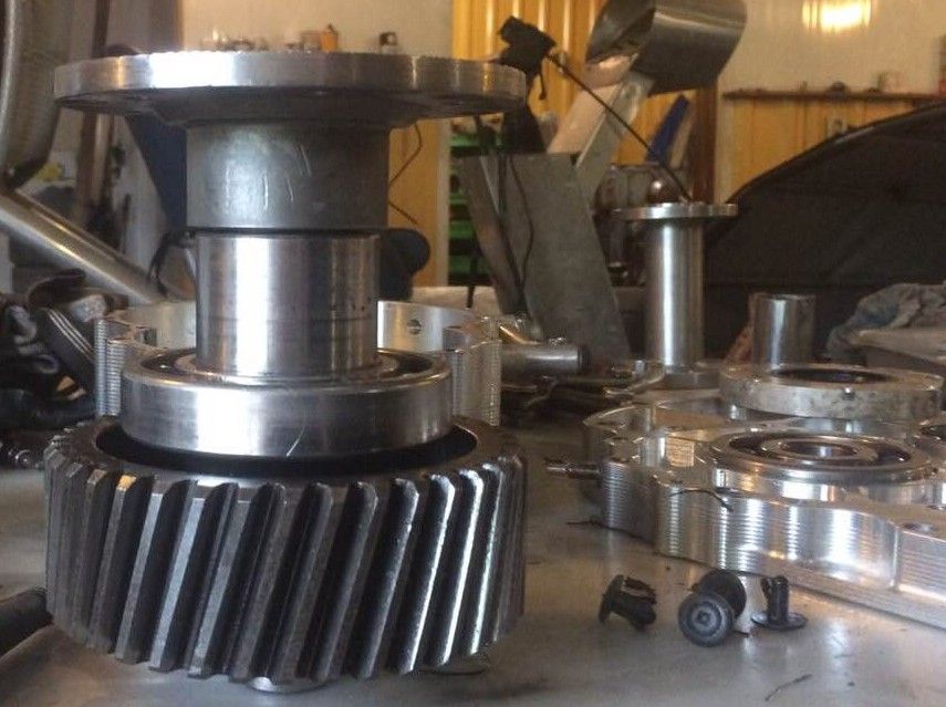

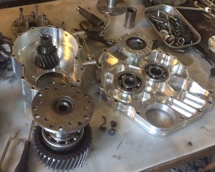

самодел из омска.Vitalich....сделал редуктор из шестерен газоновской коробки для WV..
Удалил Vitalich  фотку редуктора и свой ответ .
Шестерни к валам были приварены - наработка 296 часов .
Детали  точил на школьном ТВ-4

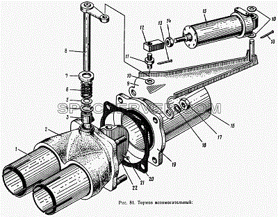

На грузовиках движение накатом на спуске на нейтрали запрещено.( Я даже на легковой на спуске нейтралку ни когда не включаю .)
При движении с горы двигатель используется для торможения для этого специальными заслонками перекрывается выпускной тракт, мотор начинает работать как компрессор. То есть мотор работает под нагрузкой практически постоянно.
Почему я не угробил ни одного мотора из нескольких десятков авто которые у меня были за эти годы.
-сергей
Я люблю летать.
Ну, вы что-то зарапортовались.
Куда я попал, в детский сад?
Горным (вспомогательным) тормозом оборудуются практически все грузовики.
Вот зиловский тормоз (дабы Вы не подумали что это извращение мерседеса).

редуктор с автошестернями был бы
1. Легче.
2. Надёжнее
3. Дешевле?
4. Предпочтительнее для потребителя.
Так в чем проблема?
Простите, а Виноградов (Владивосток) сейчас для своих редукторов откуда шестерни берёт, не подскажете?
mz
  Режет из стали  .
СЕВЕР   ваще как брат близнец РЕДА Виноградова .
Другие братья впихнули аналогичные  шестерни  в свой корпус .
