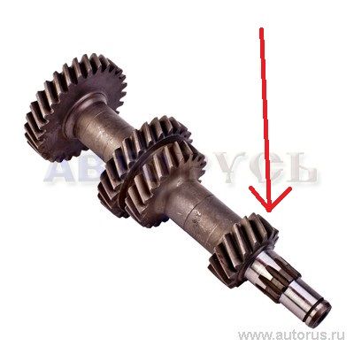

Так и с шестернями для редуктора. Изначально, при проектировании редуктора, я тоже пытался подобрать подходящие по размеру шестерни из магазина автозапчастей. Но таковых не нашлось. И пришлось их делать индивидуально и по соответствующей цене. Так понятно?
Посмотрел ради интереса соотношение шестерён ВАЗ классика.
Есть четыре варианта первой передачи.
15\32- 2,13
15\33-2,2
14\33-2.35
14\34-2.42
И все они подходят для редуктора конверсии, при этом шестерни на много (едва ли не в два раза меньше черновских).
Переточить промежуточный вал не проблема даже в гаражных условиях. Промежуточный вал стоит 1248 руб.

mz
15\32- 2,13
15\33-2,2
14\33-2.35
14\34-2.42
Виноградов первые РЕДЫ   тож собирал из шестерней КПП японских авто .

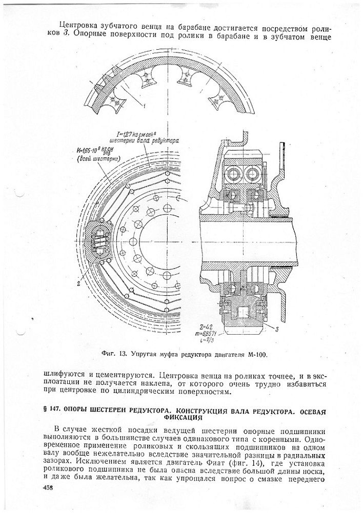

Я не знаю ни одного авиационного редуктора,у которого нет демпфера.
Для примера двигатели М-100 и АМ-34
Шестерни на редукторах прямозубые.Зуб цементирован и шлифован.Упругие муфты стоят в ведомом колесе.
Все автомобильные моторы имеют упругие муфты.Их роль выполняет муфта сцепления.
Если кому требуются расчеты по нашим редукторам,приезжайте,на месте предоставлю.
